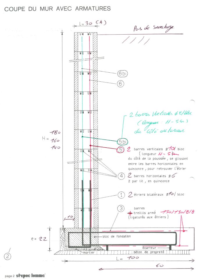

Bonsoir à tous, je voudrais faire 2 mur de soutènement pour un escalier avec 2 quarts tournants et en pente. Le mur le plus long fait 5m et je part sur une semelle filante en redan donc 5 plateaux de 1m avec un poteau tout les mètre et 1 poteau à chaque angles, le mur sera fait en bloc à brancher et mesure 1,60m de haut. J'ai trouvé toutes le questions à mes réponses pour le mur et son ferraillage. Par contre c'est compliqué pour moi de trouver comment ferrailler correctement la semelle qui fait 40cm de profondeur sur 1m de large. Mon soucis surtout c'est de ferrailler 1m de large. C'est la 1ere fois que je me retrouve à de ferrailler une telle largeur. Ma sœur ne peut pas prendre bureau d'étude malheureusement elle n'a pas les moyens car elle vient d'avoir 2 jumelles du coup financièrement c'est un peu compliqué. Si quelqu'un peut m'aider ce serai cool, s'il vous plaît 😊 car je veux faire les choses correctement. Je n'ai pas envi que le mur tombe et que quelqu'un soit blessé. Merci d'avance

je ne vais pas t'aider car :
- soutènement en stépoc : c'est interdit et banni du domaine d'emploi
- une fondation de 4à cm c'est LARGEMENT insuffisant (inférieur à la côte hors gel)
Un soutènement cela reste sérieux donc c'est étude de sol et calcul de la stabilité au glissement et renversement de l'ouvrage.
Ensuite c'est dimensionnement par un BET.
Si votre soeur n'a pas les moyens de faire des travaux correctement qu'en sera t il quand elle devra reprendre des travaux mal fait et dont les fondations tassent !
Apres la MOE puis le bureau de contrôle place à l'expertise

Si tu lis l’avis technique, tu ne feras jamais de soutènement avec 😂
l’angle du talus doit être équivalent à l’angle de poussée des terres (30 à 35 degré pour l’argile)
tu peut en faire qu’après calcul d’un bet et étude de sol (annexe 1)

mur de 1,60 m de hauteur, il va falloir une semelle d’au moins 80  m à 1 m de longueur pour stabilisation du renversement avec encastrement des aciers et non une rotule en pied …

@chew ta remarque est pertinente sur le dimensionnement. A titre d'exemple, voici le schéma qui m'avait été fourni par le BE de Betondelalomme (boîte belge) pour un mur à plusieurs niveaux de 1,40m à 1,8m.
