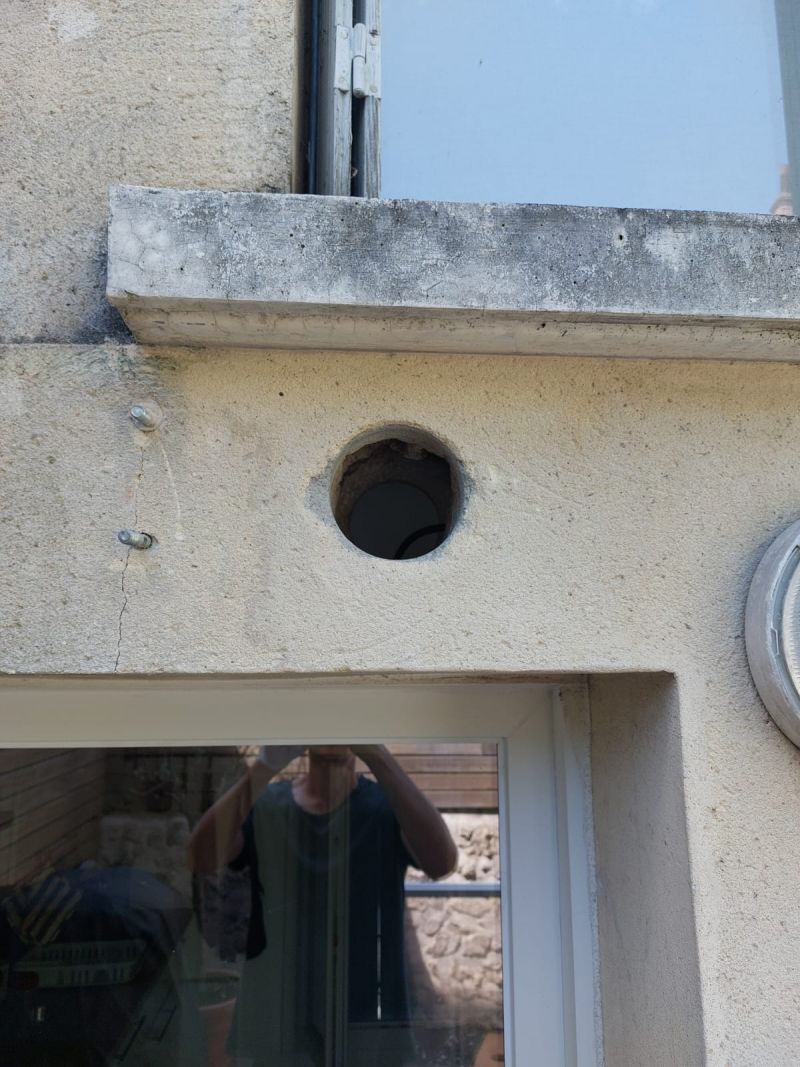

Je me présente rapidement, je suis un bricoleur du dimanche pas forcément très compétent au delà du traditionnel enduit/peinture/plomberie+électricité élémentaires et petits travaux. J'essaie de faire le maximum seul, en autodidacte.
Je me suis lancé hier dans mon 1er carottage pour installer un extracteur permanent dans ma cuisine qui ne dispose pas de VMC. Tout s'est bien passé, je n'avais pas l'embarras du choix sur le positionnement de celui-ci. Sauf que pris d'un doute, juste après le carottage, en lisant un peu plus sur le sujet, je me suis rendu compte que... j'ai carotté en pl
ein dans un linteau...
J'ai contacté un ingénieur BTP ce matin qui me dit qu'il faut mettre 2 étais sans tarder et reconstituer le linteau. Êtes-vous aussi alarmiste sur l'urgence ou bien ce n'est pas si catastrophique vu la configuration? La fissure le long des tiges filetées était déjà présente depuis que je suis dans cette maison (2 ans 4 mois). Il y avait déjà à cet endroit ce qui ressemble à un semblant de tassement.
Merci d'avance!

Bonjour, pas très malin votre chose ! l'ingénieur BTP à raison, si vous êtes bien dans un linteau !
Mais je ne suis pas certain qu'il y est un linteau à cet endroit ! Plutôt une dalle. Et dans ce cas, il faut voir comment cette dalle est faite.
Il vous faut faire intervenir l'ingénieur BTP
Membre ultra utile Env. 4000 message Feucherolles (78)
En effet il faudrait voir ce que porte ce linteau... comment est fait le plancher de l'étage etc...
Benoît
De : Feucherolles (78)
En attendant un diagnostic il faut étayer et vite

Le linteau a l'air de faire environ 15cm de hauteur, il en reste 8cm en dessous de la carotte. Au dessus c'est du parpaing creux. J'ai traversé une barre, il doit en rester d'autres en partie basse j'imagine? Au milieu du linteau, à l'endroit des tiges filetées et de la fissure repose une solive. C'est vraiment tendu de chez tendu cette affaire? Ou juste un risque potentiel non négligeable? Je suis complètement ignare en maçonnerie vous l'aurez compris.
Demain je file acheter 2 étais par précaution, en attendant des jours meilleurs financièrement pour faire corriger cette erreur de débutant...
Dept : Indre Et Loire
Vous enlevez la moitie du linteau et vous coupez les fers
Ca n est pas tendu
C est tres tendu
sage décision les étais raaaaaapidement...
et si vous n'en avez pas, prenez 1 casque en même temps.
Cdlt

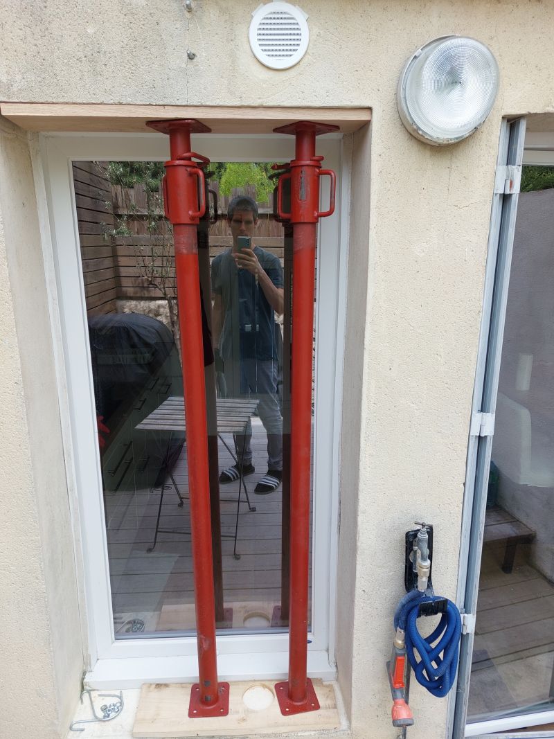

Un étai pile sous la carotte, et l'autre sous la fissure, ça vous semble optimal comme placements? Ce sera mes premiers étais installés. Je pose sur planche ou directement sur le rebord de fenêtre? Merci encore!
Planche imperative, de la plmus grosse section possible un etai de chaque cote de la carotte

Je vois que certains posent des étais avec le pied sur planche, et d'autres avec planche plutôt en partie haute. Quel est le mieux?
En haut et en bas
La planche en haut pour soutenir le linteau fragilisé sur toute la longueur de mur à mur. Et la planche la plus épaisse possible.
La planche du bas sert à répartir la charge et limiter les risques sur le seuil. On visse les pieds et la tête des étais dans ces planches que l étai ne glisse pas

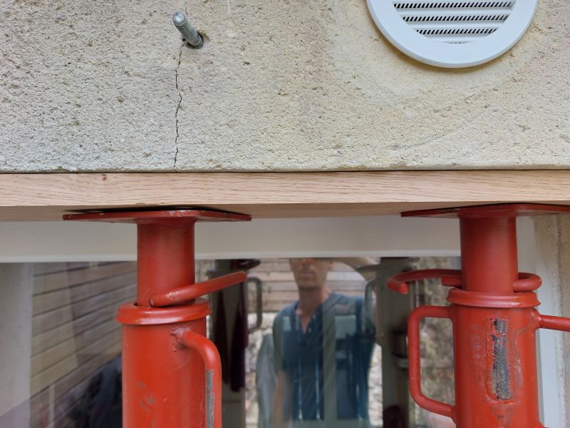

Le souci c'est que l'encadrement de fenêtre est pas du tout plan et à niveau, ni en haut, ni en bas... Une seule planche sur toute la longueur ne plaquera pas du tout sur la maçonnerie :/. Ne vaut-il mieux pas du coup 2 bouts de planche différents?
Si vous serrez bien les etais, ca va cintrer la planche, sinon il faut caler avec des morceaux de bois ou tailler des chevrons par exemple pour rattraper l ecart
Env. 20 message Indre Et Loire
J'ai fait au mieux. Surtout que l'ouverture fait 1m65, et les seuls étais dispos au minimum 1m62...
Ça te semble faire le job?

Oui c st bien
La fissure etait la avant le percage?
Oui, elle y était.
Merci pour ton aide!
Je t en prie, bon courage pour la suite
