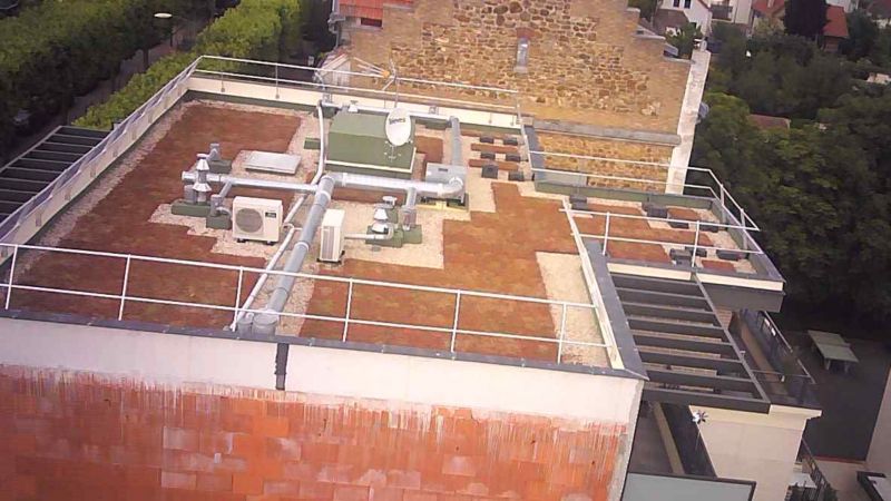

J'habite au 4ème étage. Auparavant, j'avais une belle vue sur les jardins devant ma terrasse. Récemment, un immeuble s'est construit juste devant. J'avais consulté le Permis de Construire (PC) à l'époque, et celui-ci indiquait qu'un toit-terrasse végétalisé de 70% de la surface allait être construit. Je m'étais dit que ma vue allait changer, mais que j'aurais quand même une vue sur la verdure, donc je ne m'étais pas inquiété.
Maintenant, l'immeuble est terminé depuis quelques mois, les appartements ont été livrés, et le résultat du toit-terrasse végétalisé est celui de la photo. Il ne me semble pas du tout être un toit-terrasse végétalisé.
Ma question est la suivante : un expert pourrait-il me dire si cela peut être considéré comme un toit-terrasse végétalisé conforme ?
Merci d'avance.

Il semble que les aplats de couleur "brun - brique" soient effectivement des végétaux.
Il faut voir ce que ça va devenir, verdir au mieux, ou crever.
A surveiller.

Merci pour votre réponse.
Cela fait plus de 6 mois que la surface marron a le même aspect. Rien n'a jamais été vert et je ne pense pas que cela va le devenir. Pensez-vous que je peux demander à la mairie, ou est-ce une perte de temps ? En tout cas, ce n'est ni vert ni beau.
Y a-t-il une obligation d'entretien ?

Le tout n'est pas de savoir si c'est vert ou beau, mais si ce sont des végétaux vivants.

On voit bien un toit végétalisé avec les bandes de 45cm minimum en périphérie des points singuliers et en bordure des relevés d'acrotère, quant au substrat il prendra le temps de laisser une végétation se développer.
Ne vous attendez pas à une forêt ça c'est sûr (ou un champ de graminés)
