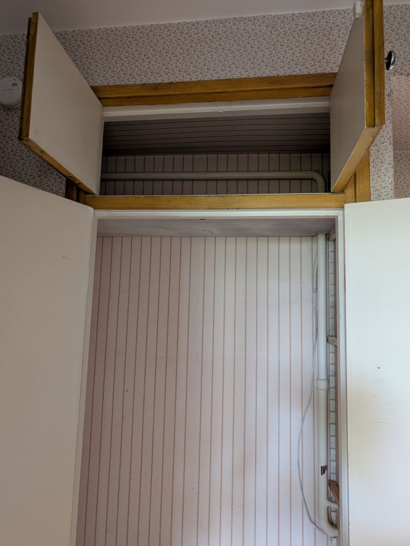

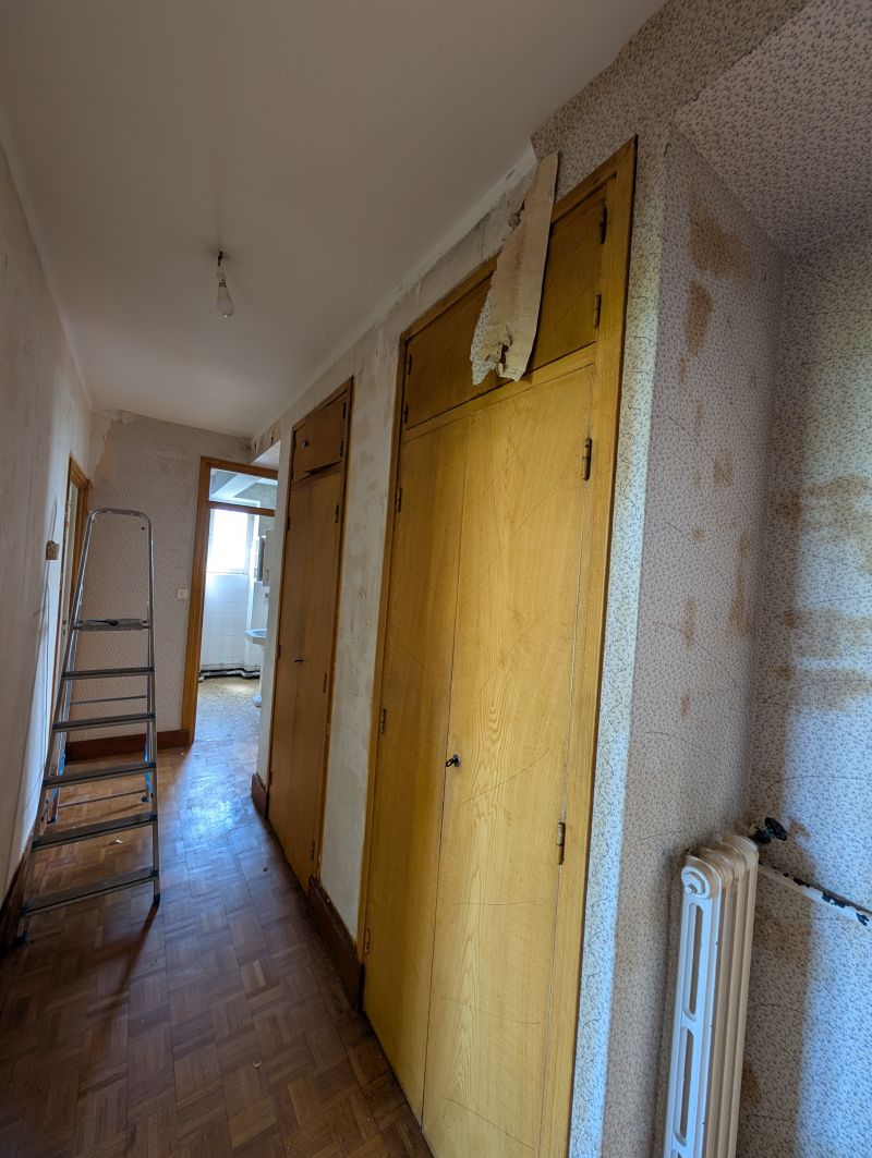

Je suis dans la rénovation d un appart de 1970. La chaudiere gaz a un circuit d eau en fonte, je voudrais sectionner le circuit car les 3 derniers chauffages vont etre deplacée (demolition de cloisons). Le circuit passe dans un placard en hauteur puis redescend dans un placard situé à côté. Ce placard va etre detruit. Du coup je voudrais profiter du placard restant pr couper le circuit en fonte et y mettre un raccord pour ensuite partir sur du tuyau PER vers les 3 derniers chauffages.

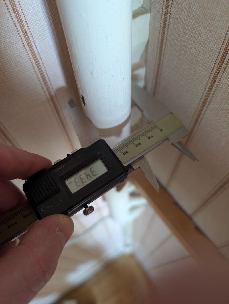

Je suis passé chez bricodepot, Leroy Merlin.. mais ils n ont rien apparement qui correspond. Je vous joins une photo, c est un tuyau en fonte de 35mm de largeur extérieure. Ce dernier n est pas raccordé directement a un chauffage, voila pourquoi je ne vois que comme solution de couper et de mettre un raccord. Je pourrai demolir une tte partie du mur si je suis dans l obligation de faire un filetage.
Avez vous une idee du type de raccord que je dois utiliser ?

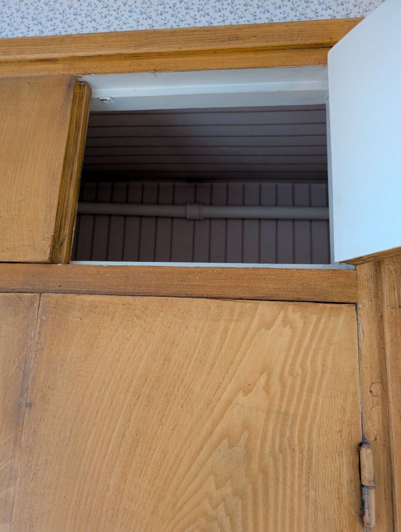

Ps: Dans le placard que je souhaite garder, on voit la presence d un raccord a visser. Donc peut etre que je peux reutiliser le filetage a cet endroit mais quid de la difficulté a devisser ce genre de manchon qui a plusieurs dizaines d années...

c'est du tuyau acier 1"
tu vas chez un pro de la plomberie (genre cedeo ou autre), pas en GSB, et tu trouveras du raccord acier à compression. il y en a en marques Gebo ou Effebi.
