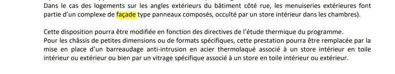

"structure métallique et façade en panneaux et double vitrage simple" Huh
la construction correspond au contrat initial ?

Pas beaucoup de détails technique :
Au 94350 sur un boulevard et rue

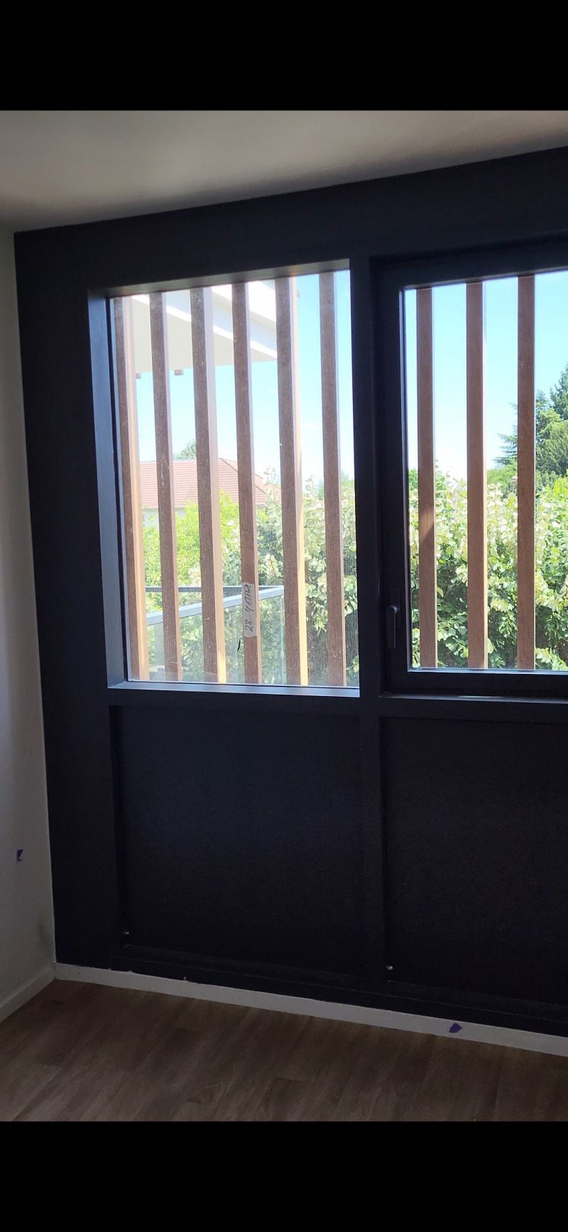

Vous parlez de métal ? Vous voulez dire aluminium ?

C'est du métal
Mince. Une photo serait intéressante à voir.
Dept : Eure Et Loir
Env. 20 message
Fsbatietudes a écrit:Mince. Une photo serait intéressante à voir.
Déjà je ne vois pas l'intérêt d'utiliser du métal mais bon.
Quand on voit les panneaux de soubassement on a l'impression qu'il y a peu ou pas d'isolant. Cette partie en métal doit faire caisson de résonance.
Et en effet vérifier les épaisseur de vitrage car cela ne semble pas être terrible

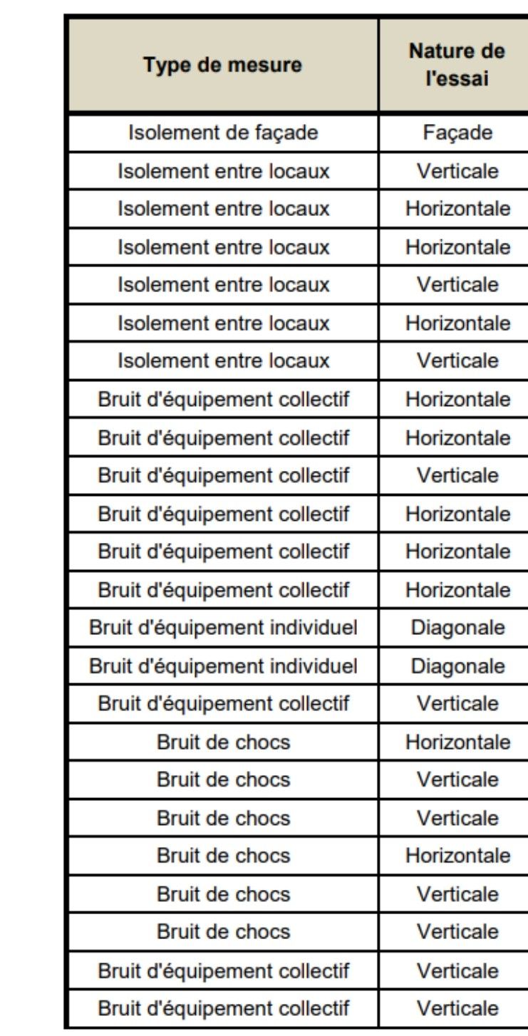

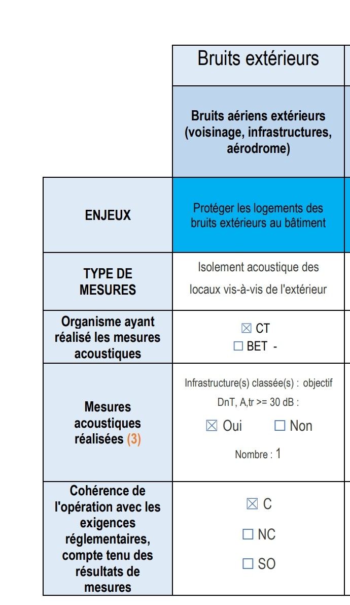

Je viens de recevoir le rapport acoustique et je
constate qu'un seul test de bruits aériens a été réalisé pour l'ensemble des 100 appartements.
Est-ce normal ?
Voici ce que j'ai trouvé dans le rapport:
Objectif maximal d’isolement de façade réglementaire déterminé en phase conception: 30dB

Hé bien pas étonnant que vous ayez ressenti le manque d'isolation.
pour les façades à 30 décibels c'est de mémoire le minimum autorisé!

Oui 30dB c'est le minimum, on retrouve plus souvent du 32 ou 35dB. Mais ça dépend de l'exposition au bruit, orientation, etc...

Je doute sérieusement des résultats de son test, un seul test de façade a été réalisé sur un appartement avec un simple mur et fenêtre, alors qu’il aurait dû tester au moins un appartement parmi les 10 dotés de façades en ossature et vitre.
J’ai deja comparé, lors ma visite, les bruits entre l’appartement au-dessus de celui testé et le mien, et il y a une énorme différence.
Je pense que même l’isolation minimale n’est pas respectée. Et s'ils installent les entrées d’air, ce sera encore pire
