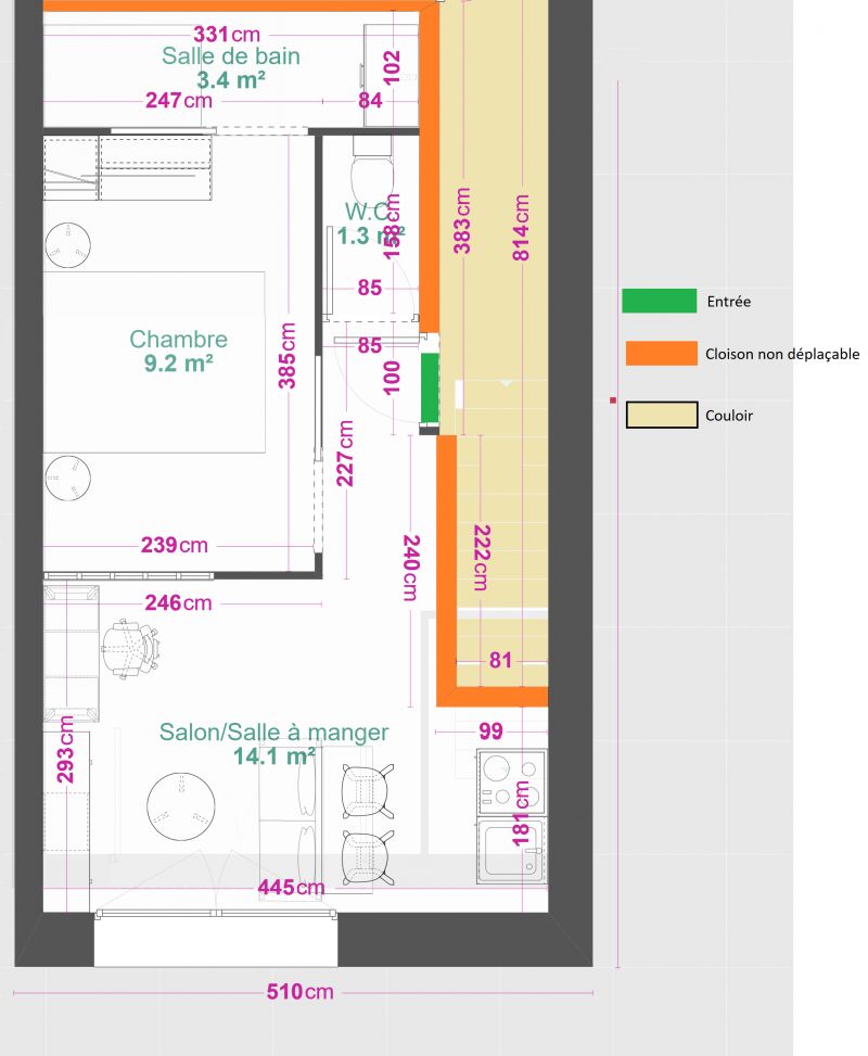

Je suis sur un projet de rénovation et j'ai un appartement de type T1bis : pièce de vie avec une chambre aveugle.
Je comptais le mettre en location meublée longue durée mais vu que j'en suis à l'étape de conception je trouve cela dommage de ne pas prévoir au cas où le scénario exploitation en courte durée. Si cela ne me fait pas exploser le budget.
Même si c'est assez serré la distribution du salon cuisine me paraît ok.
Mon questionnement se porte plutôt sur la chambre, espaces très cloisonnés alors que deux personnes y vivront dedans : autant en faire une suite parentale (sans dressing par contre). Je cherche donc à redistribuer les équipement type douche, meuble vasque, WC (pas forcément séparé mais au moins un max caché), de manière à ce que la photo de la chambre avec salle de bain une fois prise soit un peu plus waouh. Je pense que le rapport rentabilité vs RendementEffetWaouh vs entretien pour l'ajout d'une baignoire ne vaut pas le coup, mieux vaut une douche encore plus spacieuse ou un lit en 180 peut être, mais je suis intéressé par vos avis.
Bref, l'objectif ici est de créer une suite parentale, sans dressing, juste quelques rangements mais équipements de salle de bain de manière en gagner en espaces et en volumes.
Petite précision : il n'y a aucune contrainte technique niveau évacuation / arrivée d'eau / élec et VMC. Vous pouvez vous en libérer
Merci beaucoup !
Suite parentale et 13m2...c est pas un peu antagoniste ? Unsure
Il va falloir bien ventiler tout ça en tous cas.

Oui suite parentale est un bien grand mot. Dans mon esprit, l'aspect dressing serait peu présent au détriment des équipements salle de bain qui priment.
Pour la ventilation oui en effet à ne pas oublier. Ce qui me fait fait penser à autre inconvénient d'ouvrir la salle de bain+WC : les bruits (VMC justement, gouttes qui coulent dans la douche haute, etc.), les belles photos des magazines n'en parlent pas de cela
Après d'un point de vue ventilation justement, le fait d'abattre ces cloisons serait un plus en fait, car sinon, c'est une chambre de 9m² sans aucune ventilation directe, même artificielle.

Le wc qui ouvre dans la chambre me parait problématique .

La loi dit que cela ne s'appelle pas une chambre au sens loi carrez du terme. Les diagnostics ne présenteront donc pas cet appartement en T2 mais en T1bis comme indiqué dans mon précédent message.
Je ne sais pas si c'était studio confortable à l'époque mais je sais que bien était un studio de 18m2 insalubre et au dpe inacceptable accolé à un espace de stockage..
Le but de ce projet est justement de proposer un produit rare (neuf) pour les locataires. Mon étude a montré qu'un agencement un minimum cloisonné avec coin chambre avait plus de sens qu'un studio de 29m2.
Je ne m'attendais pas à être challengé sur ces points mais je reste patient en attente d'avis constructifs sur mon besoin initial.
Merci beaucoup jane11 pour la remarque sur le wc, je me le note et le prendrais en compte avec les autres remarques ou contributions bienveillantes qui, je l'espère, viendront.

Même pour une location, vous pensez que le T1bis sera plus confortable qu'un studio ?
Franchement je ne suis pas certain que votre plan, votre étude, démontre que c'est nettement mieux qu'un studio.
Cela reste avant tout un studio de 29 m² et cloisonner la chambre n'est certainement pas la meilleure option.
Il manque des informations pour bien comprendre ce projet.
La porte d'entrée est en face de la chambre ?
C'est un logement dans une maison ? Dans un bâtiment ?
Le couloir est une partie commune ?
Possible de récupérer une partie de la surface du couloir ?
C'est en étage ? Au rez-de-chaussée ?
L'agencement et l'aménagement c'est une chose mais justement le point épineux c'est la chambre sans fenêtre et je vous conseille de faire un coin nuit non cloisonné.
c'est à dire : il y a rien actuellement ? Sinon l'évacuation du wc et de la douche ne poseront pas de problème ?

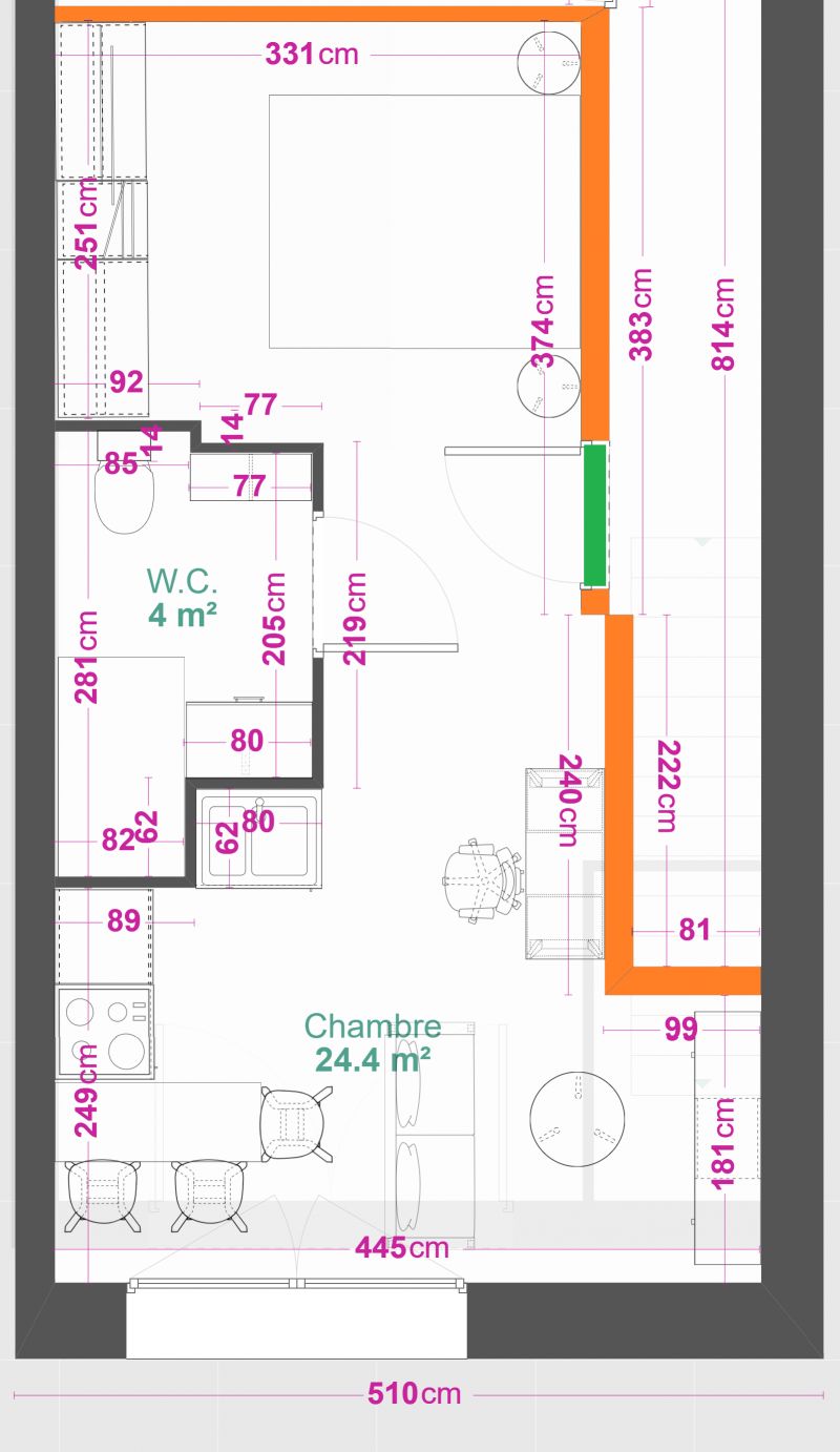

Merci pour vos retours. J'ai fait quelques modifications que vous trouverez ci-dessous : wc avec porte ne donnant pas sur la chambre, rajout porte coulissante chambre que j'avais oublié, ajout de quelques légende.
Jane11 l'entrée de lumière est une large fenêtre donnant sur une rue côté Nord.

Sur l'hypothèse d'une chambre non cloisonnée, voici un aménagement différent de l'appartement.
Je trouve que cela libère de l'espace et agrandit un peu le lieu de vie notamment le coin repas. La chambre pourra si besoin être fermée avec peut être un rideau ou un coulissant, même si je ne suis pas hyper fan (mais j'y travaille ).

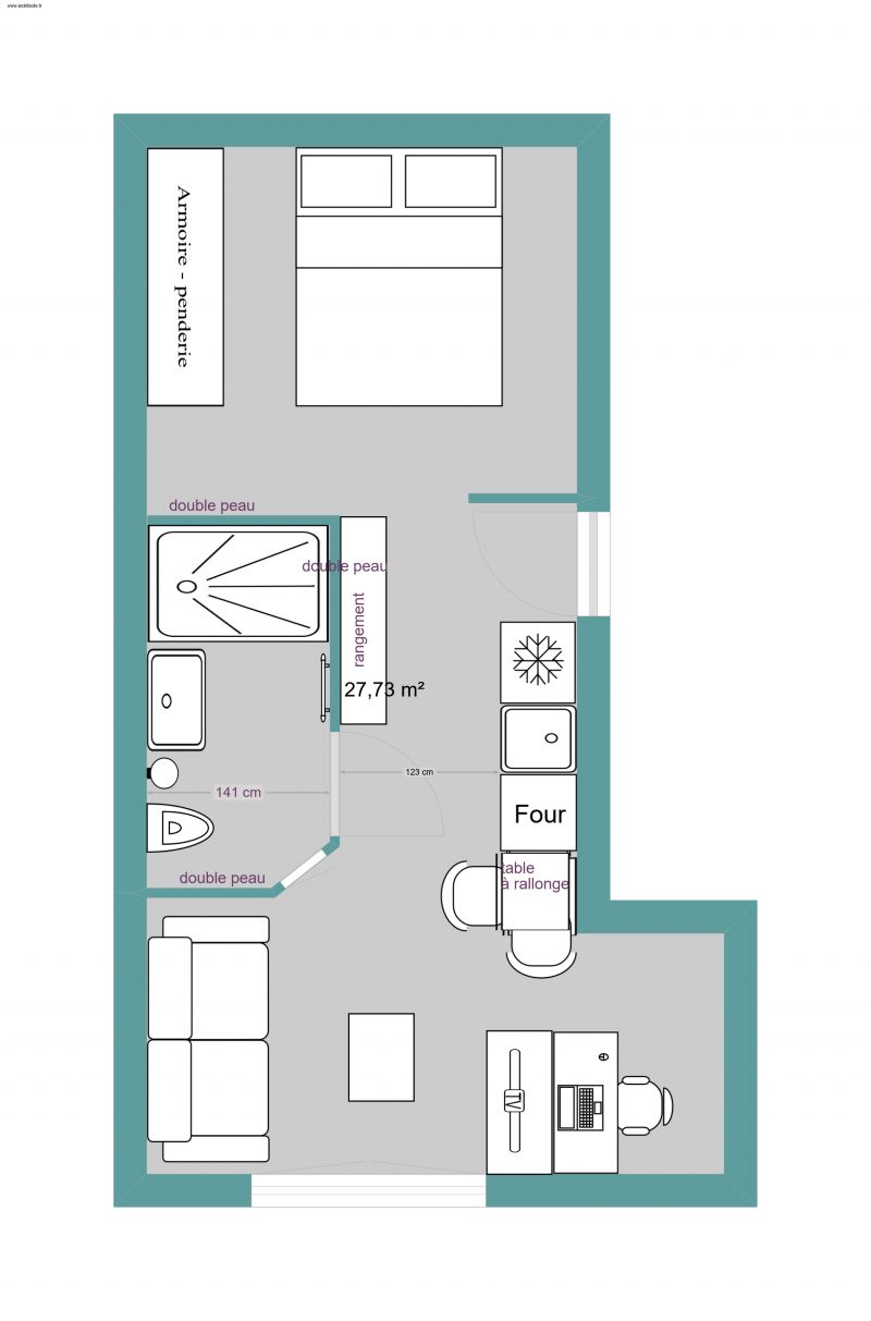

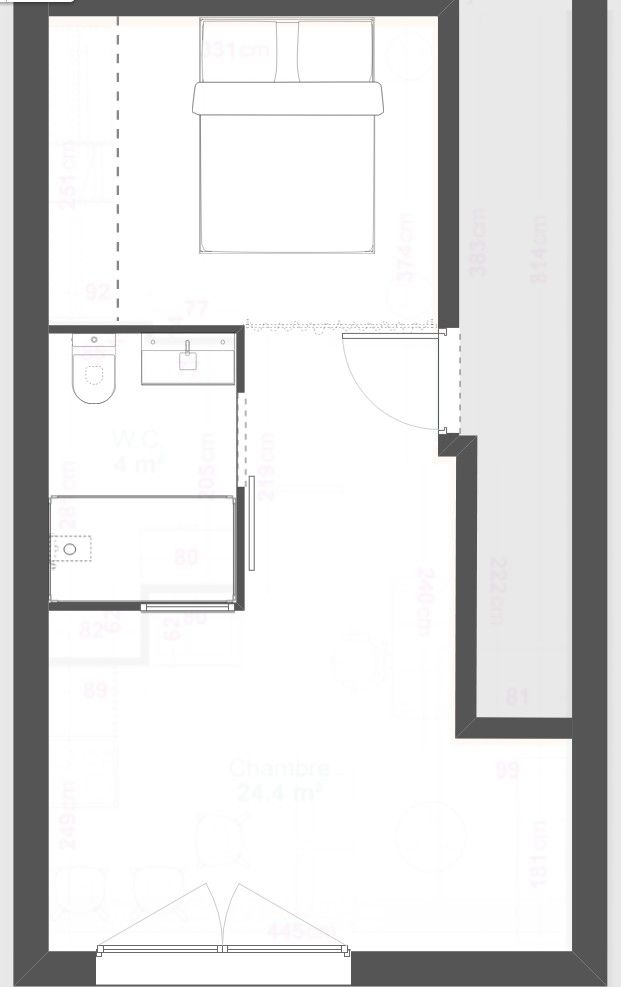

Une autre idée un peu similaire à votre dernier plan.
Cloisonnement simplifié avec porte coulissante pour la salle d'eau.
Lit de 160 x 200 avec 55 cm autour du lit pour circuler, penderie linéaire de 2,60 m.
Salle d'eau avec meuble vasque de 80 cm et douche de 160 x90, châssis à soufflet en partie haute.

Je trouve vraiment top côté chambre car cela épure et surcharge moins.
Pour l'emplacement SDB on avait eu la même idée il faut que je murisse un peu plus pour choisir quelle solution.
Question : l'ouverture chassis à soufflet qui donne sur la cuisine, ca apporte vraiment un passage d'air non négligeable en plus d'une VMC hygro ?

Dans tous les cas une VMC est obligatoire dans une pièce humide.
Le châssis apportera un peu plus d'air et pourra faire courant d'air avec la porte quand elle est ouverte. Le châssis apportera de la luminosité et évitera d'allumer la pièce même la journée mais vous pouvez le supprimer si cela ne vous convient pas.

bonjour
une suggestion avec la salle de douche aussi à gauche comme celle de Ugh17 .
Cela me parait aussi utile d'avoir une ouverture côté fenêtre dans cette salle de douche .
Aussi des miroirs et des rangements, porte-manteaux etc dans la pièce de vie .
