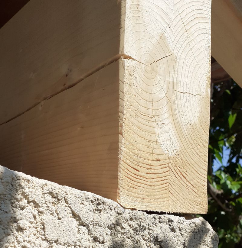

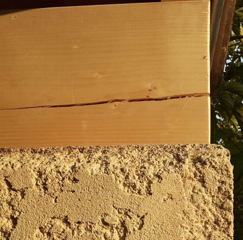

Je viens de faire installer une poutre 7m linéaire en épicéa contrecollé depuis 15 jours sur ma terrasse.
La poutre s'est déjà fendue et un trou de la taille d'un doigt est apparu.
Est-ce normal alors qu'on me l'avait vendu comme étant très solide ?
Quel est mon recours en sachant que je n'ai pas réglé l'artisan ?
Merci beaucoup.
Dept : Var
Une poutre en contrecollé est effectivemment tres solide
Il arrive, mais ca n est pas normal, qu elles se fendent dans la longueur, ce qui n affecte pas leur solidite
Ca se repare en posant une tige filetee et en serrant si l acces le permet
Tout va dependre de la relation de l artisan avec son fournisseur savoir si il repare ou change

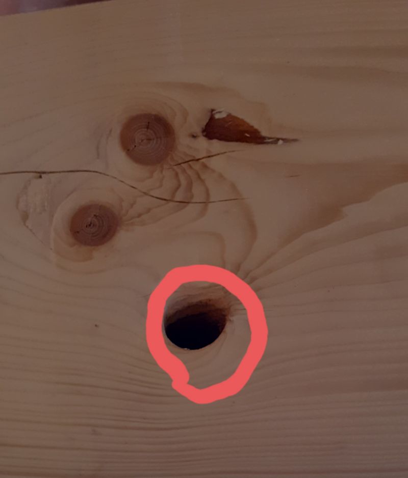

Merci pour votre réponse, et qu'en est-il de la "carotte" j'ai l'impression que c'est un nœud qui a sauté ?
Dept : Var
La carotte est un noeud qui a sauté aucun impact structurel.
De cette angle de bie la poutre ne semble pas être du mamelle colle
Auriez vous une photo de la face au bout?
Structurellement rien à craindre c est le travail du bois

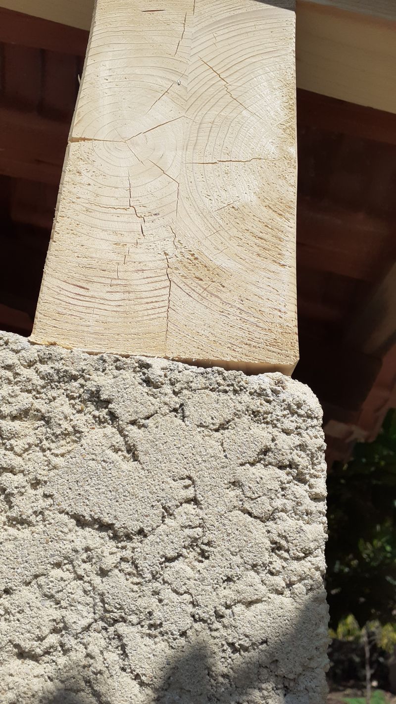

Voilà j'espère que c'est lisible.

Cette poutre est massive et non en contrecollé
Env. 20 message Var
J'ai pourtant l'impression qu'à plusieurs endroits il y a des assemblages. Je joins une partie du devis.

CATERHAM a écrit:Cette poutre est massive et non en contrecollé
Il y a bien deux éléments de collés...

Vous avez raison, je me suis trompé
par habitude, J ai pensé lamellé collé, et non contre collé
Cette poutre est bien en contrecollé, mes excuses pour la confusion

Pour moi il n'y a rien d'alarmant, la capacité intrinsèque de cette poutre n'est pas altérée au point de devoir la changer.
A surveiller, mais il ne faut pas se mettre la rate au court-bouillon pour ça.

Elle travaillera beaucoup plus dans les premiers jours que les annees suivantes
Si vous regardez la coupe en bout, vous voyez que les deux portions sont collees avec des cernes inversés, c est cela qui fait l interet du contrecollage, les deux portions se contrecarrent au niveau torsion
Sur une si grande longueur c est tres bien
Structurellement, aucun souci, pas de quoi se foutre la rate au court bouillon
Sur du bois une fente dans le sens de la longueur n a rien de problematique

Le coeur du bois est la partie que personne ne veut car il se fendille en étoile et même parfois de façon radial.
Je n'avais encore jamais vu un assemblage de coeurs. C'est juste un assemblage bas de gamme où on espère qu'en prenant deux morceau de bois médiocres on va réussir à faire quelque-chose de mieux.
En vrai c'est le cas mais pas toujours.
Un assemblage style carrelet ne se fait pas n'importe comment mais les usines n'ont pas le temps de se poser la question du sens du bois.
Si cette poutre ne supporte rien alors ce n'est pas bien grave, mais ça durée de vie va être courte. L'eau va s'infiltrer dans les fentes et empirer le problème.
Moi je n'accepterai pas cette poutre.
Après si vous l'avez payé au lance pierre, vous avez ce que vous avez acheté.
Pour les recours je ne sais pas. Il n'y a pas de normes à respecter vos permettent de dire que ce n'est pas conforme, mais lorsqu'on assemble 2 pieces de bois dans le but d'augmenter sa résistance a la déformation, ou tache de faire en sorte que le fil des morceaux soient radicalement différents.

C'est surtout que maintenant ils ne s'embêtent même plus a faire sécher le bois avant de l'assembler. Tant qu'il n'est pas descendu a 15%-18% d'humidité (pour un usage extérieur) il va bouger.
Je ne crois pas dire trop de bêtises en disant que lorsqu' un bois seche, il faut regarder la courbure de ses stries. Elles vont avoir tendance à se redresser. On peut donc assez facilement imaginer ce qu'il va se passer.
Et comme plus on est proche du coeur, plus la courbure est forte, plus le risque est grand.
Bon voilà. J'ai été un peu catégorique en disant que je refuserai ce bois (surtout une fois posé), car comme je vous l'ai dit, je ne crois pas qu'il y a de norme. Par contre vous pouvez quand même dire qu'autant de fissures aussi vite ne vous semble pas normal. Peut être jouer la carte de l'esthétisme. Après tout, si vous avez vue que cette poutre et quelle apporte une touche particulière a votre projet, il n'y a aucune raison qu'elle soit moche.
Sinon votre seul recours va être d'attendre un éventuel problème malheureusement.
