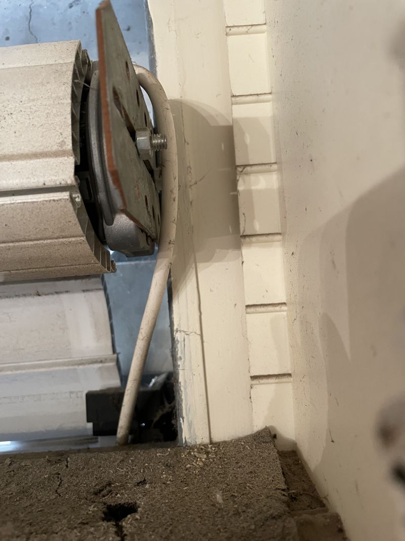

Ok, je vais essayer d'ouvrir le coffre ... mais j'ai une vis bloquée ... la totale ...je vous tiens au courant
Messages : Env. 60
Dept : Alpes Maritimes
Ce serait trop facile BlushBlushBlush
Env. 60 message Alpes Maritimes
Bon alors non le câble est nickel :( du coup ça doit venir du moteur :(

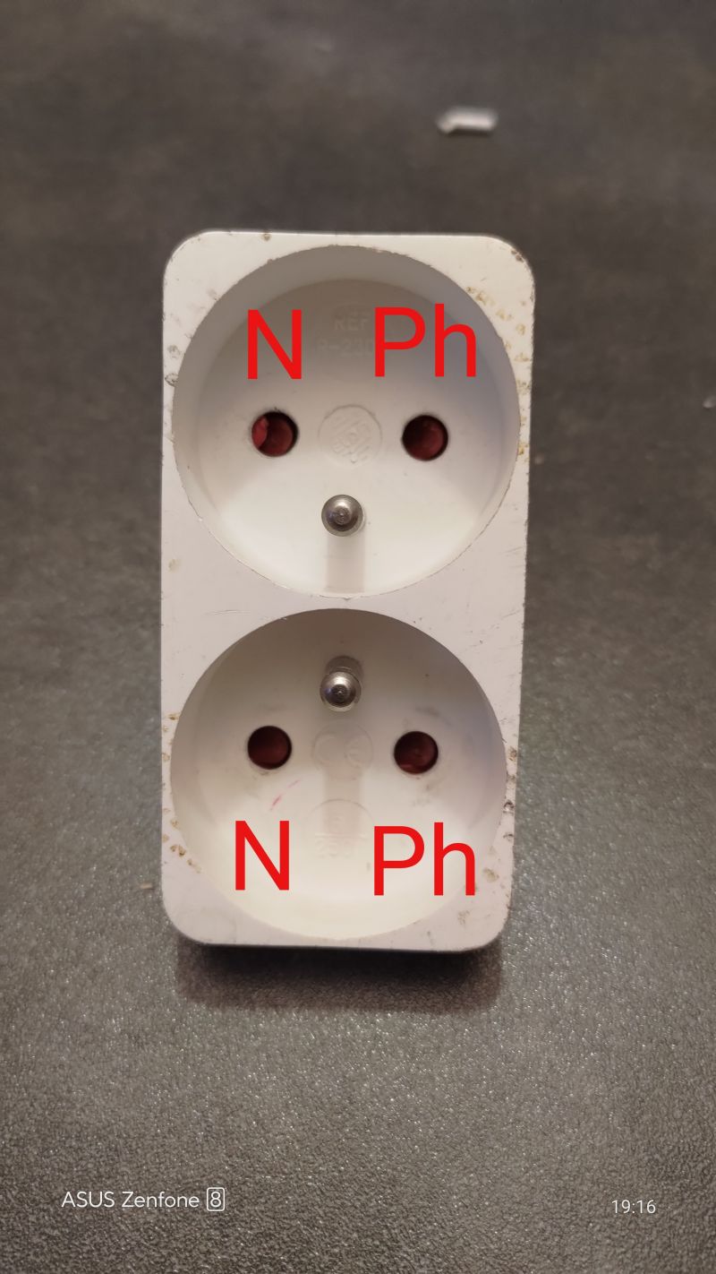

C'est une multiprise de chez bricomerdo ou leroipinpin ou castomania ?
Mieux vaut partir sur du Legrand, tu n'auras pas de soucis sur le long terme.
Souvent le fait de mettre une multiprise crée (tout comme l'autre prise d'ailleurs) une inversion phase neutre. Une fuite de courant sur un neutre est toujours moindre que sur une phase (et pour cause la différence de potentiel  par rapport à la terre est plus faible sur un neutre que sur une phase).
Essayez en inversant  phase et neutre.

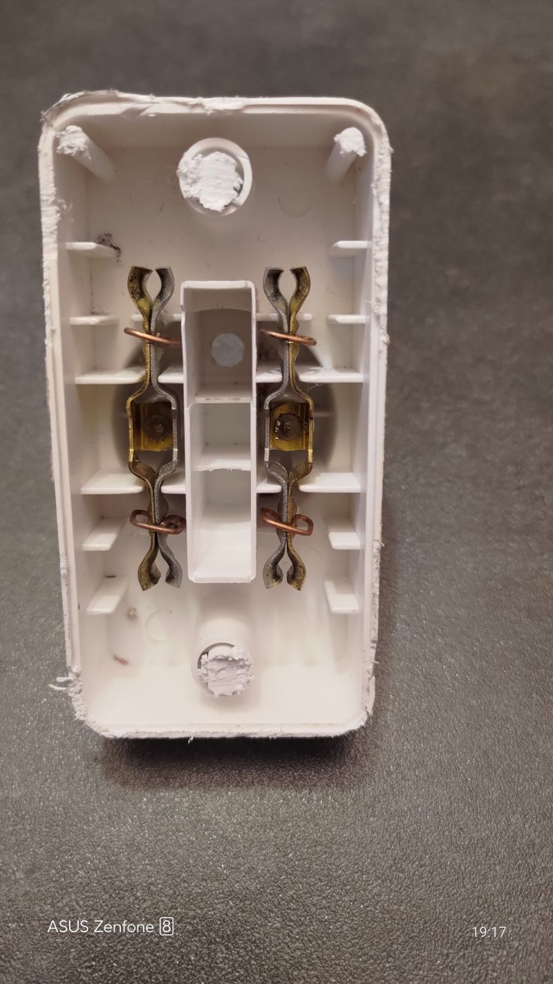

Et oui, sur un prise : terre en haut, Neutre à gauche et Phase à droite
mais pas sur les multiprises de ce type :
stephe12 a écrit:Ce que je ne comprends pas c'est que pendant 10 ans aucun problème ...
mince alors, pareil pour ma voiture : elle a bien fonctionné pendant 10 ans puis est tombée en panne
JCdu26 a écrit:Et oui, sur un prise : terre en haut, Neutre à gauche et Phase à droite
A cause de la terre qui n'est pas au même endroit, la prise n'est pas branchée de la même façon, il y a aussi inversion phase neutre suivant le branchement dans l'une ou dans l'autre
Oui sur la multiprise en photo, la prise du bas est conventionnelle et celle du haut phase et neutre sont inversé. C'est ce que j'ai essayé de repéré et si on retourne la photo, on s'en rend mieux compte...
