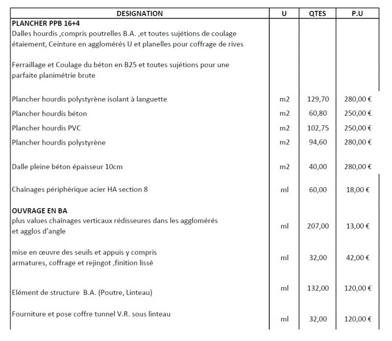

J'ai recu le devis d'une entreprise de construction pour ma future maison (3 étages en redents) car elle sera construite sur une colline, où l'accès est la principale contrainte (voie etroite à deux sens), terrain en contre bas de la voirie.
Je souhaiterais savoir si les prix au m² HT pour les differents types de planchers hourdis (16+4) sont corrects, car ils me semblent un peu elevés, les portées sont en moyenne de 3 à 4 mètres et deux à 7 et 8 mètres.
Voici un extrait du devis qu concerne les planchers.
Merci pour vos conseils.
Il n'y a pas assez d'informations pour juger.
Mettez le devis entier en masquant les coordonnées.

Les poutrelles ne changent pas, c'est le prix des hourdis et leur manutention qui change.
Les hourdis PVC demandent peu de transport (une palette ou 2 pour une maison entière), manutention simple par une seule personne, mais sont plus chers à l'achat.
Les hourdis béton sont les moins chers à l'achat, mais coût en transport élevé (un camion entier pour une maison) et de manipulation (chez moi, c'était 200kg de hourdis PVC ou 10T de hourdis béton ... j'ai choisi de sauvegarder mon dos).
Les hourdis polystyrènes sont utilisés lorsqu'il y a besoin d'isolation. La pose demande à être minutieuse pour éviter les ponts thermique et ils sont plus chers à l'achat, ils occupent un gros volume (un camion entier pour une maison) mais sont plus léger pour la manutention.
De toute façon dans le coût du plancher, c'est pas vraiment les matériaux qui coûtent (enfin quelques milliers d'euros à tout casser), c'est la main d'oeuvre.

Étant donné que le terrain est en contrebas d'une voie, et l'accès à celui-ci est la principale contrainte, ce serait la raison pour laquelle les prix élevés des planchers sont très au-dessus des prix du marché?
Oui. J'ai chiffré une fois un mur de clôture plein en agglos et enduit ou au début on avait l'accès chez les voisin, puis le voisin c'est rétracté et obligé de traverser le terrain du client à la brouette pour alimenter en agglos / béton, etc..
Plus value sur le devis 10 000.00 €
Dept : Eure Et Loir
Bonjour, en comparaison avec des prix classique, c'est environ 2 fois plus cher.
Dans s'il n'y a pas de contrainte liée à l'approvisionnement et livraison à pied d'oeuvre, oui ce devis est beaucoup trop cher.
