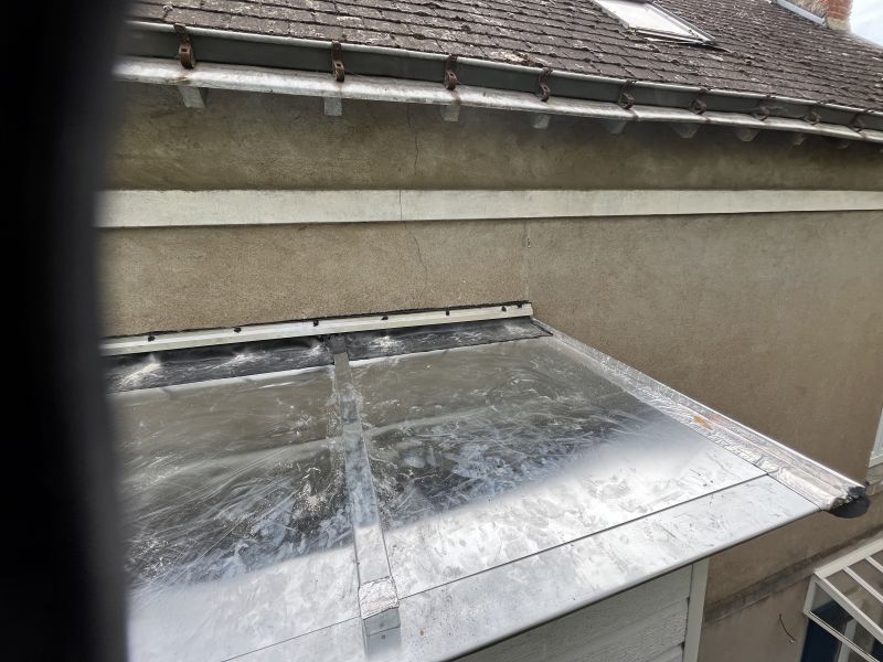

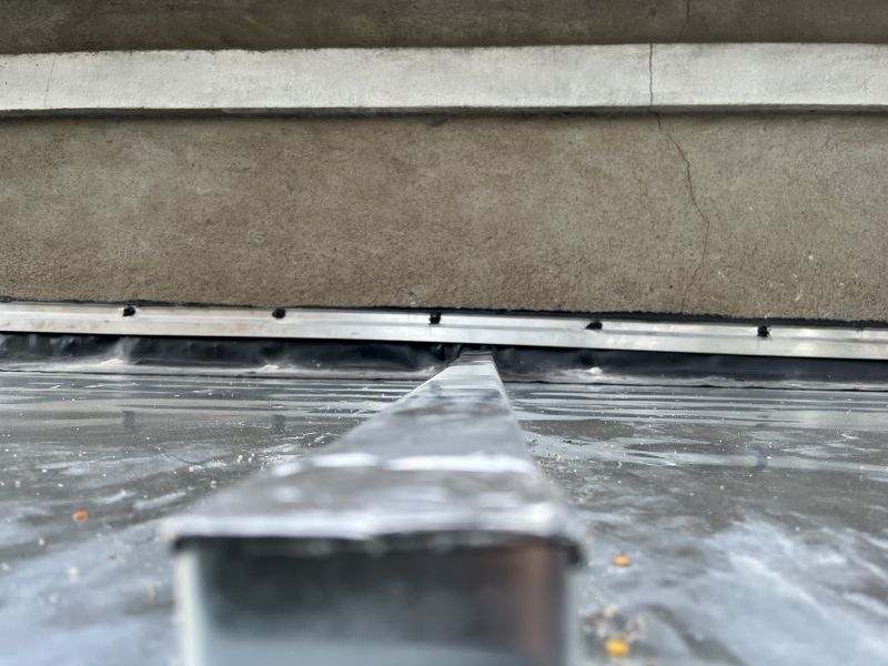

Mercredi, j'ai un couvreur qui est venu chez moi afin de réaliser des travaux. Il fallait que je change la zinguerie de la toiture car il y avait une infiltration dans notre chambre. J'ai eu plusieurs retours de mes proches pour me dire que les travaux avaient été vraiment mal fait et que cela n'était pas conforme aux DTU 40. 41 (Zinc). Entre autres le solin. Cela représente beaucoup d'argent pour nous. Je faisais confiance aux artisans. j'aimerais bien trouver un arrangement à l'amiable, mais j'ai peur qu'il ne propose pas un travail suffisamment qualitatif. Voilà j'ai besoin de vos conseils. Merci de m'avoir lu.

Bonjour , et dites moi ce qui permet a vos proches de dire que les travaux ont été mal faits ? Posez des photos des défauts !BlushBlushBlushBlush

Oui ce travail n'est pas terrible et sans doute pas digne d'un véritable compagnon zingueur. Généralement on essaie de poser les bacs sans faire un raccord horizontal (mais parfois c'est nécessaire). Les arêtiers sont étranges. Encore plus étrange le solin avec sa bande plomb sur ce type de couverture. Mais bon, si c'est étanche, pas de problème. Enfin, les travaux pour les particuliers ne sont pas dans l'obligation de respecter les DTU.

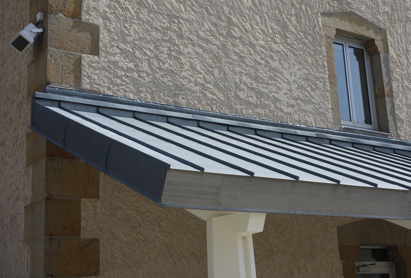

Un exemple d'un auvent traité en zinc :
- Zinc quartz, prépatiné, plus joli que le zinc naturel.
- Joints debouts sertis, également plus jolis que des joints à tasseaux, généralement destinés à des grands ouvrages.
- Faitage avec relevé d'étanchéité et bande soline zinc.

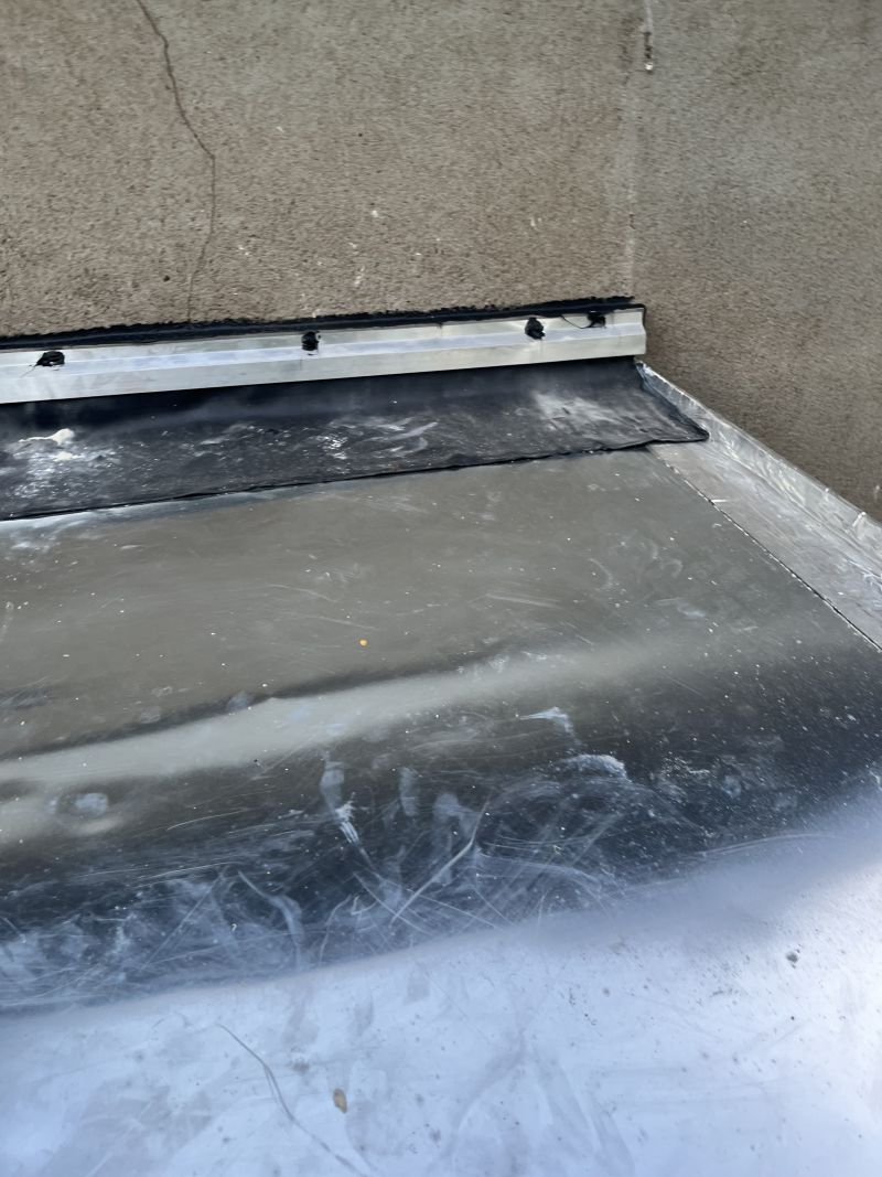

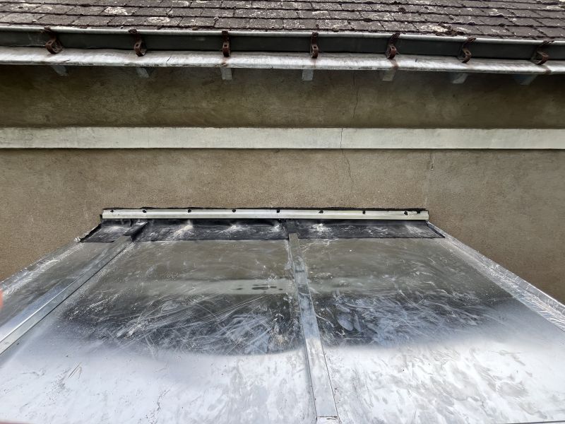

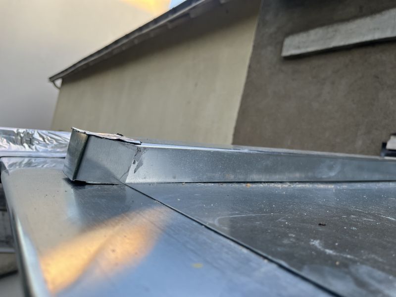

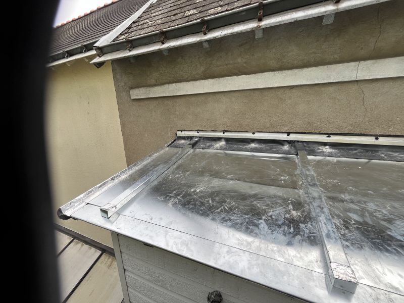

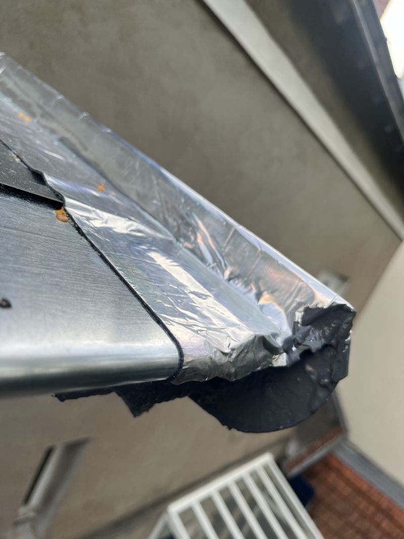

Quelques petites précisions, ce n’est pas un solin en plomb mais en waka Flex, c’est une matière goudronnée. Aussi, je trouve ça bizarre qu’il y ait des bandes sur les côtés. Je vous envoie plus de photos. Merci pour l’information concernant le DTU.

Merci pour le partage. Effectivement, je m'attendais à une toiture telle que l'on peut voir sur les photos.

Avec vos nouvelles photos, je vous confirme que c'est du grand n'importe quoi... étanchéité avec scotch alu ?
Prenez un couvreur, un vrai !

Je pensais que c'était un couvreur un vrai. Et concernant le solin en Waka Flex ? C'est durable, parce qu'avec le soleil, la lune et le temps j'ai peur que ça ne dure que 5-10 ans. En tout cas merci, je sentais bien qu'il y avait anguille sous roche. Est-ce que on peut concerner considérer que c'est une malfaçon ?
Du coup j'ai regardé l'avis technique du Wakaflex...
https://media.adeo.com/media/4359819/media.pdf
Cela ne semble pas être destiné aux couvertures en zinc...
