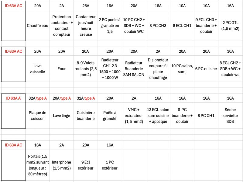

J'ai un tableau électrique a réaliser dans une installation monophasé 6kva 60A au db. Les radiateurs ne seront pas branchés dans un premier temps mais je pense qu'il serait judicieux de passer à 9kva ?
J'ai 14 mètres entre le DB et le tableau électrique, je pensais faire la liaison en 16mm2, ai-je bon ?
Pour le tableau, je pensais partir avec 4x13 modules avec la répartition suivante en respectant la règle de l'amont 63A > 60A du DB (et liaison des inter diff en 16mm2).
J'ai mis un disjoncteur 2A pour couper les fils pilotes. Faut-il un gestionnaire d'énergie dans le tableau ?
Merci pour vos avis et bonne soirée,
Seb

Dans l'ensemble pas de non conformité, sauf l'éclairage extérieur en 20A (sans doute une coquille)
OK pour la liaison en 16²
Pour relier les ID, pensez au peigne vertical
Il n'y a pas de notion de type A pour un disjoncteur (c'est pour les différentiels)
Du 1,5² suffit pour des VR
Pas de sèche-linge ?
Si vous voulez utiliser un fil pilote pour le sèche-serviette sdb, il doit être sur la même rangée que les autres chauffage.
6 PC cuisine, c'est peu, même si normativement correct.

Merci pour votre réponse, c'est toujours top et ça me conforte dans le fait de le faire moi même
Oui effectivement pour les disjoncteurs ça n'existe pas en type A, je l'avais indiqué pour ne pas me tromper dans l'ID et l'organisation du tableau.
Concernant les volets roulants, j'avais vu qu'il fallait les répartir sur 2 disjoncteurs si jamais il y avait un problème, ça éviterait de rester dans le noir ?
Ok merci pour le conseil du fil pilote, je vais corriger.
La cuisine n'a pas beaucoup de plan de travail sauf sur l'ilot central où j'ai prévu 2 PC, on peut toujours rajouter une ce qui portera le total à 7 PC.
Non pas de sèche linge mais je vais peut être prévoir quelque chose histoire d'être tranquille dans le temps.

Pour les VR, oui c'est mieux, même si on obligatoire.
Pour le SL si vous avez un emplacement, même si non obligatoire et prévoir le circuit. Vous pourrez toujours utiliser la prise en prise normale en attendant.

8 éclairages chambre 1 ??
Une série d'encastrés commandés ensemble compte pour 1 point lumineux
De : Penmarch (29)
Env. 70 message Loire Atlantique
Il y a 3 spots pour un dressing
3 spots dans la chambre
Et 2 lampes de chevet
Ce qui fait 8.
Mais j'ai du mal à comprendre la norme, qu'est qu'une série d'encastrés ? C'est combien de point lumineux ?
3 spots dressing c'est un seul point lumineux, pareil pour la chambre, et les deux appliques comptent pour deux
Donc cela fait 4
Je crois que c'est 300 w par tranche d'encastrés pour un point lumineux (à confirmer ou infirmer).
Et maximum 8 points lumineux par disjoncteur
De : Penmarch (29)
Ok merci pour votre retour.
Mais du coup le terme "point lumineux" fait référence à une pièce quand on parle des spots ?
Par exemple une salon avec 10 spots = 1 point lumineux ?
ça reste très subjectif je trouve
Oui mais c'est comme ça, on compte 1 point lumineux par tranche de 300 watt d'encastré sur une même commande. Parfois faut pas trop se poser de question
Si vous mettez deux appliques commandés par un interrupteur, c'est deux points lumineux
On fait référence à une commande. dans votre chambre, vous allumez les encastrés par un interrupteur, et ceux du dressing par un autre, c'est la même pièce mais on comptera deux points lumineux
