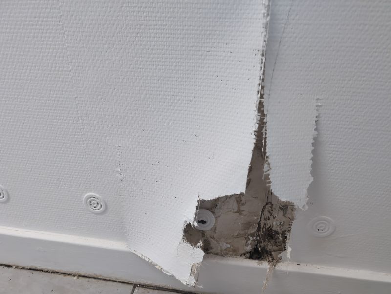

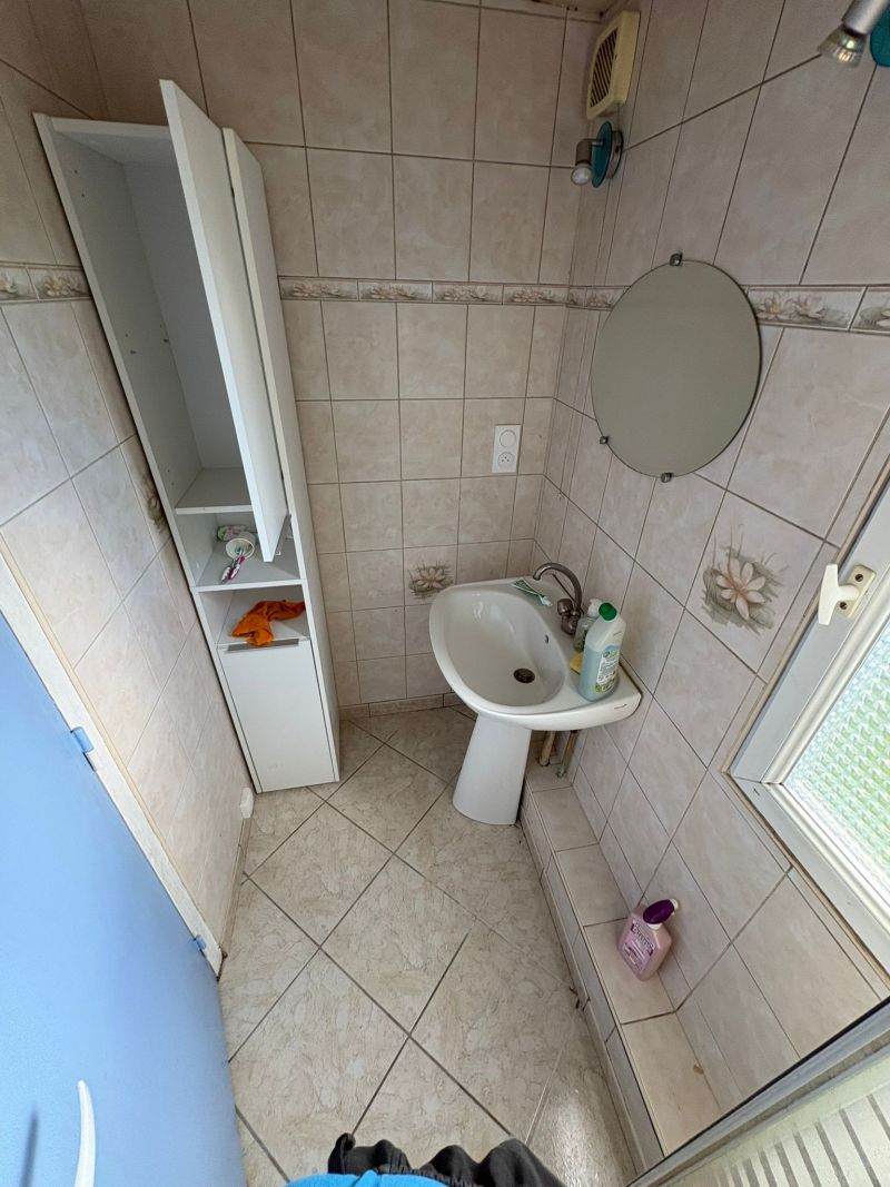

Mesdames, Messieurs,
J'ai acquis une maison très récemment et aimerais savoir quelles sont les meilleures alternatives pour refaire ces murs.
La salle de bain est assez étroite.
Merci d'avance pour vos précieux conseils.

En effet cela va être marrant. C'est quoi le support derrière les plaques de "plâtre"
Dept : Eure Et Loir
Env. 30 message Eure Et Loir

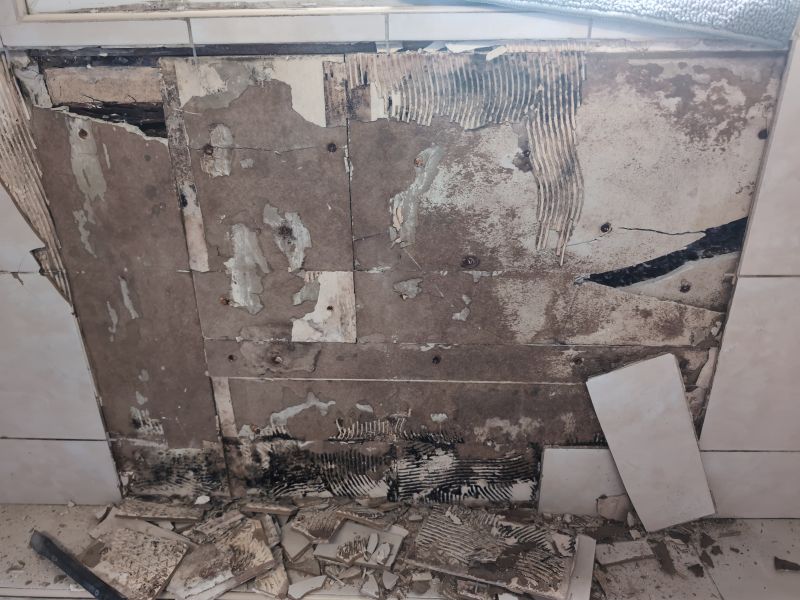

Les plaques sont posé à même le bâti 😅
J'étais surprise quand j'ai vu ça.
En plus la salle de bain est pas très spacieuse donc je ne veux pas mettre d'isolation épaisse.

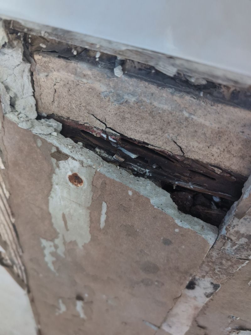

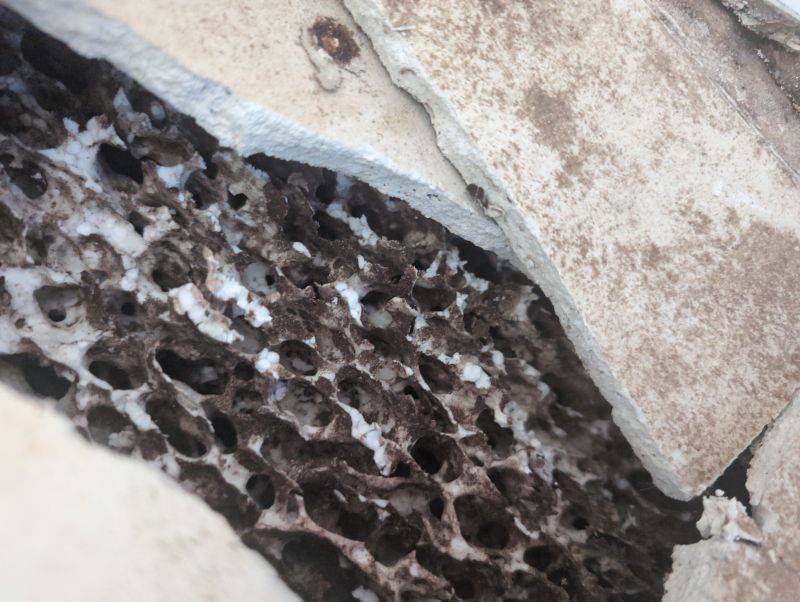

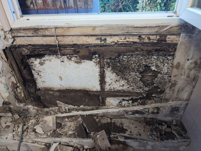

Je rectifie, je n'ai plus de murs vu l'état. 😭
Et c'est du bois.
Ça ne fait que 3 semaines que j'ai acheté la maison...
Je suis dépitée.

Y a du travail, mais en placo hydrofuge c'est réalisable, par contre vérifiez qu il y est bien une vmc et qu'elle soit fonctionnelle.

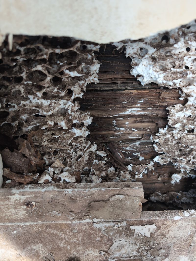

Traiter/Remplacer et mieux supprimer les bois, je commencerais par là.
Dept : Ille Et Vilaine
Merci pour vos réponses.

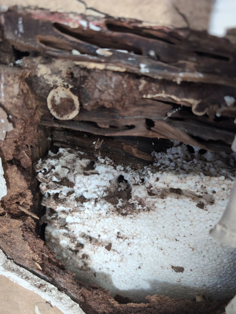

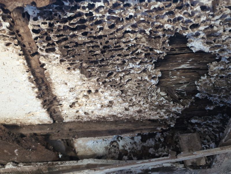

Si je supprime le bois, la fenêtre n'aura plus de support.
On nous avais dit que c'était du béton dans le DPE, sauf qu'on a découvert après que c'était un ancien chalet en bois...
Tout est rongé par l'eau et les rats.
Pensez-vous que c'est réalisable par un particulier ou il vaut mieux laisser un maçon le faire ?
Le plaquiste m'a dit qu'il y avait un risque de choc thermique avec les plaques ba13 vu que le mur est pratiquement vide.
On m'a dit que ça risquait d'être très cher pour la restauration du mur ce qui me fait un peu peur.

<Tout est rongé par l'eau et les rats. >
je pense que ne vous ne souhaitez pas faire annuler la vente pour
vices cachées par exemple ?
Vu l'état de la structure bois il me semble qu'il s'agit de travaux important qui
nécessite un certain savoir faire.
A mon avis ce qu'il ne faut pas faire c'est faire un habillage pour masquer 'la misère'.
Cdt

Le mur est porteur.
Les artisans qui sont venus chez moi on constatés des camouflages de la part du propriétaire.
Nous avons un autre mur porteur humide, avec de la toile de verre.

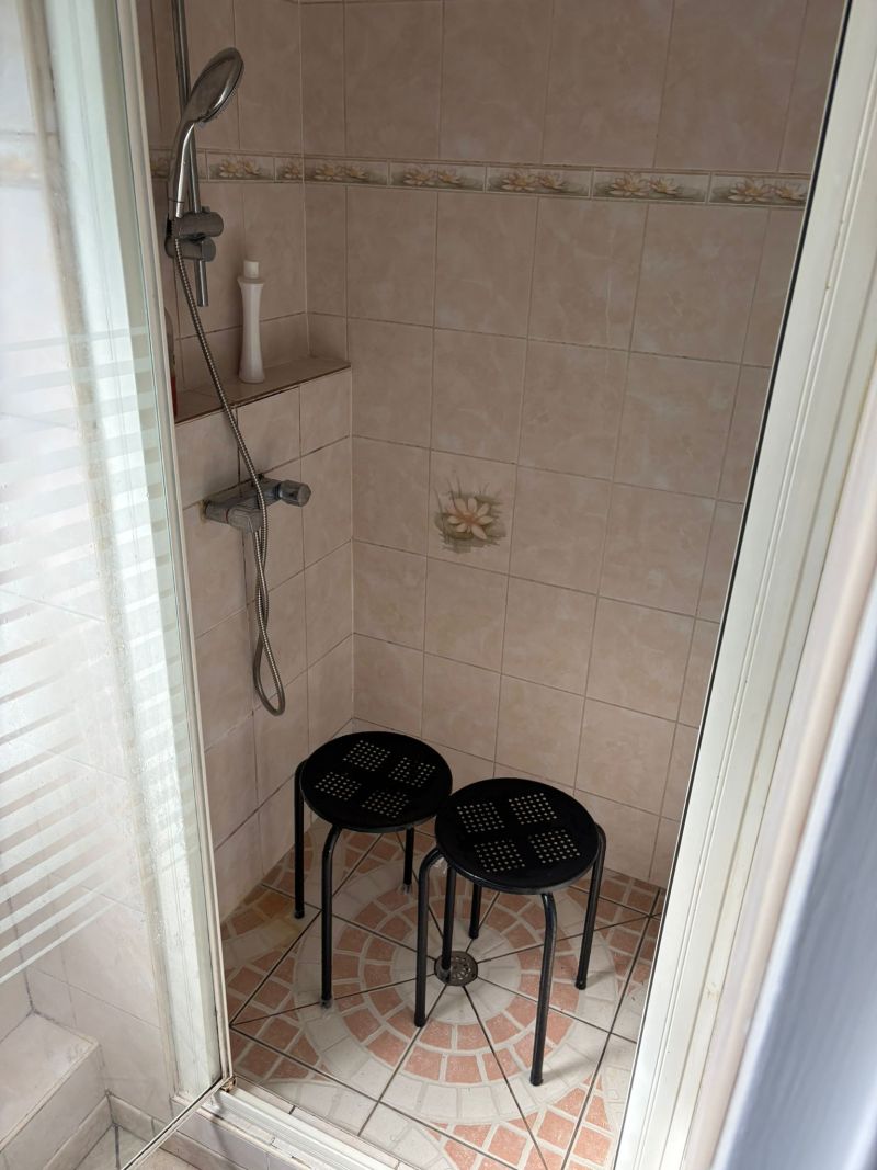

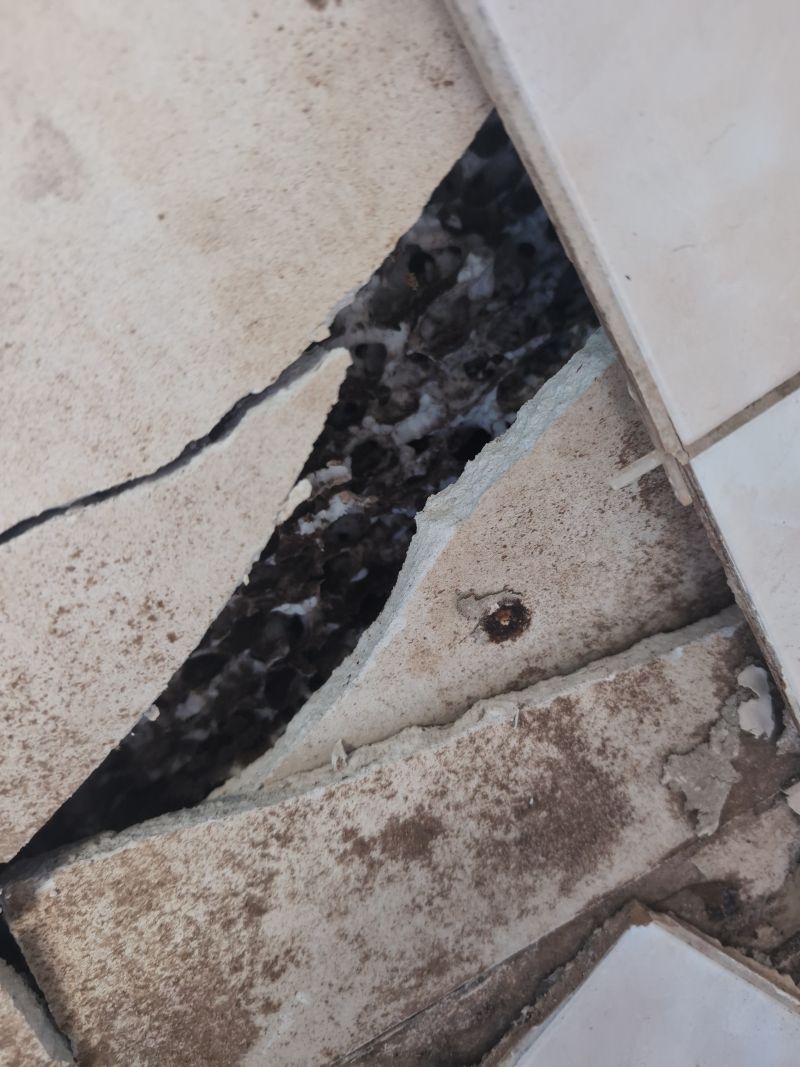

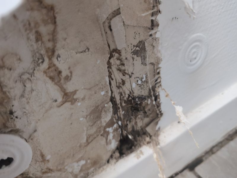

C'est le bac de de douche qui fuit.
Le maçon m'a dit que je devrais trouver un logement temporaire comme il devra refaire toute la salle de bain, il va casser toute la pièce.

Et, je démonterais ailleurs afin de vérifier si les dégradations sont généralisées sur l'ensemble du bâtiment, avant tout constat qui pourrait être inutile voire vous desservir s'il n'est pas complet.
