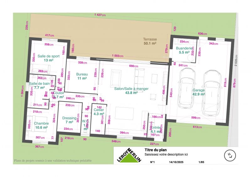

Avis plan maison 110/115 m2 sur terrain légèrement en pente
Ce sujet comporte 5 messages et a été affiché 163 fois
Env. 10 message Tarn
Nous souhaiterions avoir votre avis sur notre ébauche de plan s'il vous plait.
Si vous avez d'autres idées, elles sont les bienvenues aussi.

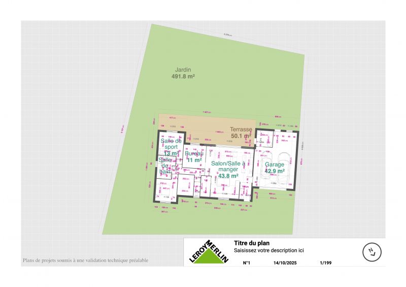

La boussole est correctement positionnée.
La route est sur le nord-est.
A l'est, les voisins ont une piscine.
A l'ouest, les voisins sont plus loin.
Au sud ouest ils sont très loin.
Le terrain est légèrement en pente (différence de 2 m entre le bord au nord-est (bord le plus haut) et l bord au sud-ouest (bord le plus bas).
Dans l'idéal, pour une question de simplification de toiture, nous aimerions soit avoir les 2 décochés (à l'est) au même niveau (mais on n'y arrive pas si on veut garder les même superficies), soit supprimer le décoché en façade nord-est.
Aussi, si c’est possible on aurait aimé se limiter à 110m2.
Nous souhaitons :
- une pièce de vie (cuisine/séjour/salon/entrée de 50m2)
- un bureau avec une verrière qui donne sur la pièce de vie
- la chambre d'amis/salle de sport qui donne sur la terrasse (ou une partie de la terrasse)
- les wc en début de partie nuit
- un toilette supplémentaire dans la SDB
- la buanderie avec une porte qui donne sur la terrasse
- un cellier pas loin de la cuisine
- une terrasse en partie couverte (mini 2m, max 3m)
- notre chambre attenante au dressing (on réfléchit encore sur l'emplacement de la porte)
Merci pour votre contribution.

je trouve assez dommage d'avoir une pièce à vivre quasi mono orientée
Faire une maison de 115m² de 2 chambres faut avoir les reins solides
pour un projet qui se veut plus haut de gamme que la maison pavillonnaire, je peux que vous conseiller de passer par un architecte de maison individuelle qui saura vous proposer un plan
Il est préférable de faire un vrai bon cahier des charges à l'écrit que de faire un plan au hasard
LaTeam, Architecte HMONP
Pourquoi pas le cellier en bout de garage avec la Buanderie ?

LaTeam a écrit:Bonjour,
Merci pour votre retour.
Je suis d’accord sur l’orientation de la pièce de vie même si il y a une fenêtre au nord-est. Si vous avez une proposition, n’hésitez pas.
Nous considérons qu’il y a 3 chambres car le bureau pourra éventuellement être fermé (mais ce n’est pas notre intention pour l’instant).

w36xb2w a écrit:Bonjour
Merci pour votre réponse.
Nous avons mis le cellier à côté de la cuisine pour deux raisons:
- praticité: ce sera l’endroit où sera rangée principalement la nourriture (et les gros plats, appareils à raclette…) et un aspirateur balai pour tous les jours
- pour ne pas perdre de la place pour du rangement dans le garage
