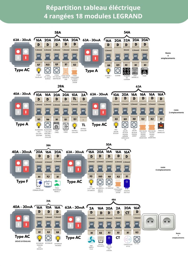

Nous rénovons une ancienne étable soumise à permis de construire donc à la validation du consuel. Nous allons réaliser nous même l'électricité, j'ai dessiné le projet de tableau électrique en fonction de nos besoins. Est-ce que l'un.e d'entre vous pourrait me dire s'il manque des éléments et si la répartition est conforme pour le consuel ? Merci J'aime !
Hello,
si chauffage élec, on pense à délesteur, si par fil pilote en filaire, tous les circuits chauffage doivent être sous le même différentiel
Dommage de mettre prises et éclairage d'une même pièce sous le même différentiel

Bonsoir, Merci pour ces préconisations, je vais revoir ma copie effectivement.
Perso, je suis revenu du "prise et éclairage" sur des différentiels différents.
C'est vrai qu'en cas défaut la pièce est dans le noir et sans prises, mais de nos jours avec les téléphones portables, on a toujours le moyen de s'éclairer facilement et aller jusqu'au tableau pour couper le disjoncteur incriminé et réenclencher le différentiel
Car à l'inverse ce mélange conduit à des tableaux bordéliques où il est difficile de se retrouver.
Donc je suis passé à "un différentiel par secteur de l'habitation", comme vous l'avez fait et je m'en porte mieux.
Par rapport à votre proposition je ne vois pas de non conformité, à part la prise renforcée qui devrait être sur un différentiel dédié (prendre un disjoncteur différentiel 30mA 20A type F)
Quelques points facultatifs :
- comme l'a dit RFco regrouper les circuits chauffage sous un même différentiels, afin d'avoir une possibilité de centralisation de la programmation (ou du délestage) via les fils pilote.
- pas d'obligation de mettre des prises dans le tableau
- 8 différentiels, cela me semble beaucoup pour une quarantaine de circuits.
- 6 prises dans la cuisine, c'est peu (même si normativement correct). Peut être prévoir un 2ème circuit (chez moi j'ai 13 prises). Cela évite les multiprises sur les plans de travail, peut esthétiques et pas toujours sécurisantes.
- peu d'intérêt de mettre la TV sous un type F
- ne mettre que des interrupteurs différentiels 63A type A (sauf cas particuliers, comme par exemple celui de l'extérieur), cela évite tout risque de surcharge, évite de se prendre la tête avec la règle aval, et simplifier la répartition
- perso, sauf dans la cuisine, je fais les circuits prises en 1,5² 16A, nettement plus facile de mise en oeuvre
- répartir les VR sous 2 circuits, sous 2 différentiels différents
- on ne met pas de disjoncteur pour un télérupteur, on le reprend sous le circuit d'éclairage

Bonjour Carminas, Merci pour tous ces précieux conseils. Je suis d'accord avec vous pour la répartition par zones pour plus de clarté.
Pour mes chauffages je suis obligée de les mettre sous deux int. Différentiels car ça dépasse les 63A mais je les regrouperai et  alignerai sur une même ligne. Je m'y recolle pour améliorer ça.
On s'en fiche que cela dépasse 63A. Vous n'avez pas à respecter la règle aval, vu que votre 63A respecte déjà la règle amont.
En clair vous ne pourrez jamais dépasser 63A, vu qu'EDF ne vous fournit pas plus de 60A.
Donc mettez tous vos chauffage derrière un seul 63A.

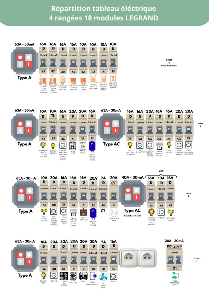

Nouvelle version revue et corrigée selon vos recommandations et règle de l'amont, si vous avez quelques minutes pour vérifier et valider, merci beaucoup.
Env. 200 message Gironde
Eh beh, ça fait un beau tableau !
La seule chose qui me surprend, c'est les 11 prises de la cuisine sur un seul disjoncteur. La norme impose un maximum de 6 si je ne dis pas de bêtise ? (Même si on est d'accord que le disjoncteur 20A empêchera toute surintensité...)
Cette dernière me semble pas mal.
Effectivement mettre les 11 prises de la cuisine sur 2 circuits différents.
Voir s'il faut prévoir un contacteur heures creuses pour le chauffe-eau plat ?

Non, pas besoin de contacteur jour nuit pour les chauffe eau plats et c'est noté, je fais 2 circuits pour les prises de la cuisine. Merci encore pour votre aide, c'est top 🙏🏻😊
Gillen a écrit:Eh beh, ça fait un beau tableau !
Merci 😊.  On peut mettre 8 prises sous un D16A ou 12 sous un D20A mais effectivement plus judicieux de les mettre sous 2 disjoncteurs différents. Je vais faire ça. Merci.
Non ce n'est pas la règle :
C'est :
- 8 prises pour un circuit en 1,5²
- 12 prises pour un circuit en 2,5² (sauf cuisine)
- 6 prises pour le circuit en 2,5² de la cuisine
Le calibre du disjoncteur n'entre pas en compte dans le nombre de prises par circuit.

Oups, ok je n'avais pas cette info pour la cuisine, merci pour la précision.
Pour info, la seule dérogation qu'autorise la norme, dans le cas de la cuisine, c'est de rajouter une prise spécifique à la hotte en plus des 6 autres prises. Elle doit être marquée tel quel et positionnée en hauteur.
