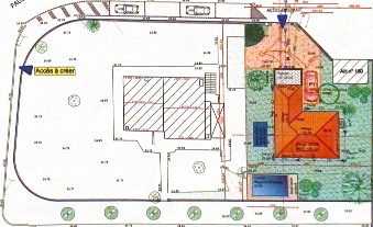

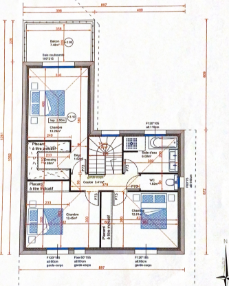

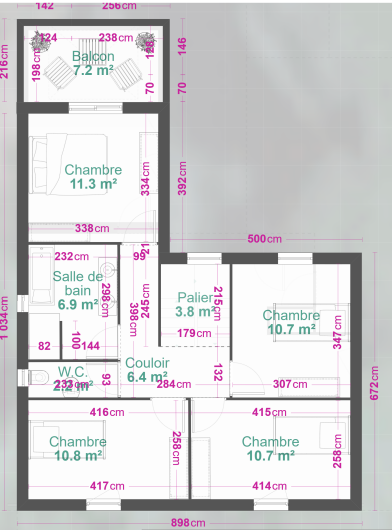

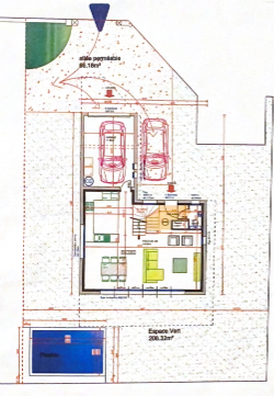

Bonsoir à tous,
Je désirerais connaître vos avis sur un projet de construction de maison de type 5 avec 4 chambres à l'étage.
Le permis de construire (accepté) porte sur la construction d'une maison de type 4 mais nous souhaiterions réorganiser l'étage pour y intégrer une chambre supplémentaire.
Vous pourrez trouver en pièce jointe : le plan de masse, les plans de construction proposés par un constructeur pour une maison de type 4 et enfin nos plans pour y intégrer une chambre supplémentaire.

Il faudra faire une demande de permis modificatif car vous modifiez les dimensions et les emplacements des ouvertures en façades.
Les ouvertures me paraissent beaucoup plus petites que sur le plan de 3 chambres.

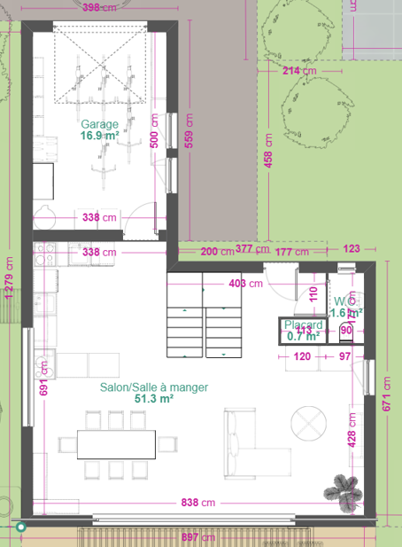

Sur votre proposition de 4 chambres les évacuations des eaux usées et des eaux vannes ne vont pas poser problème ? Elles vont arriver dans la cuisine ?
Ouvrir la porte du wc vers l'extérieur.
Double vasques comme sur l'autre plan.
Douche de 90 cm en largeur, c'est plus confortable.
2,58 m de largeur pour des chambres c'est un peu juste.
J'inverserai peut-être la montée de l'escalier, à regarder plus en détail.

Je comprends... mais si l'évacuation des eaux usées des WC/SDB passe effectivement par la cuisine, est-ce un problème ? Sinon, pourrait-on imaginer utiliser l'évacuation prévue dans le garage pour la machine à laver ?
Au niveau des ouvertures, j'avoue ne pas avoir repris les mêmes dimensions, mais je comprends que celles de la SDB et des WC vont devoir faire l'objet d'un modificatif, et ce même si la taille est inférieure aux autres et que les vitres sont opaques.
Pour l'escalier, nous souhaitons utiliser l'espace en dessous pour y intégrer du rangement supplémentaire dans l'entrée.
Concernant les chambres, il s'agira de chambres d'enfant/d'ado, donc un lit simple avec une armoire et un bureau au maximum. Pensez-vous que cela est jouable ?

Si vous avez un faux plafond il est possible de dévoyer les évacuations dans le garage.
Très souvent un enfant ou un ados a besoin de place dans sa chambre.
Augmenter un peu la surface habitable, ce n'est pas envisageable ?
De : Royan (17)
Ca n'est pas trop la taille des chambres qui me pose problème, mais plus le fait qu'elles soient en longueur.
On imagine mal comment y placer un lit, une armoire et un bureau.
