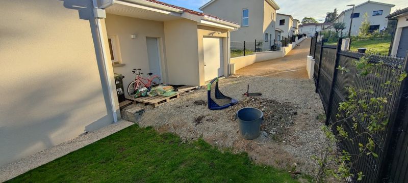

Je me permets de vous contacter parce que je souhaiterai réaliser un mini mur de soutènement qui servira à séparer l'entrée de notre maison et la pelouse (cf photo ci dessous)
L'idée est de réaliser l'entrée en gravier et sous le porche en carrelage et donc de bien rester plat (avec une petite pente pour la pluie) et d'accèder au jardin via une marche.

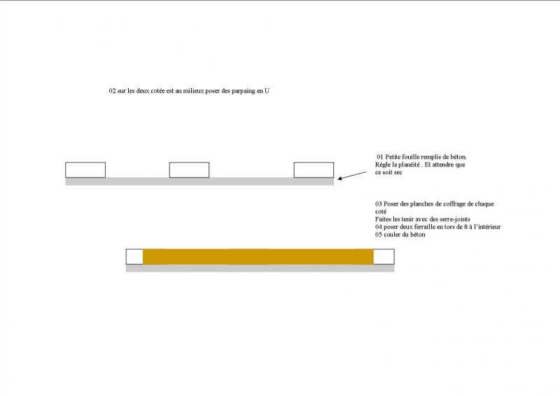

Bonjour, Pour un mur aussi petit, pas la peine d’employer les grand moyens.

Si je ne me trompe pas, on a un parpaing qui fait 20cm de haut, je pense avoir le double à combler.
Le faire sur deux rangées poserait-il un problème quelconque ?
Salut 40 cm de haut cela commence à devenir un vrai mur de soutènement. Et dans ce cas, il faudrait faire de bonnes fondations. Et utiliser des agglos à bancher

Merci. Je vais aller mesurer le point haut que je souhaite atteindre qui correspond à la baguette du delta ms
