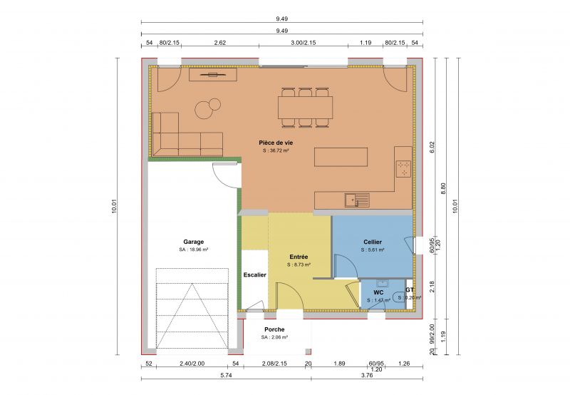

Je vous joins le plan de conception du rdc de notre future construction.
Nous avons des exigences comme tout le monde ! la 1ère étant celle de placer les WC loin des pièces de vie et la seconde, avoir une lumière traversante ... compliqué pour nous, nous n'arrivons plus à réfléchir... certains d'entre vous pourrons peut-être nous éclairer et nous apporter de l'aide ! 🤗
Orientations :
facage avant, Ouest,
façade arrière, Est,
pignon garage, Nord,
par conséquent,  pignon cuisine, sud.
Le côté garage est mitoyen donc aucune possibilité d'ouverture...
Merci ☺️

Pour le wc loin de la pièce de vie pas de problème, par contre la pièce de vie traversante Est/Ouest beaucoup plus compliquée.
Une ouverture de la pièce de vie au Sud n'est pas envisageable ?

Oui, une ouverture côté sud peut s'envisager.

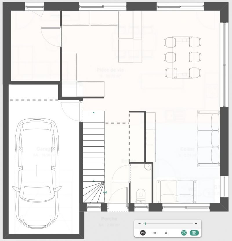

Je pense que si vous voulez une lumière traversante Est/Ouest une solution comme celle-ci pourrait convenir, en plus en ouvrant côté Sud la pièce de vie se retrouve avec une triple exposition.
Vous avez le plan de l'étage ?

Merci beaucoup.
Cest une bonne idée.

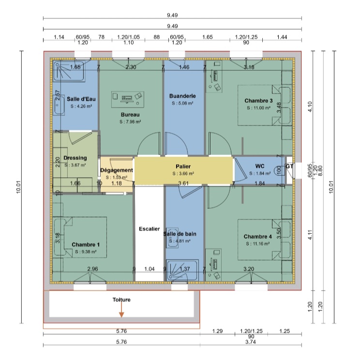

Finalement, on aurait aimé placer l'escalier demi-tournant entre le salon est l'espace repas qui arriverait entre les 2 chambres du haut, déplacer la 2eme salle de bains a côté de celle de la suite parentale et y intégrer les WC séparés. Enfin, mettre le bureau a cote de la chambre parentale.

J'espère que vous avez un faux plafond avec toutes ces descentes d'eaux usées et les eaux vannes.
Ce plan est vraiment pas formidable.
La salle de bain de 1,37 m en largeur en réalité une salle d'eau car impossible de mettre une baignoire

Si on modifie les espaces sanitaires de l'étage, les canalisations devraient passées par le cellier.

Passer les canalisations dans le cellier, c'est conserver votre plan du rez-de-chaussée qui n'est pas extra au niveau de l'expo.
Positionner l'escalier entre l'espace salon et le repas, vous avez essayé sur un plan ? Et comment va être l'étage ?
Vous aimez vraiment la buanderie à l'étage à côté des chambres ?
Sur ma proposition les machines LL et SL sont au fond du garage, pas de bruit pour l'étage.
Je vous ai proposé une version du rez-de-chaussée différente et je peux réaliser l'étage tout en conservant le rez-de-chaussée comme sur ma proposition, cela vous intéresse ?

Pour précision, la buanderie est est espace de rangement et n'existera plus sur le plan final. LL et SL seront au rdc.
