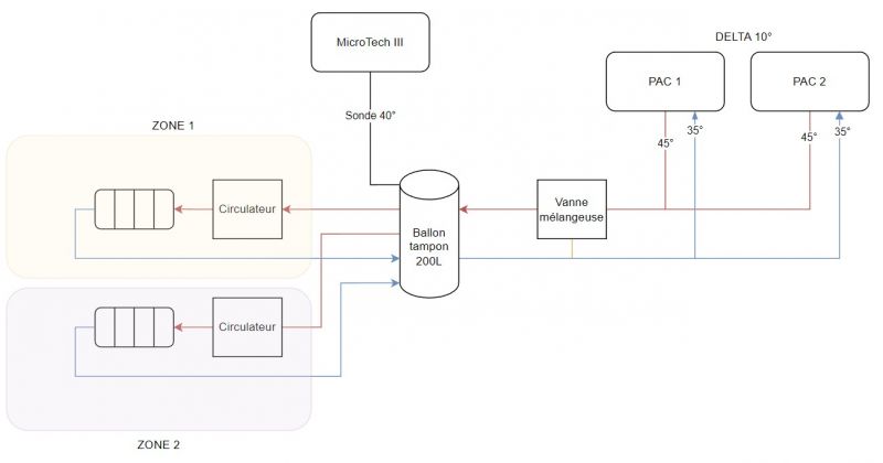

J'ai deux PAC en cascade (DAIKIN ALTHERMA 3 16) gérées par le régulateur MicroTech III.
Un capteur (sonde) sur le ballon tampon (position haute) :
- Est il normal que la température supérieur du ballon est toujours inférieur de 5 voir de 8 degrés par rapport à la température de sortie des deux groupes ?
Exemple :
Temp sortie des groupes : 45°
Temp ballon au niveau de la sonde partie haute : 40°
Ce qui fait que je suis obligé d'augmenter la température de sortie des groupes pour avoir le ballon à "bonne température". (+5°) (donc augmentation de la loi d'eau)
j'ai aussi en retour une Soupape différentielle (vanne mélangeuse).
Ci-dessous un schéma :

Perte de charge, stratification, influence retour etc...

Bonjour, en fait mon système fonctionne bien je ne vais pas entrer plus dans les détails - quand ça fonctionne on ne touche pas
Je pense que le capteur (sonde) au niveau du ballon ne reflète pas la réalité et que l'eau est plus chaude que ce que le capteur affiche.
