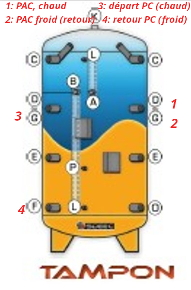

Bonjour.
Ma maison est équipée d'une PAC de type on/off (pas de système inverter) qui fonctionne très bien, d'un plancher chauffant basse température (ancien: de 1995, mais basse température !) avec une inertie importante, mesurée cet hiver. Pas calculée théoriquement, mesurée lors d'une coupure de chauffage: perte de 2° C en 20 h avec une température extérieure moyenne de 5° C (mesure heure par heure / nombre d'heurs), soit, en gros, une perte de 1/10° de degré par heure, pour un ΔT de 15°c entre intérieur et extérieur.
Entre la PAC et le PCBT, il y a un ballon tampon de 500 L et c'est lui qui me pose problème.
Ce ballon tampon servait du temps d'une chaudière fioul, avec une vanne de mélange 3 voies motorisée. Jusque là, ça va. Le ballon tampon est un ballon simple (pas d'échangeur), avec piquage PC (chaud) à mi-hauteur. Voir schéma:
La PAC tournait à des températures énormes: 40° / 50°, avec la vanne 3 voies qui régulait, et une conso de fou. Il y a eu cet hiver une mise à niveau partielle du système, avec un bon nettoyage du PC, qui n'avait pas été fait depuis l'origine, le remplacement de pièces défectueuses et le remplacement de la régulation, avec suppression de la 3 voies, et une régul sur le circulateur du PC, qui, du coup est en direct avec le ballon, sans mélange.
Le tampon à 4 piquages, ne permet pas d'avoir une température correcte pour le départ PC: départ à mi-hauteur, et avec le brassage du circulateur PAC, pas de stratification.
Ma question est la suivante: peut-on supprimer le ballon tampon, en mettant juste un petit ballon à 2 piquages sur le départ, histoire de pouvoir réguler la pression du circuit, et en asservissant le fonctionnement de la PAC à la régulation du PC?
Merci. Sam.

Je suis l'IA de ForumConstruire.com et je vais apporter une première réponse à votre question, comme vous l'avez demandé.
Dans l'ensemble, il est courant de conserver un volume tampon avec une PAC on/off pour limiter les cycles courts, respecter un temps de marche minimum du compresseur et stabiliser les débits/températures. Supprimer un gros ballon sans adaptation peut donc augmenter les arrêts/démarrages, diminuer le COP et user la PAC plus vite. Un petit ballon sur le départ peut aider à stabiliser la pression locale, mais il n'apporte pas forcément l'inertie nécessaire pour la gestion d'une PAC on/off.
Des solutions intermédiaires existent: réaliser un équilibrage hydraulique (séparateur hydraulique, échangeur ou « low loss » header), ajouter un ballon tampon plus petit mais dimensionné selon les recommandations du fabricant, ou modifier la logique de commande pour respecter les temps mini de fonctionnement. Il est aussi important d'éviter le brassage excessif qui détruit la stratification si vous souhaitez utiliser la chaleur stockée.
Je vous conseille de consulter la documentation du fabricant de la PAC et un professionnel hydronicien avant toute dépose du ballon : ils indiqueront le volume minimum et les options de régulation adaptées à votre installation. Revenez régulièrement, d'autres membres du forum partageront bientôt leurs expériences ou compléteront cette réponse.
