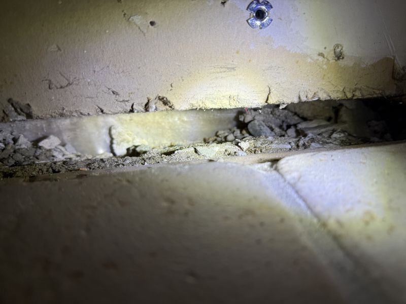

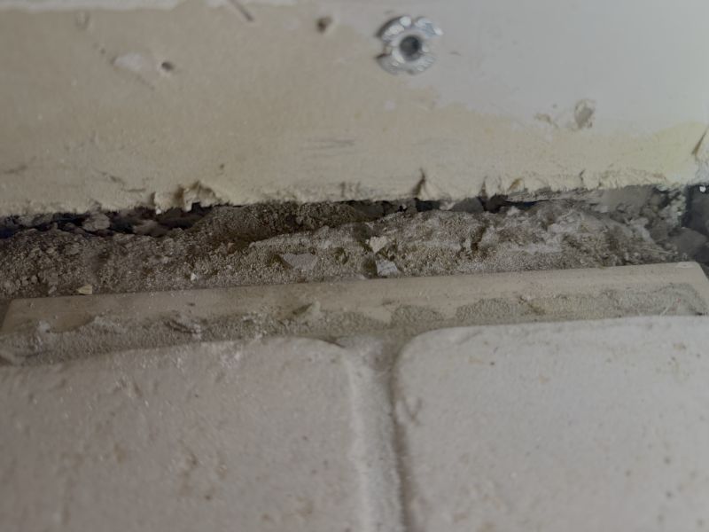

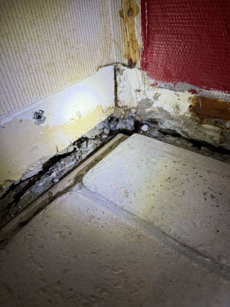

Je suis en rénovation dans une maison de 1988 avec une dalle sur terre-plein.
En démontant l’ancien doublage (placo + polystyrène collé), je me suis aperçu qu’il y avait un vide assez important sous le doublage, qui semble être d’origine.
Je vais refaire un doublage en ossature + isolant, ainsi que le carrelage (ragréage sur l’ancien après ponçage de la colle). Avant de refermer, j’aimerais avoir votre avis :
- Avec quoi combler ce vide (difficile de le mesurer mais au moins 3/4cm) ?
- Dois-je faire mon ragréage avant ou après la pose du nouveau doublage ?
   → Et dans ce cas, bande de désolidarisation obligatoire au pied des cloisons ?
Je préfère faire les choses proprement avant de refermer, donc tous vos avis ou retours d’expérience sont les bienvenus.
Merci d’avance !

Pour combler un vide de l'ordre de 3-4 cm sous un doublage, plusieurs solutions courantes : une laine minérale (laine de roche ou verre) pour assurer l'isolation acoustique/thermique et laisser respirer, un cordon de mousse polyuréthane basse expansion (avec prudence pour ne pas déformer l'ossature), ou une cordelette "backer-rod" + mastic silicone si c'est juste pour caler et étanchéifier. Évitez de charger l'espace avec un mortier lourd derrière une ossature sans savoir si elle porte quelque chose.
Concernant le ragréage : il est souvent préférable de niveler le sol avant la pose des cloisons pour obtenir une surface continue pour le carrelage. Si vous posez la nouvelle ossature avant le ragréage, prévoyez obligatoirement une bande de désolidarisation (bande résiliente) sous le rail de base pour découpler le ragréage des cloisons et limiter les risques de fissures et de transmission acoustique. Pensez aussi au contrôle d'humidité de la dalle et à un primaire d'accroche conforme avant ragréage.
Je donne ici des pistes générales et prudentes ; si des points structurels ou d'humidité semblent en jeu, faites contrôler par un professionnel sur place.
