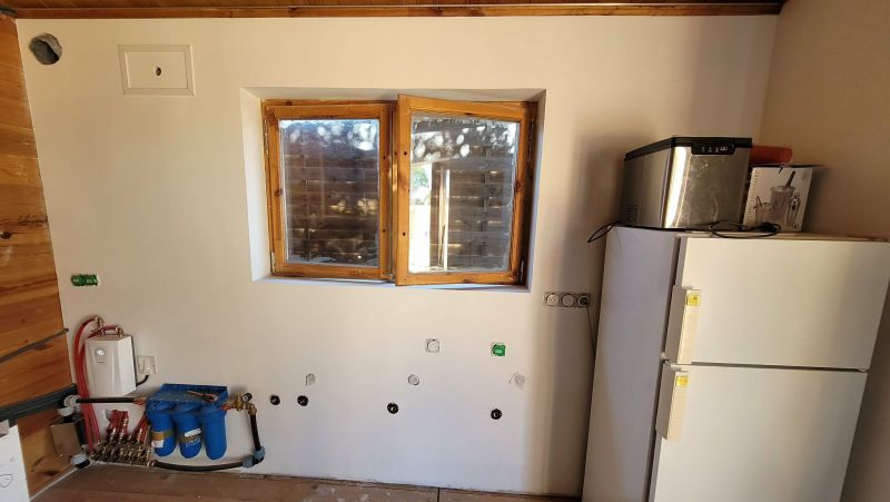

J'ai une petite maison (47m²) que je suis en train de rénovée, mais j'ai un problème d'eau chaude. Quelques détails (résumé plus bas pour ceux qui ont la flemme!) :
N'ayant pas beaucoup de place, j'avais été séduit par les promesses du chauffe eau (CE) électrique instantané, c'est à dire un encombrement mini pour une eau bien chaude. J'ai donc acheté un CLAGE CEX9. Cet appareil était sensé alimenter en eau chaude toute ma maison, à savoir un évier dans la cuisine, un lavabo et une douche dans le SDB. J'ai assez vite déchanté après l'installation, je ne mettais pas rendu compte à l'époque qu'un débit de 4L/mn, c'est ridiculement faible surtout pour une douche (alors que l'appareil consomme quasi 9kW et est normalement prévu pour !). Des tests en été, avec un débit réglé donc à 4L/mn (via le robinet en entrée de l'appareil) et une température d'entrée de 24°C avait donné une température de sortie de seulement 46°C (consigne à 55°C) ... Mais bref, ce n'est pas vraiment le sujet ici.
Le vrai problème c'est que je me suis aperçu, outre le faible débit, que l'appareil n'arrive pas à chauffer correctement l'eau. Il n'atteignait jamais la température de consigne, car il était en fait limité en puissance. Une mesure au multimètre m'a révélé que le CE faisait chuter la tension de toute mon installation à 200V ! Après d'interminable appels chez ENEDIS, la conclusion finale est la suivante : des travaux (lourds) de renforcement sont nécessaires (je suis en bout de ligne, etc.). Ma demande a été accepté mais le gars au téléphone m'a bien dit qu'il ne fallait pas être pressé et que ça pouvait prendre jusqu'à 6 mois rien que pour la validation des travaux (étude, mairie, etc).
TLDR : je suis deçu par le faible débit du CE instantané, et en plus mon alimentation électrique est trop faible pour me permettre d'exploiter pleinement la puissance du CE, donc j'ai de l'eau tiède.
Je cherche donc une solution pour gagner en confort (débit) et surtout ne pas attendre que les travaux soient exécutées pour pouvoir prendre une douche chaude. Mon CE fonctionne quand même, dans une certaine mesure. Donc je me suis dit qu'il fallait peut etre juste un système qui préchauffe l'eau, et qu'ensuite mon CE finisse le travail. Et donc, j'ai pensé qu'un petit ballon d'eau chaude (ex : 50L) pourrait convenir.
L'idée, c'est d'avoir le ballon de 50L qui chauffe l'eau à 60°C, puis qui envoit vers un mitigeur thermostatique, qui reçoit également l'eau froide. Le mitigeur envoit à son tour l'eau (réglé à environ 40° disons) au CE. Enfin, le CE chauffe l'eau de 40° à 50 ou 55°. L'intérêt serait de mâcher le travail du CE pour qu'il arrive à produire les derniers dégrés manquants (10 à 15°C de plus) même à plein débit (5L/mn d'après la doc). Cette faible augmentation de température pourrait s'opérer à puissance réduite (maximum 5 à 6kW, limite observée, au delà la tension chute trop et donc la puissance avec). Enfin, si j'arrive à sortir de l'eau à 55°C à 5L/mn, je pense pouvoir obtenir au moins du 7 à 8L/mn à la douche à 40°C, même en hiver (eau froide entre 5 et 10°C).
Je précise que la maison est prévue pour pouvoir accueilir jusqu'à 4 personnes donc je sais que 50L c'est vraiment limite, mais vu qu'il s'agit simplement d'un système tampon pour mon CE je pense que ça peut le faire ... Et de toute manière je ne sais pas ou je pourrais mettre un ballon plus gros. Rien que le 50L, je vais devoir un peu me creuser la tête. Je peux fournir des photos et plan si besoin.
QUESTION : d'après vous, est ce qu'une telle installation est réalisation ? Pertinente ? Autrement, avez vous d'autres idées ? Merci d'avance !

Plutôt que faire une usine à gaz, tu mets un ballon simple, et tu vires tout le reste.
Mon avis iconoclaste, mais qui fonctionne : un ballon de 15 ou 20 litres.
Ça suffit pour une douche ou une vaisselle, et c'est chaud à nouveau en 1/4 heure, ce qui est suffisant pour une autre douche, ceci à l'infini.

Le but est de préchauffer l'eau par un ballon 50L pour venir alimenter le chauffe eau instantané (de ce que j'ai compris)
Ce qui fonctionne bien en instantané et encombrement réduit, ce sont les systèmes au gaz. Ou tu fais un abris isolé pour mettre un chauffe eau plus gros. C'est une résidence secondaire ?

Ok, mais à quoi bon ! Un chauffe-eau n'est pas conçu juste pour préchauffer, et une eau à 60° c'est de l'eau chaude, pas une eau préchauffée ! La seule raison qui pourrait justifier de conserve le chauffe-eau instantané, serait pour ne pas avoir de l'eau froide en attentant que l'eau chaude arrive du chauffe-eau principal !
De base c'est par manque de place. Il se demande où il peut mettre le 50L. Je crois que les meilleurs options sontgaz instantané ou extension 5m² pour chauffe eau 200L

Manu-d.en-haut , effectivement je sentais bien le coté "usine à gaz" de ma solution et c'est pour ça que j'ai posté ici, avant de faire n'importe quoi haha
Je rajoute quelques précisions : il s'agit d'un logement secondaire où je compte me rendre quelques fois dans l'année. C'était aussi un arguement qui m'a fait prendre un CE instantané. Personnellement ça ne me dérangerais pas d'attendre 15mn entre 2 douches, mais je vais aussi mettre la maison en location courte durée le reste du temps. Evidement je peux tout simplement préciser dans mon annonce que le ballon est petit et qu'il faut attendre un peu entre 2 douches, mais je cherche quand même un maximum de confort. D'autant que je suis encore dans les travaux (bien que tous les réseaux d'eau et d'électricité soient déjà tirés), j'ai donc encore la possibilité de faire des modifications pour avoir la meilleure solution possible.
Ne penses tu pas que j'obtiendrais quand même un gain avec le combo ballon + Ce instantané ? Ou c'est négligeable ? En fait, c'est aussi que j'ai déjà le chauffe eau, et que je ne peux pas le rendre. Mais bon, j'ai conscience aussi que c'est surement bête comme argument, si ce n'est finalement pas le système qui convient je dois accepter de m'en séparer.
plaquisteheureux, avec ce système en cascade, le but c'est d'utiliser le CE instantané que j'ai déjà. Et ce que j'imaginais, peut etre naïvement, c'est que je pourrais me contenter d'un petit ballon que le CE pourrait "virtuellement" augmenter la capacité (ex : si j'ai 50L à 60°C, ça me fait 100L à 30°C une fois mélanger à l'eau froide, que le CE peut ensuite finir de chauffer).
La distance entre les deux serait vraiment faible, tout est dans un coin de la cuisine et la SDB est attenante à coin.
En fait, ce principe est utilisé avec les systèmes solaire (on trouve un petit paragraphe à ce sujet dans la doc du CE) je pensais donc l'adapter avec un ballon pour préchauffer l'eau tout simplement. Mais ta remarque "À quoi bon chauffé une grande quantité d'eau" et d'autant plus vrai que cette maison sera en location courte durée donc surement pas tout le temps habité ... Pour info, je n'ai pas de contrat heures creuses.

Titiplomb77 j'y ai pensé effectivement, mais ce n'est vraiment pas une solution qui m'enchante car je ne pourrais pas faire ce local directement derrière la cuisine/SDB, j'ai tout juste 50cm de passage entre ma maison et le mur mitoyen ^^'
Il faudrait donc que j'aille derrière à la rigueur, j'ai une pergola mais ça veut dire tirer les réseaux d'eau jusque la bas, etc... Je préfère encore perdre un peu de place à l'intérieur je crois. Je ne sais pas trop à vrai dire ...
Ci dessous un plan de la maison, la croix bleu représente l'endroit où je trouve toute ma plomberie. Sois disant passant, je ne suis pas non plus très convaincu de l'endroit et de la manière dont j'ai installé ma plomberie... ^^' l'accessibilité ne sera vraiment pas terrible quand il y aura la cuisine, mais la pour le coup je crois qu'il est un peu trop tard pour tout reprendre. Mais en plus cette histoire de chauffe eau qui ne marche pas ...

Le CE n'est pas compatible avec la faiblesse de ton installation pour moi la bonne option c'est le ballon qui va t'offrir une réserve d'eau chaude chauffée progressivement

L’idée d’associer un chauffe-eau instantané avec un petit ballon pour “préchauffer” l’eau est compréhensible, mais dans la pratique, le gain risque d’être limité et la complexité plus importante que le confort apporté. Les réglages, le mitigeur thermostatique et la gestion du débit peuvent vite devenir compliqués.
Pour une petite maison comme celle-ci, il est souvent plus simple et efficace de se concentrer sur un petit ballon électrique (40 à 65 L selon l’espace disponible). Cela permet :
d’avoir de l’eau chaude immédiatement pour une douche ou un lavabo,
de rester compatible avec l’installation électrique actuelle,
et de rester compact, ce qui est idéal dans un petit logement.
Le chauffe-eau instantané peut être conservé si souhaité, mais il ne fera pas de miracle derrière le ballon et risque surtout de compliquer l’installation.
 un petit ballon bien choisi et bien placé reste la solution la plus pratique et fiable pour ce type de logement.

Finalement j'ai suivi vos conseils et j'ai abandonné l'idée. Je me suis motivé et j'ai installé un chauffe eau de 150L dehors, sous ma pergola, comme ça aucune perte de place à l'intérieur. J'ai fabriqué un petit caisson isolé avec des panneaux en mousse PU de 50mm d'épaisseur pour limiter les pertes également. Ca n'a pas été une mince affaire, c'était assez long mais je ne regrette pas !
