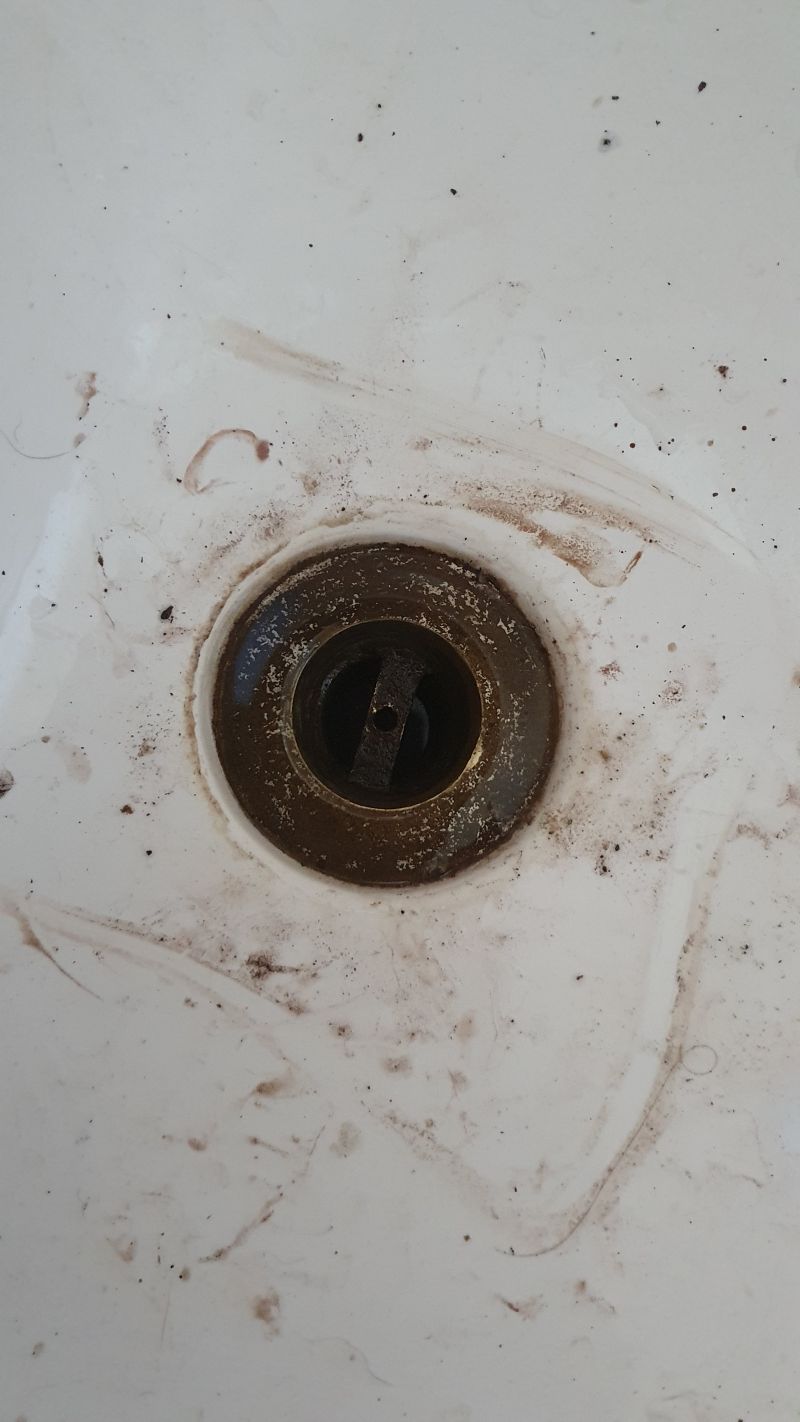

J'ai un souci de fuite au niveau de la bonde de ma baignoire.
C'est un modèle assez ancien,en laiton, autour des année 60 je pense.
J'ai un doute concernant le démontage. Je suppose que le corps est vissé sur la "grille", est-ce bien cela ?
Si c'est le cas, je n'arrive pas à le faire tourner. Quelqu'un aurait-il un petit conseil à me donner ?
Merci d'avance à tous ceux qui prendront le temps à me répondre.

Verser du degripant, laisser agir puis dévisser, il faut avoir l'accès en dessous

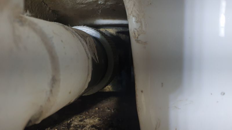

J'ai pas bien saisie la 2ème photo

La seconde photo est justement la partie inférieure de la baignoire avec le siphon. Très peu de place.
Je vais essayer de me fabriquer un outil pour desserrer par le dessus.
Merci pour la réponse.

C'est vrai qu'on a un outil efficace pour ça mais quand je l'ai pas j'utilise ma multiprise qui est costaud aussi,
Je mets une branche de chaque côté et je force avec les poignées,
Si tu tiens pas la partie en dessous ça risque de tourner

Je pensais caler le siphon avec un tasseau.
Je vais voir aujourd'hui à l'atelier si je trouve le matériel pour l'outil .
