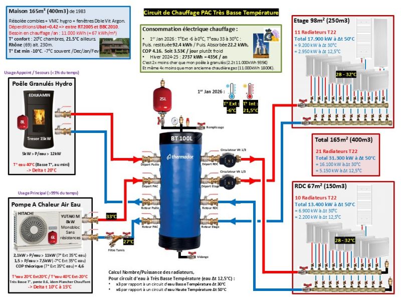

Et je suis plutôt fier de mon installation PAC Air/Eau 8kW monobloc + Ballon Tampon + 21 Radiateurs T22 (16.1kW à DT30°C).
Ce moyen de chauffage est le plus confortable que je connaisse (21.5°C avec chaleur douce et constante) et également largement le plus économique (par -7°C dehors, COP de 4.16, conso électrique de 22.2kWh soit 3.53€ par jour, soit 2737kWh et 435€ pour tout l’hiver).
D’abord, je chauffe très confortablement : 20°C à 20.5°C dans les chambres, et 21.5°C absolument partout ailleurs, pièces de vie, pièces d’eau et zones de passage. On aime ressentir un rayonnement de chaleur constant et ne pas avoir ni de zone plus fraiche, ni de courant d’air. Voilà pourquoi on n’aime pas les PAC Air-Air.
Températures extérieures (dans le Rhône (69) en plaine) : Mini -10°C exceptionnel sur les 4 dernières années. -5 à -7°C assez régulièrement sur les 3 mois d’hiver les plus froids.
Ma maison : 165m² sur 2 étages, moyennement isolée (entre RT2005 et BBC2010). Voir description complète plus bas.
Et ça ne me coûte que 435€ à l’année (période hivernale 2024-25 de presque 7 mois) pour le chauffage, hors Eau Chaude Sanitaire. (2737kWh relevés l’année dernière sur mon compteur d’énergie mesurant la consommation de la PAC + les 2 circulateurs de chauffage).
Comparatif :  ma PAC Air-Eau / mon Poêle à Granulés de Bois hydro / mon ancienne Chaudière à Gaz :
Le plus économique en énergie = la PAC Air/Eau !  (2 à 4x plus)
- PAC Très Basse Température (eau à 33°C par -7°C Ext) : 2.737kWh, soit 435€.
- Poêle à granulés hydro (eau à 40°C par -7°C Ext) : Environ 2.2t de EO2/Cogra (attention c’est du sport : 15 à 30kg à manutentionner chaque jour), soit 11.000kWh, soit 935€.
- Chaudière Gaz : 11.000kWh, soit 1450€ de conso (13.25ct/kWh), donc avec abonnement : 1800€. Elle peut produire l’ECS, mais pour 265€ au lieu des 300€ consommés par mon cumulus de 150L (2.000kWh à 15ct/kWh en HC).
Le plus confortable = la PAC Air/Eau !  (Chaleur plus douce, constante, bien mieux répartie).
- PAC Très Basse Température (nombreux grands radiateurs avec eau à 28-32°C par -7°C Ext) : chaleur très douce et agréable, en plus d’être constante sans variations et répartie bien plus uniformément.
- Poêle à granulés hydro (radiateurs trop chauds à 40°C par -7°C Ext). Donc le poêle fait des cycles plus courts, ce qui crée de l’inconfort par des variations de température ambiante. De plus, bien que le poêle bouilleur chauffe surtout le circuit d’eau chaude et peu la pièce autour, il chauffe quand même trop le RDC où il est installé (24°C) et pas assez l’étage (20°C). Donc bien moins confortable que la PAC.
- Chaudière Gaz (radiateurs trop chauds à 40°C par -7°C Ext. Cycles courts également, et variations de température ambiante. De plus, en général on installe moins de radiateurs (7 dans ma maison, au lieu de 21 avec la PAC). Donc la chaleur est plus élevée proche du radiateur et plus fraiche à l’autre bout de la pièce, ce qui crée des zones plus fraiches que d’autres. Le gaz apporte un confort intermédiaire entre Poêle et PAC, mais nettement moins bien que la PAC.
Ma note /10, qui tient compte du confort, du coût énergétique et des émissions de CO2 par an :
PAC : 10/10 Parfait. Meilleur rapport coût/confort inégalé par aucun autre moyen de chauffage. CO2 émis faible 400kg.
Poêle à Granulés : 6/10 Juste OK. Moins bon rapport coût/confort. Mais j’aime voir une flamme. CO2 émis faible 300kg.
Chaudière Gaz : 4/10 NOK. Bien Trop cher par rapport au confort apporté. Gros pollueur en CO2 2500kg.
Ceux qui se plaignent d’inconfort ou de surconsommation avec une PAC Air-Eau ont je pense la malchance d’avoir une installation mal conçue, mal dimensionnée, ou mal installée.
Car un chauffage par PAC Air-Eau bien dimensionné, c’est le Top du Top !  Ça consomme que dalle et c’est vraiment confortable.

Avant de rentrer plus dans le détail de cette belle efficacité, je vous décris ma Maison :
Surface chauffée 165m² (volume = 400m3). Située en plaine (Alt. 230m) dans le Rhône (69). Construction de 1983 traditionnelle en moellons.
Déperditions : Ubat calculé à 0.42, soit l’isolation standard d’il y a 15-20 ans, pour une Maison de 43 ans, partiellement rénovée.
Ubat=0.42 => Isolation située entre RT2005 Ubat=0.75 et BBC2010 Ubat=0.36.
Elevée sur 2 étages (RDC Garage + 70m² isolés / Etage 95m² isolés). Ce bloc cubique élevé sur 2 niveaux est plus facile à chauffer que mon ancienne maison tout de plain-pied (car plus de surfaces d’échange avec l’extérieur en plain-pied). Isolation ITI d’origine plutôt moyenne à l’étage (80mm PS) et ITI un poil meilleure au rdc (100mm LV), nombreux ponts thermiques, fenêtres changées PVC double vitrage Argon et VMC récente hygro B. Et puis les combles perdus ont été très bien réisolés (400mm ouate cellulose soufflée à la place de la LV d’origine).
Notre moyen de chauffage actuel, utilisé 100% du temps : PAC Air/Eau Monobloc 8kW sans résistances d’appoint.
Plage de fonctionnement en mode chauffage de -20°C à +25°C Ext. Plage Températures d’eau de 20°C à 60°C.
Puissance fournie (eau 35°C, T° Ext 7°C) : Min 2.1kW / Nominal 8kW / Max 11kW
Puissance fournie (eau 35°C, T° Ext -7°C) : Nominal 5.8kW / Max 7.5kW  (mon besoin Max 6kW par -10°C dehors)
COP théorique 4.60 (-7°C Ext / 35°C eau).
COP réel mesuré à 4.16, le 1er Janvier 2026 (-6°C à 0°C). Eau de chauffage : -6°C Ext / 33°C eau  et  0°C Ext / 31°C eau.
On utilise cette PAC en mode Basse voire Très Basse Température.
Loi d’eau : +44°C eau à -20°C Ext / +33°C eau à -6°C Ext / +30°C eau à 0°C Ext / +20°C eau à +20°C Ext. Ca donne une Pente de 0.6 (aussi faible que pour un Plancher Chauffant. Et bien plus faible que pour des radiateurs. Radiateur Basse Température pente 1.1 à 1.8., Radiateur traditionnel dit Haute Température 1.7 à 2.4).
C’est le Secret pour avoir une PAC Air-Eau économique :
1/ Chauffer l’eau à la température la plus basse possible.
2/ Surdimensionner largement les émetteurs (nombre et taille des radiateurs, jusqu’à atteindre les performances d’un Plancher Chauffant).

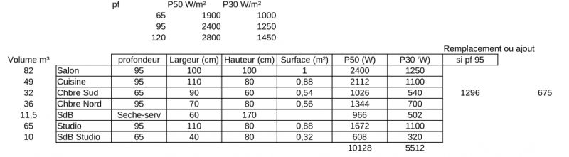

    4.   Choix des émetteurs d’eau chaude : Plancher Chauffant (PC) ou Radiateurs. Mais PC trop cher en rénovation -> Radiateurs Très Basse Température, en acier de type 22 (les T33 sont trop épais et lourds pour du placo).
    5.   Choix de la température d’Eau de chauffage. Et oui, c’est un choix, et c’est même le plus important ! Car cela influe énormément sur l’efficacité énergétique et même sur le confort. Aspect énergétique : Le COP chute de 1 point chaque fois qu’on augmente de 10°C la température de l’eau produite. Eau à 33°C par -7°C Ext, j’ai un COP réel de 4.16 (voir détails plus bas). Si je devais produire de l’eau à 60°C, le COP ne serait probablement plus que de 1.46, soit un coût en électricité 2.8 fois supérieur (1.240€ au lieu de 435€ annuels !). Dans mon cas, j’ai réduit de 65% (=1-(1.46/4.16)) ma consommation d’énergie, en chauffant l’eau à 33°C au lieu de 60°C. Economie de 808€ par an (435€ au lieu de 1243€).
    6.   Choix de l’architecture du circuit de radiateurs, en série ou // : Je préfère en //, plus facile à équilibrer et plus économe en énergie. Chaque radiateur est raccordé directement à la Nourrice proche du Ballon Tampon.
    7.   Choix du moyen de production d’Eau Chaude Sanitaire (ECS). Ça n’a pas de sens de surdimensionner la PAC pour qu’elle chauffe l’eau à 60°C pour l’ECS. Surtout avec le COP qui chute (-2.7 points entre eau à 33°C et 60°C) à 1.46 par -6°C dehors !  Donc : ECS = Cumulus électrique situé en zone chauffée (dans un placard, au lieu du garage non chauffé). Et je peux économiser à l’achat d’une PAC Basse Température moins puissante. Ma conso Cumulus 150L : 2.000kWh soit 300€/an.
    8.   Dimensionnement puissance PAC Air-Eau. En fonction : T° Ext mini, Besoin en chauffage du bâtiment, T° de confort souhaitée (ex: 21.5°C), et surtout, T° d’eau souhaitée (33°C eau à -7°C Ext). Puissance 8kW = parfait pour mes 165m². 10kW = surconsommation (voir plus bas)

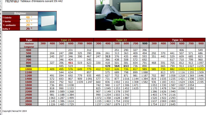

    9.   Dimensionnement des surfaces de Radiateurs pour chaque pièce, fonction de T° confort et T° d’Eau. Chaque Radiateur sera dimensionné au plus juste, pour laisser tous les Té des radiateurs ouverts à fond, et éviter des pertes de charge inutiles. Et pour éviter les zones moins confortables, on en met de partout y compris escaliers, couloirs, WC… Dans mon cas il a fallu 21 grands radiateurs T22 (pour eau 33°C, là où 7 radiateurs suffisaient pour eau 60°C). Puissance totale radiateurs 31.3kW à Delta t 50°C (moyenne 1500W/radia). Soit 16.1kW à Delta t 30°C. Et 6.6kW à Delta t 15°C, qui est mon usage réel. Certains radiateurs verticaux de 2m et d’autres longs de 1m20 ou 1m40. En moyenne, 1 grand par chambre, 2 par SDE (grand sèche serviette + 1 petit vers la porte), 1 petit par WC, 1 moyen par couloir ou entrée, 1 grand escalier, et 4 grands dans le salon de 35m².

Je reviens sur mes économies d’énergie par an :
108€ d’économies avec 3 travaux de rénovation énergétique.
808€ d’économies en baissant la température de l’eau de chauffage de 60°C à 33°C par -7°C Ext.
Dans mon cas, ça a été 7.5 fois (=808/108) plus rentable de baisser la température de l’eau de chauffage et augmenter le nombre de radiateurs (environ x3) ; plutôt que d’améliorer l’isolation du bâtiment.
J’insiste sur le critère le plus dimensionnant : La Très Basse Température d'eau.
De plus, l’économie réalisée à l’achat d’une petite PAC (8kW pour moi), à la place d’une grande (16kW souvent préconisée pour 165m²), soit 6 à 8.000€ avec une PAC de grande marque, vous permettra de vous payer à la place un bon nombre de radiateurs acier type 22 et la plomberie supplémentaire.
Donc au final, à investissement équivalent, une PAC Basse Température avec des Radiateurs largement Surdimensionnés sera 3x plus économique à l'usage et plus confortable, plutôt qu’une PAC surpuissante sur un circuit de radiateurs Haute Température !
Je reviens sur ma consommation d’énergie et le COP de ma PAC :
Consommation annuelle 2737kWh soit 435€ d’électricité pour le chauffage.
Le 1er janvier 2026, journée plutôt froide : Température Extérieure entre -6°C et 0°C. Puissance restituée la courbe évolue entre 2,5 et 5kW avec une moyenne calculée à 3,85kWh. Remarque : pas d’arrêts, la PAC tourne en permanence à régime plutôt constant, entre 31% et 62% de ses capacités (2,5-5kW /8kW). Puissance absorbée : consommation mesurée en 24h sur mon compteur d’énergie de la PAC + 2 Circulateurs de chauffage : 22,2kWh. Au passage, ça ne fait que 3,53€ d’électricité pour un jour bien froid. Soit une Puissance moyenne consommée sur 24h de 925W !
Ça me fait un COP réel de 4,16. Carrément pas mal pour -6°C dehors ! Et 925W de consommation électrique, c’est l’équivalent d’un seul petit radiant électrique qui aurait tourné en permanence, or je chauffe 165m2 avec ça !
Ceux qui disent que le COP s’effondre lorsqu’il fait en dessous de +5°C dehors, ce n’est valable que pour une PAC Haute Température à 60°C. Chauffez l’eau à 30°C, et vous serez étonnés des excellentes performances.

Oui ça prend de la place 21 radiateurs, est-ce que ça empêche de meubler ?
En plain-pied, ça pourrait être un poil plus compliqué, c’est vrai, car on a moins de fenêtres. L’usage de verticaux très hauts permet d’occuper moins de longueur de mur.
Dans ma maison sur 2 étages, aucun radiateur ne gêne.
On les met sous les fenêtres, à côté d’une porte fenêtre ou de la porte, au-dessus de la montée d’escalier, et dans les passages et couloirs.

J'avais acheté 2 radiateurs de 1629 W delta 50 en remplacement de 2 de 1198 W delta 60 puisque j’ai supprimé les cloisons cuisine couloir salon.
Résultat abaissement de la courbe de chauffe de 1.2 = 0.9

L'esthétisme oui ,mais j'avais les mêmes à la construction, alors pourquoi changer ?
Pa contre je ne pense pas que des 2 m de haut seront mieux que des triples de 1m x 1m
Regarde les performances d'un TYPE 21 1000 x 900 avec un TYPE 33 1000 x 900 presque pas ou pas  de modif de tes tubes

J'ai déjà fait le calcul de la puissance de mes radiateurs lamellaire plissé . voici le tableau:
Me reste à calculer les  ajouts ou les remplacements.

Env. 20 message Rhone
Voilà le schéma de mon installation, ses caractéristiques et ses performances :
Je ne suis pas certain que les raccordements autour du Ballon Tampon soient faits de manière la plus efficace possible.
M'enfin, ça marche déjà très bien comme ça, enfin surtout avec la PAC.
Le poêle envoie de l'eau un peu trop chaude (40°C en réglage mini), là où la PAC régule l'eau entre 28 et 30°C ces deux derniers jours.
C'est pour ça que je n'utilise plus le poêle. Il faut le programmer pour qu'il ne tourne que sur des périodes dans la journée. Impossible de la laisser tourner en permanence, j'obtiens 25°C au rdc et 21°C à l'étage. Trop chaud.
A moins de mettre une horloge sur le circulateur du RDC pour qu'il ne tourne pas en permanence. Mais de toute manière, le poêle consomme 2x plus que la PAC, donc pas rentable et moins confortable.
Mais je suis curieux d'avoir vos avis sur le schéma autour du BT, ne serait-ce que sur la PAC et les radiateurs.

Membre super utile Env. 2000 message Ales (30)
ingejeanclaude a écrit:Bonjour bécamel ,
Ma 1ère PAC 10kW a eu la Carte Electronique grillée (Foudre ou Surtention réseau en notre absence). Or c'était une Technibel de 9 ans d'âge, dont les Cartes n'étaient plus disponibles en SAV. Introuvable, même en occasion. Donc poubelle...
Depuis, j'ai un parafoudre surtenseur en tête de réseau juste après le disjoncteur abonné.
La nouvelle 8kW (puissance optimisée par rapport à ma puissance maxi restituée sur les années précédentes) : Hitachi. Marque recommandée par mon chauffagiste et choisie d'abord pour le COP élevé, et qui surtout reste élevé par températures négatives. Et ensuite, parce que pièces détachées par trop chères et surtout disponibles pendant des années. Il trouve encore les pièces pour des PACs Hitachi de ses clients qui ont 15 voire 18 ans.
Donc 8 ans pour la Technibel avec une  technologie "tout ou rien", pour l'Hitachi c'est une inverter je suppose?
Elle fonctionne depuis combien de temps.
ingejeanclaude a écrit:Ballon Tampon volume 100L (j'ai un schéma que je pourrais poster).
Q'appelles-tu // ou série ?  Cette question est-elle pour le branchement du BT, ou bien des radiateurs ?
Le BT, je ne suis pas certain que le branchement fait par le chauffagiste soit idéal.
Les radiateurs sont tous en //, raccordés chacun aux nourrices en sortie de BT, pour optimiser la conso.
Je parle bien sur de  la jonction PAC - BT.
Regardes le lien que j'ai donné sur mon premier post:
https://www.chaleurterre.com/forum/viewtopic.php?t=8173
Avec un BT de seulement 100 litres n'es tu pas confronté au court-cycle de la PAC (démarrages et arrêt trop nombreux!) par température douce?
Connais tu le nombre de démarrage par 24H par des T°C extérieures autour de 10°C?

Je viens de voir à l'instant le plan, donc:
- PAC - BT en // avec un circulateur
- Poêle - BT en // avec un circulateur
- Radiateurs rez de chaussée - BT en // avec un circulateur
- Radiateurs étage - BT en // avec un circulateur
2735 kWh pour l' hiver 2024/2025 , je ne connais pas la T°C moyenne de ta région mais c'est vraiment pas beaucoup

On est dans le 2ème hiver complet de la 8kW. Oui, inverter.
Pour le ballon, je n'avais pas la place pour un plus gros, malheureusement.
Je ne trouve pas qu'elle fasse des cycles courts.
Par températures Ext négatives et jusqu'à +5°C, elle tourne en continu.
Aujourd'hui, il a fait +8°C quasiment toute la journée, et depuis ce matin tôt, elle en est à son 3ème cycle (1 arrêt vers 3h ce matin, puis 1 arrêt vers 11h, et 1 maintenant vers 17h). Des cycles de 6 à 7h, par 8°C dehors, ça me parait très bien.
Pour des températures supérieures, faudra que je compte les cycles, je ne sais pas.
J'ai relu ton message du dessus. Ok compris pour les raccordements en //.
La question que je me pose est la hauteur de chaque piquage sur le Ballon. Est-ce bien optimisé ?
