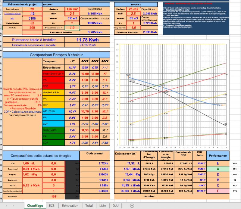

Bonjour.
Un poêle même performant granulé ( bruit sauf très basse vitesse) ou non , tu auras de la chaleur dans l'environnement , mais pas dans toute ta pièce ou maison.
Je t'invite à regarder ce forum et poser tes questions.
Il m'a largement aider à choisir ma PAC avec le fichier excel de yoannd et d'autres fichiers excel ou autres récupérés par ci par là.
https://chaleurterre.com/forum/search.php?search_id=newposts
exemple
De : Conflans En Jarnisy (54)
