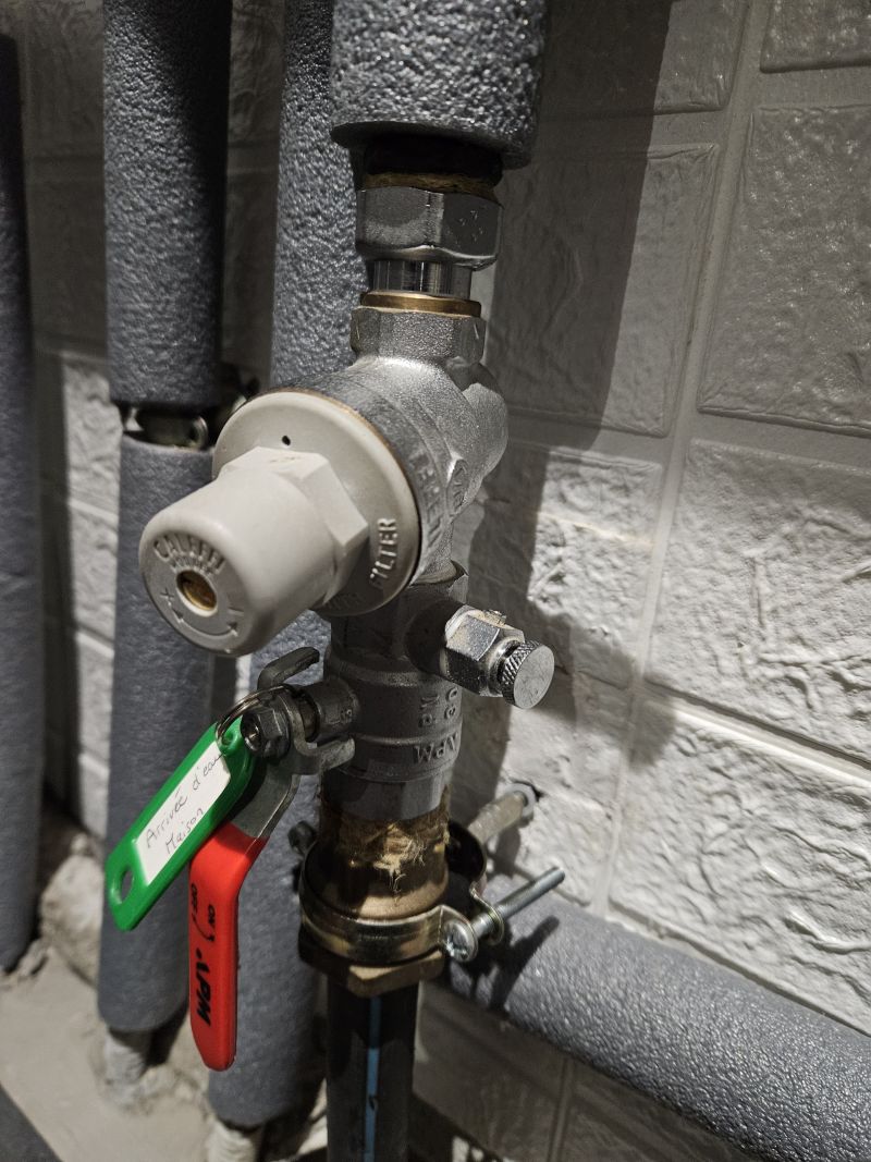

J'aimerai vérifier la pression d'eau de ma maison. Il y a un réducteur de pression installé mais sans nanometre.
J'en ai acheté un qui peut se brancher sur la sortie de robinet extérieur, et sur celui de la baignoire, il m'indique 3 bars sur l'extérieur et 6 bars dans la salle de bain. Je n'arrive pas a comprendre pourquoi.

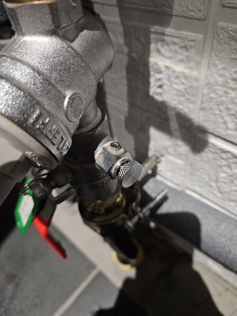

J'aurais voulu savoir si je peux installer un nanometre sur mon réducteur caleffi, dans l'emplacement sur le côté (voir photo). Cet emplacement est actuellement fermé avec une vis, et en dévissant, de l'eau sort par le petit trou présent au dessus.
Cet emplacement est-il prévu pour un nanometre ?
Je n'arrive pas a trouver ce modèle de réducteur sur internet, j'ai l'impression qu'il est ancien en voyant les réducteurs actuels Caleffi.
Merci par avance

A la vue sur la photo, il faut changer le régulateur.
En effet la petite vis dont vous parlez est une vis de purge qui de toute manière n'est au bon endroit pour être remplacée par un manomètre.
Il faudrait qu'elle soit placée en aval du régulateur et ainsi lire la pression restituée.

S'il indique 3 bar pour l'extérieur c'est qu'il doit y avoir un réducteur de pression pour l'extérieur,
Pour la sdb 6 bar c'est trop, il faut réduire en tournant vers la gauche comme indiqué sur ton réducteur

Ayant fait une recherche sur différents modèles, un modèle avec mano coute environ quatrevingt euros..
Pour ce qui est du réglage de pression, il est conseillé 3,5 bars, à ne pas dépasser si vous avez un cumulus.
