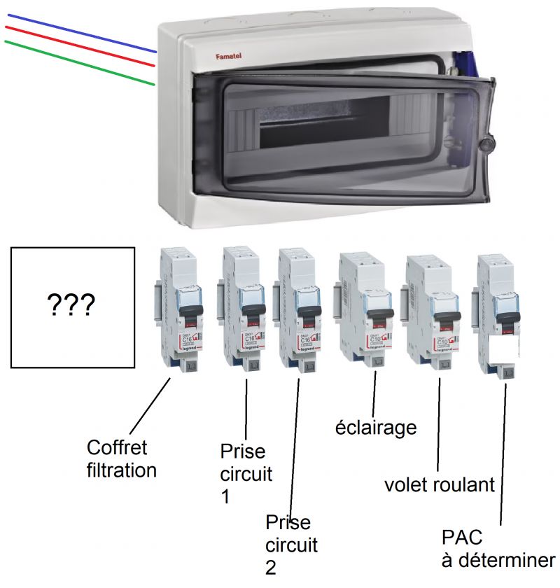

Je souhaite alimenter depuis ma maison un 2eme tableau secondaire ainsi qu'un petit coffret de filtration pour piscine.

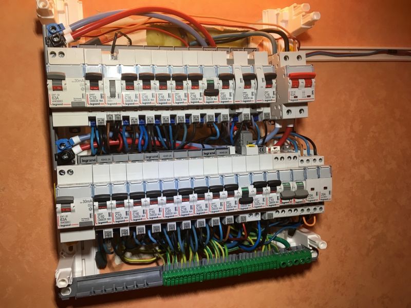

Voici mon tableau électrique de chez moi ( j avais démonté car je devais passer une gaine ).
Et je pense fortement alimenter mon 2eme tableau depuis la dernière rangée c'est à dire celle-ci :
Bien entendu, vous devriez me dire si cela est possible.
Du coup dans ce local, j'aurais besoin
d'un ou 2 circuits prises.
1 circuit éclairage
1 circuit volet roulant piscine
( en attente ) éventuellement un jour peux être 1 circuit PAC Piscine (7mx3.5x1.40 )

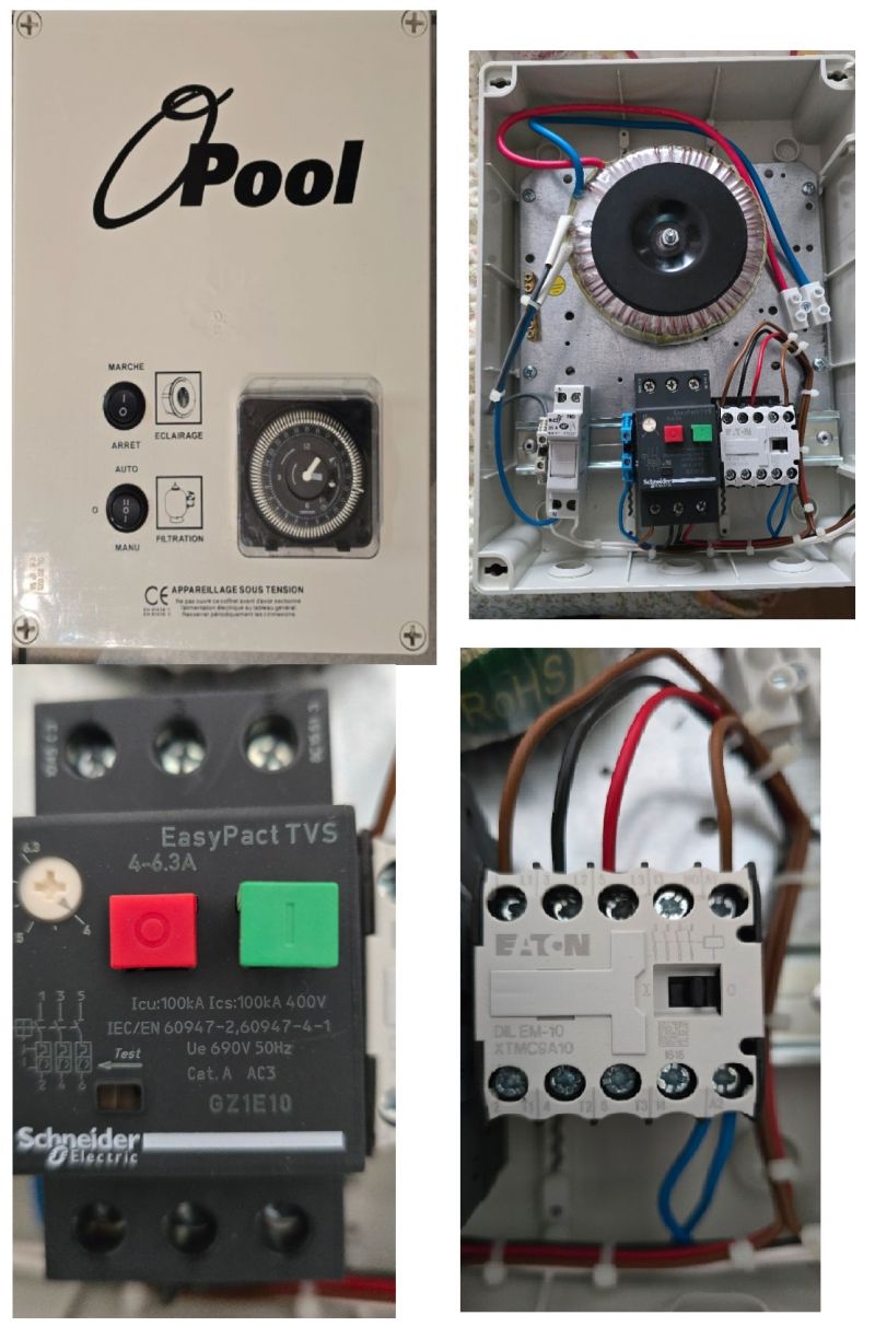

et bien sur d'un coffret de filtration pour alimenter pompe piscine + éclairage piscine qui voici ci dessous
Ma question ( ou mes questions lol ).
Que dois je installer dans mon tableau maison a droite du 16A pour alimenter mon local ?
Dois je installer un interférentiel dans le local suivi des disjoncteurs en fonction des circuits prise, éclairage ...
Quel disjoncteur pour alimenter le fameux coffret de filtration ?

Non, ce n'est pas bon.
Il faut repartir des borniers du tableau (il reste une place libre).
Mettre un disjoncteur de calibre approprié à la section du câble de liaison.
Mettre l'interrupteur différentiel 30mA dans le tableau à l'arrivée.
Pour la liaison, tout dépend de la puissance maxi dont vous voudrez disposer, mais compte tenu de la potentielle PAC, je partirais sur un 3G10² protégé au départ par un disjoncteur 40A

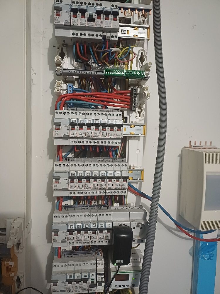

Bonjour carminas. Et doublement merci mais par contre je ne vois pas ou il y a une place de libre. Le bornier ( de phase ) par exemple est bien le boitier noir ou sont raccordés les 6 " gros fils " vers le milieu a droite ?
Car sur celui ci il n y a plus de place
Dept : Tarn
Ancienneté : + de 9 mois
Les borniers sont en haut du grand tableau
Il y a un noir et un bleu
6 emplacements et il me semble 5 fils qui arrivent.
Mais peut être qu'on ne voit pas bien sur la photo
Si plus de place, remplacez une partie de vos fils par un peigne vertical alimenté en 16².
Cela libera de la place sur les borniers.

Donc oui je vous confirme que les borniers à 6 emplacements sont bien tous raccordés. Existe t-il sinon des borniers à 7 emplacements ?

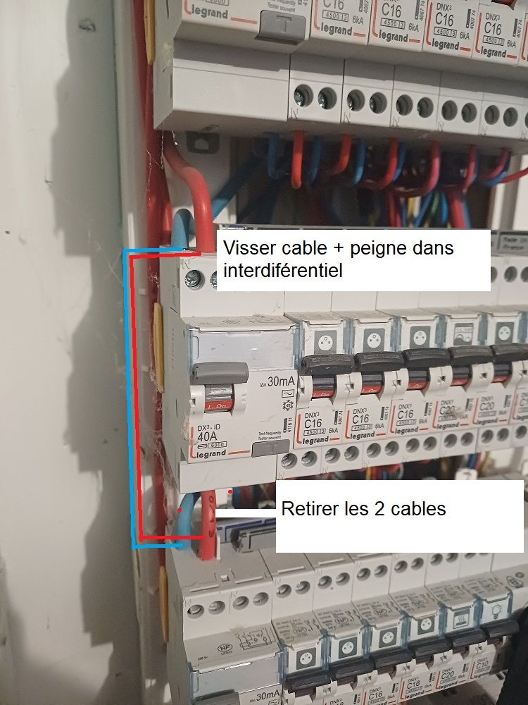

Sinon je fait cela d'après votre remarque. Pour libérer une place de phase et neutre sur un bornier je raccorde avec un peigne vertical.
Pour le différentiel du bas je retire les cables. Et pour l'alimenter je viens serrer le peigne avec le cable du différentiel en haut ?
Je crois qu'il existe sinon des peignes pour éviter de serrer cable avec peigne comme mon image, un peigne qui rentre dans les différentiels, avec sur le côté un emplacement pour serrer un cable, vous devez certainement parler de ce montage plutôt que mon bricolage lol
Dept : Tarn
Oui
Réf 405000 405001 405002 chez Legrand
Assurez vous que l'alim est bien en 16²

Et pour le coffret de filtration vous le savez ?

Par contre en tête du coffret je dois placer un différentiel 40 ou 63A ? - 30mA type A, je me trompe pas ?
pour les disjoncteurs prise - eclairage - coffret - volet roulant,  y a t-il des types spéciaux à respecter ou les standards que l'on trouve dans toutes enseigne de bricolage ?

Voir mon schéma au dessus

Ah d accord je n avais pas compris. Admettons si mon cable est du 16mm² je reste en 40 A car votre schema indique 40 A pour du 10mm² et 63 pour du 16mm²
Dept : Tarn
C'est écrit 40A maxi pour du 10² et 63A maxi pour du 16²
Donc vous pouvez très bien mettre 40A pour du 16²
C'est suffisant pour votre usage (9kW) et cela vous coutera moins cher que de tout dimensionner en 63A
