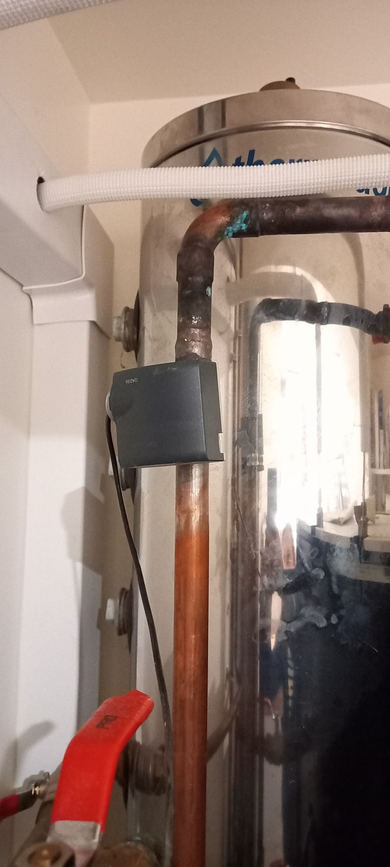

Sur ma PAC la sonde de départ circuit mélangé se trouve à l'extérieur sur le tuyau de départ.
Désolé mais le ménage n'est pas fait.
Dept : Indre Et Loire

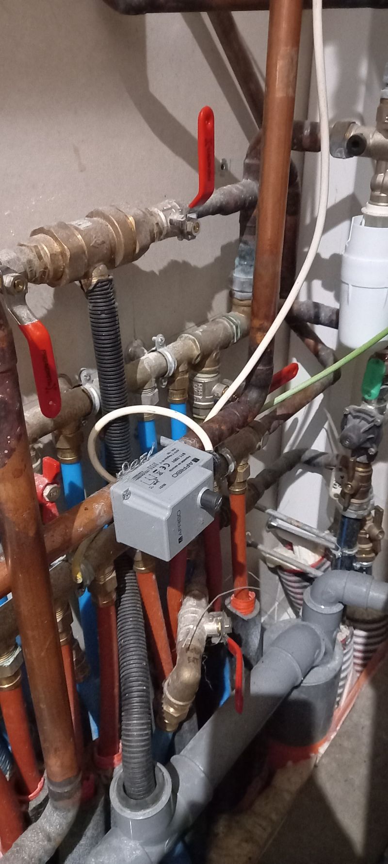

Merci pour la photo (j'avoue qu'en passant des heures à 4 pattes la dedans j'y ai fait le ménage c'était dans le même état avant Laugh)
J'ai bien une sonde comme ça... sur le retour du circuit étage, donc non mélangé OhmyOhmyOhmy

je sens déjà la chauffe, sur les tuyaux dans mon local technique, les radiateurs sont chauds. Donc je pense bien que sur ma PAC, étage = radiateurs étage, circuit non mélangé.
En revanche dans mon local technique, les tuyaux de départ et retour du PC sont vraiment très froids.
Et en regardant de plus près je m'aperçois que j'ai des thermomètres en amont de la clarinette, qui indiquent 14°C en aller et 16°C au retour. Comme s'il balançait de l'EF dans mon plancher chauffant ???
Ancienneté : + de 7 mois
J'ai vérifié la doc du kit 2 zones, et effectivement ils avaient laissé la sonde mélangée sur le circuit non mélangé... Je l'ai changée à l'instant de réseau.
J'ai remis les lois d'eau programmée comme elles devraient être.
Différence directe, sur le plancher chauffant il m'indique dans le tableau de bord :
vanne : ouverte !
je pense donc qu'avec la baisse de température que j'ai demandée dans le circuit du plancher chauffant, il mesurait la température sur le circuit radiateur plus chaud, et donc fermait totalement la vanne de chauffe du plancher. D'où le froid glacial...
Je teste comme ça pour cette nuit, je verrai si on passe la nuit dans une fournaise ou un igloo ...
Un grand merci pour vos conseils, je n'aurais jamais pensé à cette sonde !!!!
