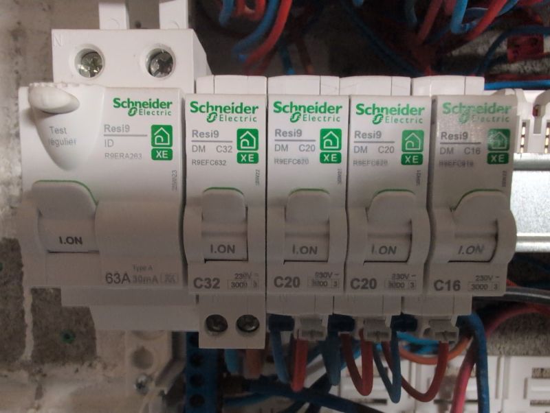

J'ajoute une photo de la rangée 3 qui a le 32A de la plaque.

Ah oui, c'est écrit partout, il semble que la norme l’impose...
Prends la "règle de l'amont", et ajoute ton disjoncteur sur la rangée 3.

Si pas de nécessité de faire valider par le Consuel, tu mets ton disjoncteur à ton choix en rangée 1, 2 ou 3.
Si le Consuel doit passer, il est peut-être plus prudent (au sens administratif, pas sécuritaire ni électrique) de le mettre sur le 3, où tu n'enfreins aucune règle.

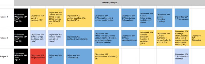

Pour aider à la compréhension de mon installation, j'ai à nouveau repéré l'ensemble des circuits (j'ai perdu le papier que m'avait laissé l'électricien :()
Voici le schéma avec les usages actuels :
Du coup, si je reprends par rapport aux usages il me semblerait plus logique, en rangée 1, de passer la prise toute seule du dernier disj 20A sur le disj 20A de la rangée 2 (soit celui du sous-sol pour la cohérence, soit celui de l'extension pour mieux répartir) et d'utiliser ce 20A libéré pour mes radiateurs ?

DD20A Machine à Laver doit aller sur la rangée 3, derrière ID63A de type A
Une prise " toute seule", donc à priori dédiée. Dans un garage ? machine à laver ? Cumulus ? Ballon thermo ? il faut vous demander pour quoi elle est prévue. Si c'est une prise dédiée, elle reste alors toute seule par définition. Sauf si vous avez des raisons de changer sa destination en prise de confort
Au final c'est la barrette N°3 qui est la plus chargée en demande, car il est possible que vous utilisiez le four + la plaque, tout en faisant tourner un lave-vaisselle. La MAL sera à y mettre, du coup y ajouter l'unique circuit de chauffage de la maison n'est peut-être pas l'idéal.
Le circuit N°1, s'il semble physiquement chargé, ne rassemble que des ensembles de circuits qui ne consomment presque pas ( en plus c'est sur-dimensionné: des 10A suffisaient pour la lumière, des 16A suffisaient pour les prises chambre ou bureau).
==> je mettrais en ligne 1(haut), à part le micro-onde qui doit consommer 800W, je ne vois rien qui consomme

Ok, je vais déplacer la MAL sur la rangée 3
La prise toute seule est une prise de confort donc je vais la regrouper avec les prises de l'extension, car elles ne sont que 3 peu utilisées.
Du coup effectivement la rangée 1 est tout à fait indiquée
Merci de votre aide et surtout des explications qui m'ont permis de comprendre le bon choix
