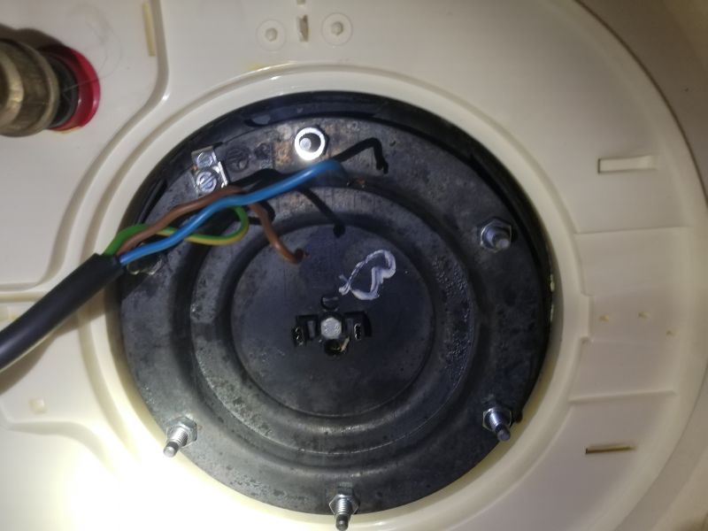

Merci pour vos retours, je confirme que j'ai essayé 2 thermostats neufs, photos ci-dessous :

Quand tu branche le thermostat ça fait sauter le disjoncteur ?
Tu peux simplement dévisser les boulons et retirer la résistance et voir l'état du fourreau du thermostat et en même temps l'état de la résistance à la base, sa te permet de le détartrer en même temps, le joint de la résistance supporte un démontage .

Merci pour la réponse. Non, pas de disjoncte juste rien, pas de production d'eau chaude...
Je vais tenter le démontage peut être que le calcaire fait isolant...?

Oui c'est ce que je pense de plus probable, mais en général ça fait disjoncter,
Peut-être qu’a cause du calcaire ça chauffe instantanément le thermostat

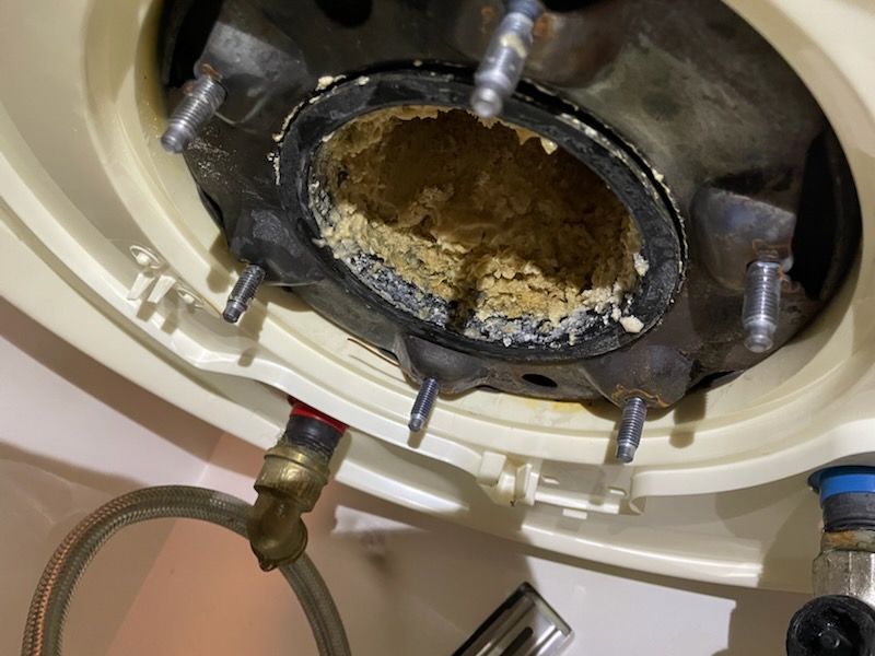

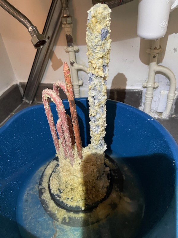

Bonsoir, voici les photos de la résistance... Démontée, nettoyée, rien de nouveau. Je vais me résoudre à la changer.

En général les fabricants préconisent un détartrage tout les 2 ans, tu veux dire que tu as tout détartrer, remonter la résistance et que le problème persiste ? Si c’est ça c’est étonnant car la sonde met en tension la résistance et la coupe quand la température est atteinte,
Si la résistance fonctionne en direct et que ça ne fonctionne pas avec la sonde neuve je pense qu’il y’a un problème au sein de la résistance et qu’il faut la changer effectivement.

Tu n'a plus qu'à changer la résistance et tu sera tranquille.
Le détartrage tout les 2 ans n’est jamais respecté et ça provoque ce genre de soucis malheureusement.
Mais peut-être que le disfonctionnement de la résistance n’a rien à voir avec l’entartrage ? Qui sait ?

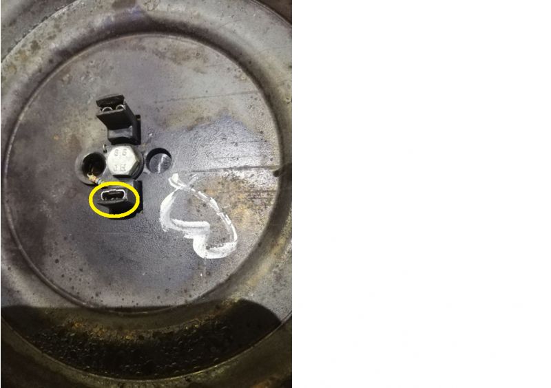

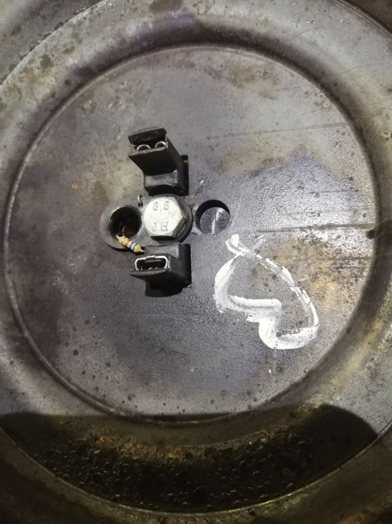

Du nouveau, production d'eau chaude quand branchée en direct sans thermostat! Je ne suis pas avancé mais au moins c'est nettoyé... j'en déduis donc que la liaison entre thermostat et résistance n'est pas bonne. Peut être la petite résistance qui vient se loger dans l'emplacement du thermostat

Je crois que Cette petite résistance sert à réguler le courant présent dans la cuve pour la bonne fonction de l'anode,
Je ne pense pas qu'elle soit en cause mais je ne suis pas électricien,
Tu as testé la sonde ?

Peut être un problème de raccordement du thermostat sur la résistance.
La pince de la cosse FASTON visible à l'image semble totalement relâchée.
Une petite remise en forme à la pince plate peut résoudre le problème, à voir
Voir aussi si la sécurité du thermostat n'est pas déclenchée

La petite résistance, n'intervient pas dans le fonctionnement. La queue de le résistance tombe dans le trou qui reçoit la sonde de température. Elle met la partie métallique de la sonde à la masse du chauffe-eau.
