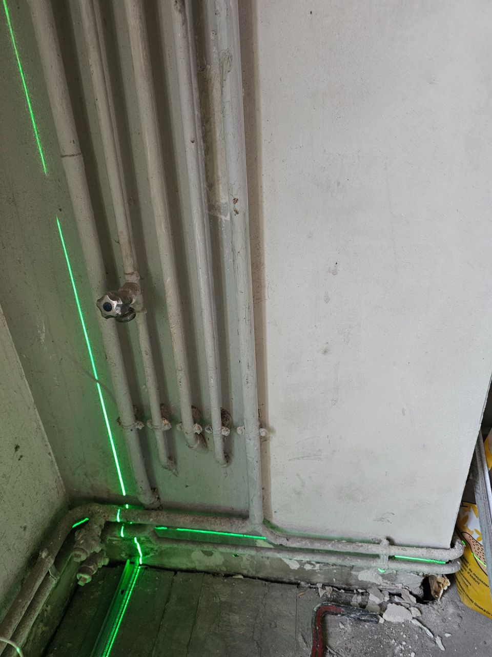

J ai un radiateur qui ne chauffe pas.
Les robinets et raccords ont été remplacés.
En fait,  si on remonte la tuyauterie on voit qu il s agit  d'un piquage sur l alimentation principale
Est ce la source du problème ?
Comment le résoudre ?

Si c'est les tuyaux qu'ont voit sur la droite, je vois pas où est le problème, il n'y a pas de point haut sauf s'il redescendes derrière sinon s'il ne font que monter, c'est le radiateur qui est mal purgé ou qui est défectueux, quand tu purge le radiateur l'eau sort bien ?

Oui le radiateur est purgée, le tuyau d'eau chaude est b ien chaud à coté du radiateur mais le radiateur ne chauffe pas

Je suppose que le robinet est ouvert mais le té de réglage du retour en bas ? Regarde s'il est bien ouvert

Bonjour tout est ouvert

Le radiateur a-t-il été nettoyé ? Il se pourrait que la boue vienne empêcher toute circulation de l'eau, y compris sur des coudes de tuyauterie. J'ai eu le cas chez moi.

Dans ce cas tu ferme et tu démonte le retour et tu ouvre le départ et le retour , pour vérifier si l’eau circule bien, en mettant un sceau au niveau du retour, tu comprends ?
