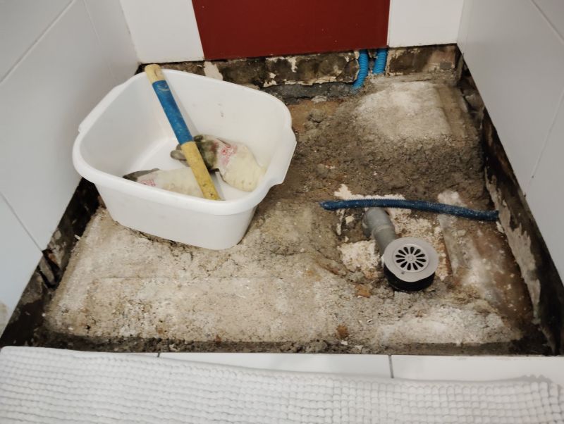

Notre bac à douche était fissuré, mon mari l'a donc enlevé. Surprise en dessous: pas de dalle et plots faits à l'arrache.
Quels conseils pour la pose de notre futur bcc à douche?

Bonjour, dans ma douche : composite antidérapant, sur plots réglables. Voir le site Cédeo par exemple

Quelle hauteur sous le bac? Celon épaisseur, couler béton (si chappe parfaite de niveau, mastic) sinon colle à carrelage flex en plot et ajuster le bac avec un niveau en tapotant dessus
C'est du bricolage

Les plots c'est du bricolage. Je parle d'un boulot qui dure dans le temps

Voici le sole une fois la depose du bac à douche.
