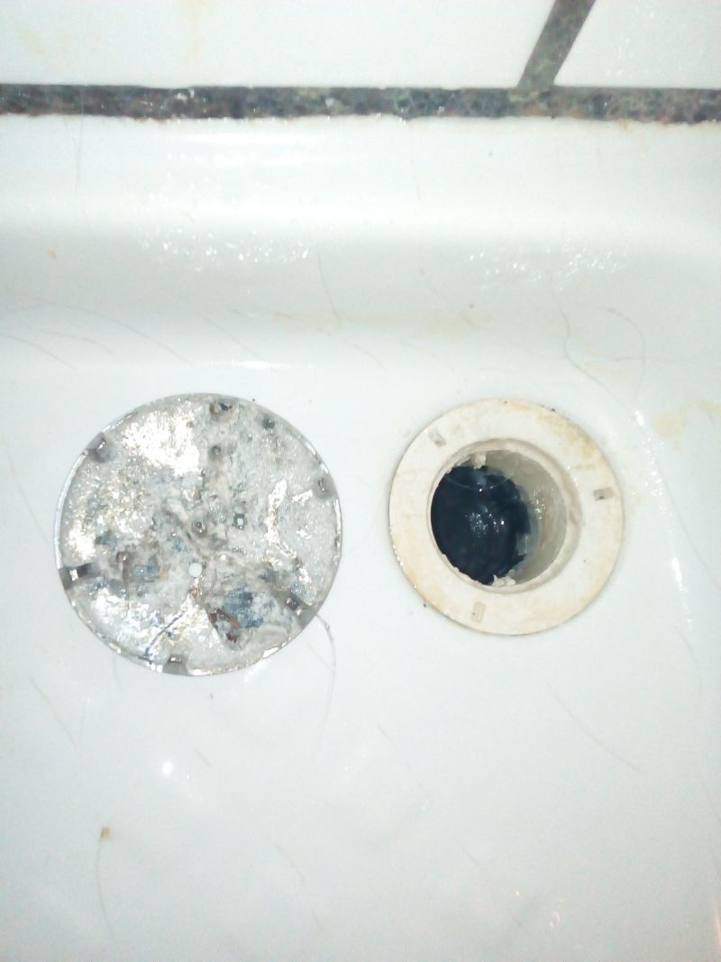

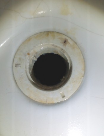

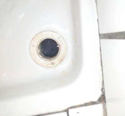

J'ai le receveur de douche bouché.
Voilà j'ai fait 2 photos.
Je ne sais pas si c'est visible, mais à l’intérieur du trou je vois de l'eau, est ce normal?
Le bac a douche était bouché, quand j'ai pris ma douche c'était bouché, j'avais de l'eau qui allait sortir du bac à douche.
J'ai pris mon entonnoir, et l'eau est partie.
Ce qui m'a surpris, c'est que d'habitude quand je débouche le bac à douche avec l'entonnoir, l'eau part, et ensuite avec une pince je retire les cheveux et toute une boule visqueuse accrochée autour.
Là, surprise, je n'ai pas trouvé de cheveux.
Le trou du bac à douche fait 6 cm de diamètre, dans le trou je ne vois rien juste de l'eau qui stagne.
J'ai l'impression qu'il manque une pièce????
Vous pouvez me le dire????????????
vous comprenez j'ai pas envie que les cheveux descendent dans les canalisations et bouchent dans une partie plus basse et qu'ensuite ce soit la galère pour tout déboucher!!!!

il doit manquer un siphon dans ce bac à douche, et qui justement doit retenir toutes les impuretés, ce n'est pas avec un entonnoir que cela va résoudre le problème, la canalisation doit commencer à être déjà bien obstrué.

C'est une pièce amovible qui rentre dans le siphon, et comme c'est démontable pour le nettoyer et cela filtre toutes les impuretés au lieu que cela parte dans la canalisation et que cela la bouche.
Ce que vous faites avec votre entonnoir, c'est juste un petit passage pour que l'eau s'écoule au milieu d'un bouchon qui doit être dans la canalisation
C'est conçu comme ceci, regardez toutes les images

En fait ce qu'on voit sur la photo c'est une bonde, à l'origine il y'a un godet en plastique et dans ce godet viens se placer l'entonnoir,donc ce qu'il manque c'est le godet, il faut mettre une photo de ton entonnoir pour voir,
Tu n'auras pas cette pièce au détail, il faut acheter la bonde complète, elle ne vaut pas très cher
C’est le 1er Lien diamètre 60 ton modèle

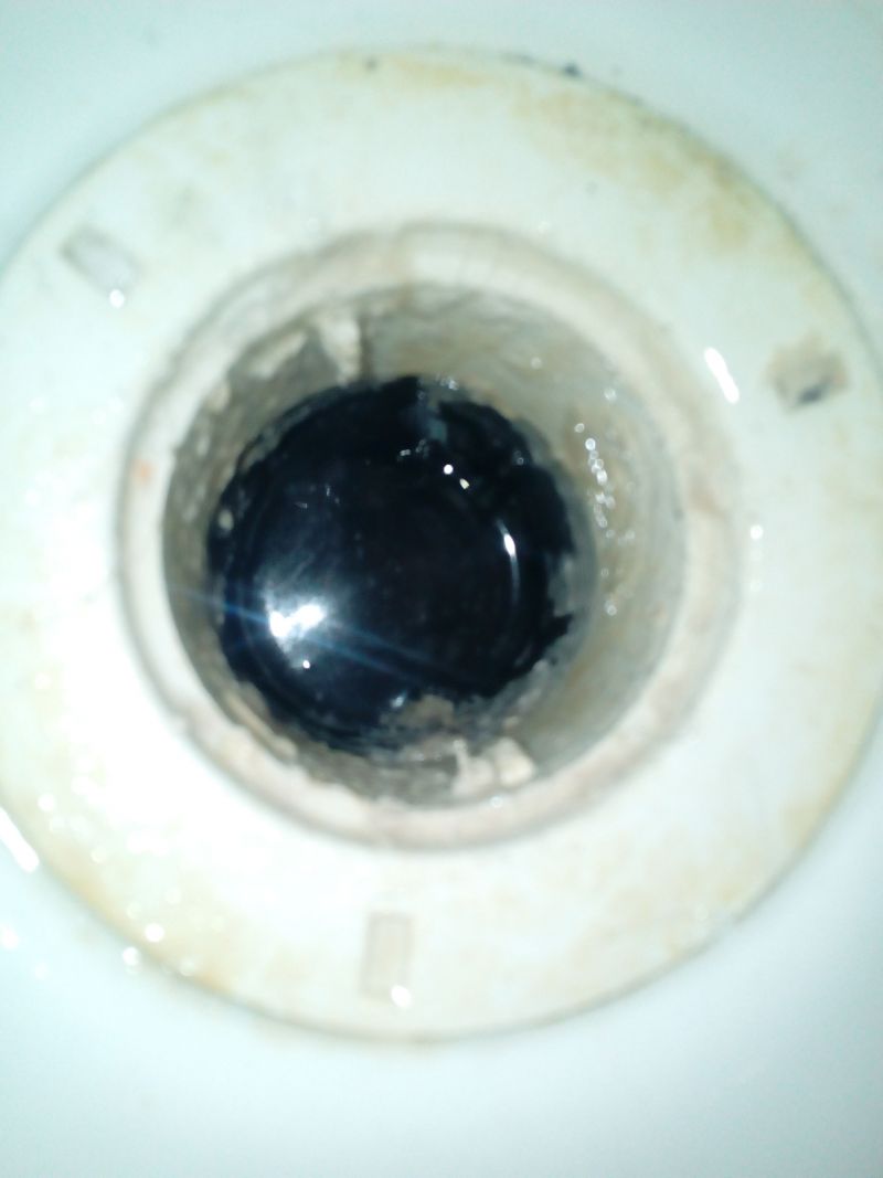

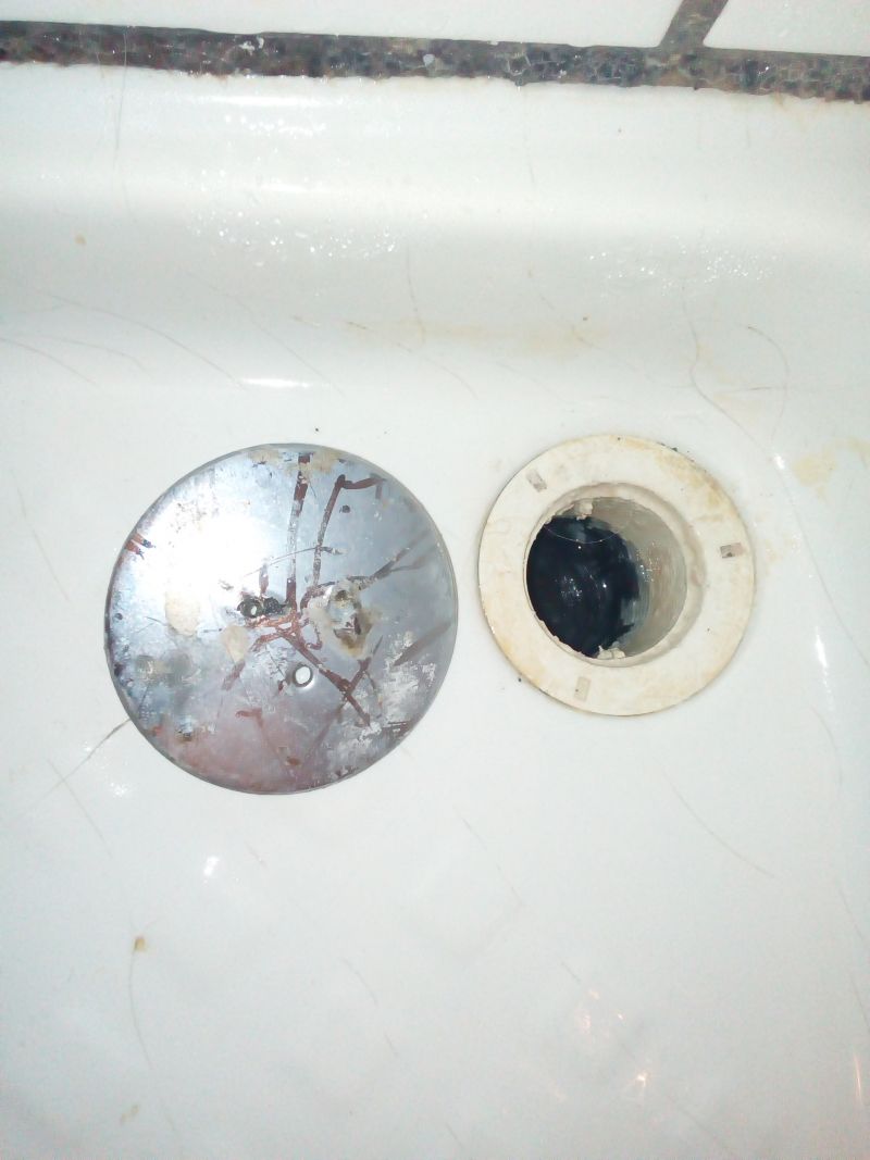

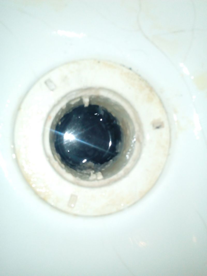

voila, j'ai remis des photos plus zoomées avec flash pour mieux voir.
donc c'est bien la bonde à 6 cm de diamètre à prendre?

Sur tes photos je vois ni godet ni entonnoir, je vois juste le capot de bonde chromé,
Souvent les gens vire les godets et entonnoir à cause du mauvais écoulement, le problème c'est que c'est justement ce godet et entonnoir qui empêche les odeurs de remonter, c'est l'eau qui reste dans le godet qui fait barrage avec l'autre pièce qui plonge dedans, je sais pas si je me fais comprendre ?
il est possible que tu ai jeté le bébé avec l'eau du bain Laugh
Tu peux aussi mettre le filtre que tu as vu à la place du capot pour un nettoyage plus facile mais le problème c'est l'écoulement quand tu prends la douche,
En général c'est le godet qui retient les saletés surtout les cheveux c'est classique pour les douches, c'est pour ça que tu as du remarquer que les nouveaux bac à douche ont des bondes plus grandes
