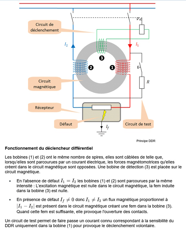

Ta protection différentielle 30mA monophasé mesure et contrôle un écart de courant entre l'entrant et le sortant.

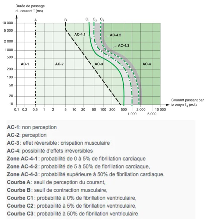

Quand à savoir si le différentiel va déclencher cela DEPEND de la résistance de votre corps
Arbitrairement on (la norme) estime que votre corps fait 1000 ohms ce qui veut dire qu'il sera parcouru par 250mA donc le différentiel devrait fonctionner . Si vous avez les mains caleuses d'un forgeron , il se peut que le différentiel ne soit pas assez sollicité car vos mais trop résistantes , donc pas de déclenchement
La réponse finale est : ça DEPEND.....de votre corps ......si vous mettez vos doigts où il ne faut pas

Le différentiel mesure que le courant qui arrive par la phase est égal à celui qui repart par le neutre (à moins de 30mA près).
S'il n'y a pas égalité il saute.
Et il ne se préoccupe pas de savoir par où le courant de défaut est parti (terre ou autre)

Si l'ID est censé réagir à un seuil de fibrillation, devant permettre de ne pas rester coller, les coup de jus ne sont pas bon pour le coeur. et c'est la répétition sur une vie qui agira sur cet organe. Si l'électrisation ne tue pas par "cuisson" du corps, sa répétition conduit aux accidents cardiaques.

Non, un interrupteur différentiel 30mA n'utilise pas le corps humain comme conducteur !!!!!!!!
Le principe de la protection différentielle est de comparer le courant entrant au courant sortant.
Si le déséquilibre de courant est supérieur ou égal à 30mA, alors le disjoncteur ou l'interrupteur différentiel s'ouvre immédiatement afin de mettre l'installation en sécurité.

Un ID vous protège "relativement" en :
-détectant une fuite de courant supérieure à ce qui est considéré comme très dangereux
-réagissant dans un temps "supportable" ce qui limite les effets dévastateurs du courant
Juste pour vous donner une idée , votre corps étant estimé (arbitrairement) à 1000 ohms il est susceptible d'être parcouru par 250mA si vous touchez une phase , plus le temps sera court moins les dégâts seront grands mais cela ne veut pas dire qu'il n'y aura jamais de dégâts  , donc c'est une protection relative

Il y a 2 critères à prendre en compte pour le risque d'exposition des personnes :
- le courant traversant accidentellement le corps humain
- le temps de passage de ce courant dans le corps humain.
Une protection différentielle 30mA déclenchera donc dès le seuil inoffensif de 30mA
Ce temps de déclenchement est de l'ordre de 30 à 40ms maxi.
Donc à l'aval d'une protection 30mA, il n'y a pas de risque d’électrocution.

l'ID ne mesure pas de potentiel.
L'ID mesure le courant dans le circuit qu'il protège
