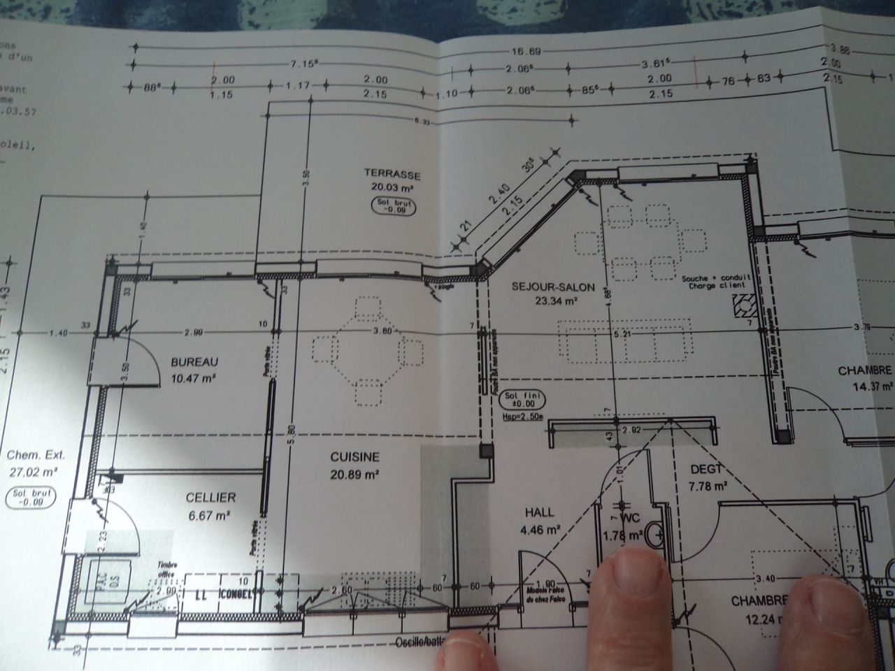

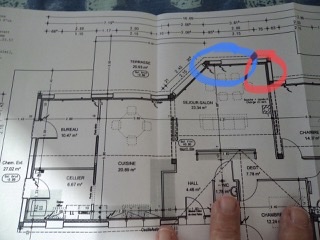

je reviens vers vous pour une question
ou poser l'unité intérieure
l'artisan m'a dit dans le salon pour que l'air chaud aille vers la cuisine (la petite cloison n'existe pas je l'ai enlevée toute seule je la trouvais inutile)
je suis souvent dans le bureau ou dans la cuisine pour les activités diverses (j'ai une table ilot, très pratique) située a l'emplacement de la cloison entre salon et cuisine
j'ai lu que l'unité intérieure devait être posée a 1.80 du sol pour laisser l'air circuler plus facilement
par contre sur le mur du salon difficile de choisir l'emplacement
la maison est équipée pour recevoir un poêle ou cheminée donc je pense qu'il faut éviter de mettre l'unitérieure là où elle pourrait gêner (plus tard éventuellement)
l'artisan proposait a gauche de ce mur
j'ai lu qu'il ne fallait pas poser trop près des fenêtres
qu'ne pensez vous je vous mets la photo du plan
merci pour votre conseil de pose

Une unité intérieur ne suffira pas pour couvrir tout,
Pour le froid, le plus demander c'est le séjour et les chambres,
Côté séjour c'est des portes fenêtres ?

je n'ai pas de séjour (j'ai assez de surface avec la cuisine, le salon ou je me pose quelquefois, et le bureau ou je suis souvent)
aujourd'hui 3 fevrier
La PAC s'est mise sur pas de demande vers 10 heures ce matin
avec le soleil sur les trois grandes baies cuisine salons j'ai en ce moment 18 h 30 24 degrés au thermostat d'ambiance dans le salon
le bureau orienté sud et ouest a deux grands vitrages une porte vitrée coté sud et une vitre panoramique coté ouest
la température va baisser progressivement, le soleil part se coucher j'ai donc fermé les volets roulants
la Pac pourrait refonctionner vers 2 heures du matin
je pense que l'artisan a compris que je voulais utiliser le split une heure chaque matin en me levant et avant que le linéaire vitré de 5 metres par une hauteur de 2.40 de la veranda ne fasse office de chauffage
certains jours en plein hiver la température monte a 30 degrés dans cette piece de 15m2 dont j'ouvre les portes donnant sur une chambre, une salle d'eau attenante et l'ancienne entrée (hall) de la maison afin de réguler la température au mieux que possible
je mettrai le split en fonction quand le soleil est " parti". entre 18h et 19.30 (pas ce soir par exemple) aujourd'hui ce ne sera pas nécessaire).
je pense qu'on peux éventuellement rajouter une unité d'interieure
si non, l'option suivante sera un radiateur dans le bureau
je n'aime pas avoir trop chaud dans la chambre (question d'habitude) la seconde sert de dressing
j'ai longtemps hésité avant de faire le choix d'un split et pas le choix du poêle a bois ou granulés compte tenu de mon age.
l'option poêle a bois ou granulés doit rester un possible puisque que la maison a été pensé avec cette option.
bien que cela ne rentre pas dans la réflexion il y a aussi 8 panneaux solaires sur le toit orienté plein sud.
merci pour votre avis
je mets où l 'unité intérieur ( dans le salon a gauche à 1 mètre de distance avec la baie vitrée ) pas au milieu car cela gênerait la pose d'un poêle a bois ou granulés, pas a droite je pense que l'air filera, en partie, vers le couloir

L’artisan propose au rond rouge ?
Au rond bleu c’est pas possible ?

bonjour titi plombier
non pour le point bleu pas assez de place pour l'unité intérieure 60 cm en touchant les bords des deux baies
je sais que l'endroit posé est important et peut agir sur la performance de l'unité intérieure
dans le rond bleu le soleil taperait dessus dès 10 heures du matin et j'ai lu qu'il fallait éviter l'impact du soleil
dans le rond rouge ça parait mieux mais il a dit pas dans l'angle donc a 1 metre de distance
il a parlé de sortie vers l'exterieur pour " de l'humidité" et le retour du mur en extérieur paraissait "idéal"
par contre il a dit que l'unité extérieure devait être au dos du garage (côté nord) à coté de l'unité extérieure de la PAC atlantique.
je crois que l'idéal aurait été le milieu du mur mais si un jour un poêle est posé il faudra déplacer l'unité intérieure donc autant la poser correctement lors de la pose
