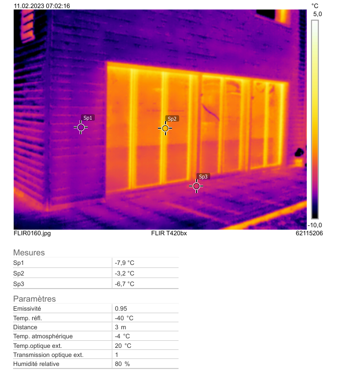

Salut à tous,

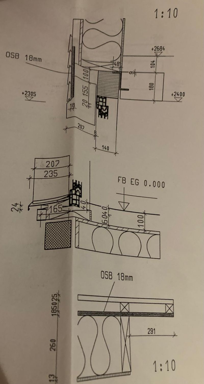

Je cherche des retours et avis éclairés sur l’évolution thermique de notre maison, avant de prendre des décisions importantes de rénovation.
On a aujourd’hui un budget pour la construction d'une annexe et j'aimerais qu'on fasse les bons choix techniques pour éviter d'empiler les solutions de contournement.
Contexte
  • Maison ossature bois (2004), bonne isolation à l’origine (cellulose)

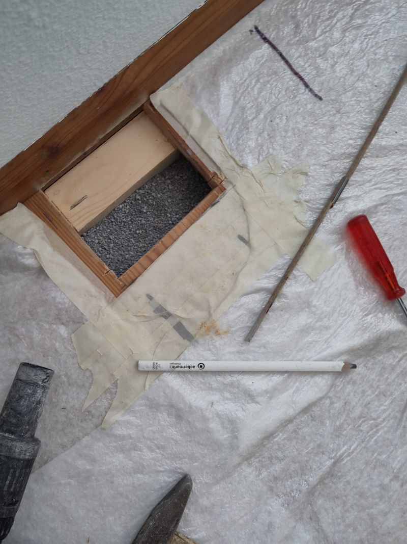

  • Plancher avec vide sanitaire, à l'étage (dalle en bois massif avec des billes - cf. photo)

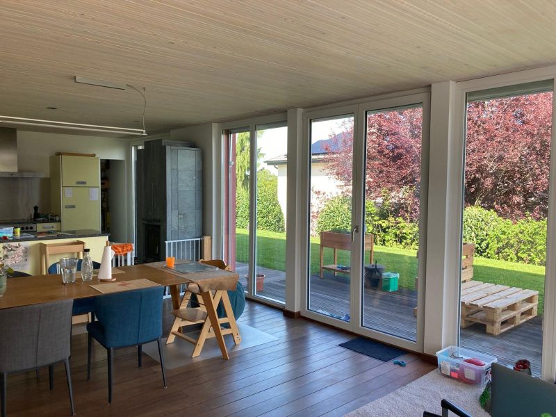

  • Chauffage principal: poêle de masse / eau chaude: chauffe-eau électrique

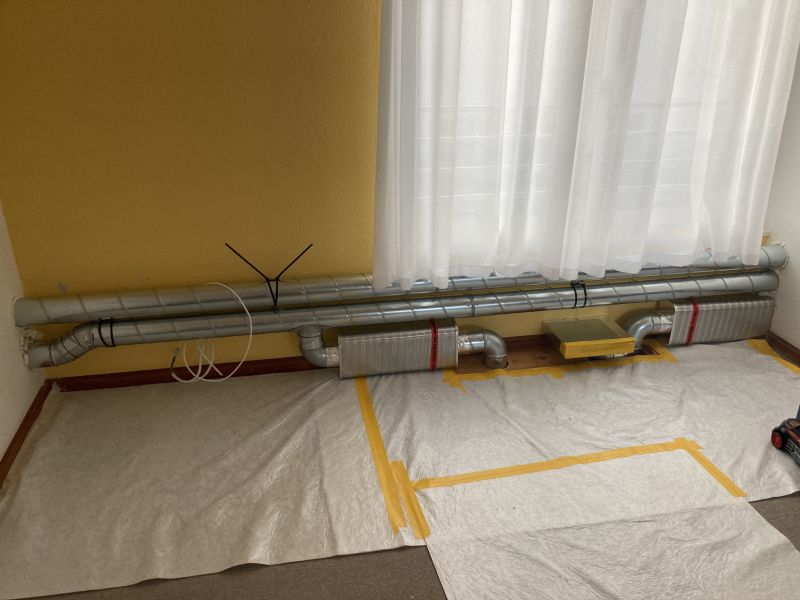

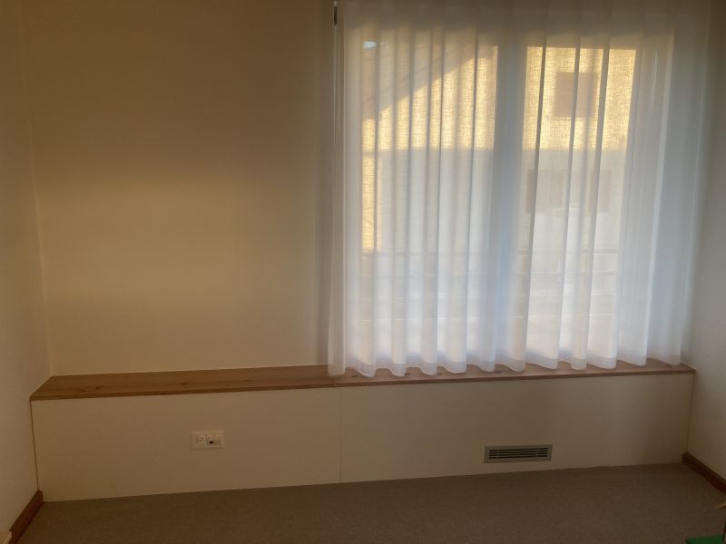

  • VMC double flux ajoutée récemment
  • Maison globalement performante, mais avec faible inertie thermique
Les problèmes
  • En hiver, froid très ponctuel, environ 10 jours par an, avec des températures intérieures autour de 15–16°C. En période de grand froid, difficulté à dépasser 19° en bas 17° à l'étage
  • Le système a pourtant bien fonctionné pendant ~15 ans, possible dégradation de l’isolation?
  • Compensation occasionnelle par des radiateurs électriques d’appoint, qu’on aimerait éviter ou avoir un système fixe.

  • Thermographie : résultats globalement bons
  • Test d’étanchéité à l’air : pertes localisées au niveau des fenêtres PVC (différence de dilatation avec l’ossature bois)
  • Poêle de masse sans prise d’air extérieure

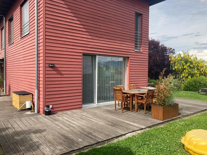

Sud
Poele et vitrage sud est

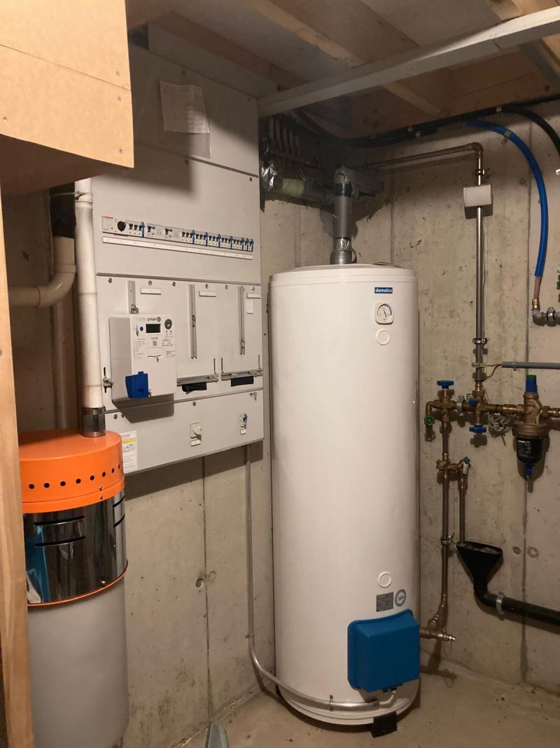

Chauffe eau
Dalle bois étage brista + billes?
Extérieur sud est

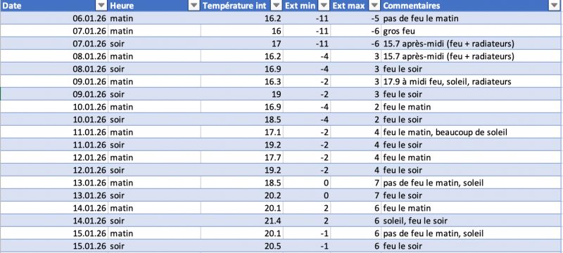

ui avec de l'appoint on gagne en confort mais lorsqu'il fait en dessous de 0 à l'extérieur,
même avec appoints on arrive pas à atteindre le seuil de température désiré.
Exemple on a fait un relevé rigoureux Les 07-08 janvier on a fait 2 fournées par jour de 20 KG. En plus on avait allumé les 2 radiateurs à huile qu'on a (1500 W, 1000 W).
En plus dans notre poêle on a un corde chauffe intégré qui fait 2500 W (on l'allume presque jamais car on fait du feu, c'est plutôt si on est pas présents mais on a encore jamais utilisé.

Le problème se manifeste lorsqu'il fait moins de 0° dehors et qu'il y a pas de soleil (brouillard ou nuit).
On perd facilement 2° la nuit même si on a fait une grosse flambée le soir. On voit qu'après fermeture du poêle la courbe de température ne monte pas.
Plus généralement même avec les radiateurs d'appoints on peut pas monter en dessus de 18° au salon donc 16° dans les chambres (2° d'écart environ avec en bas).
A noter qu'on allume les radiateurs électriques ponctuellement par grand froid (on laisse pas la nuit).
Relevé température
Conso électrique et apport solaire. On voit que le 07.01 il y a eu un tout petit peu de soleil.
Par contre on a consommé 32KW ce qui veut dire qu'on a mis les radiateurs, en moyenne on tourne autour de 15-20 KWH total sur une journée selon si on est présent (lessives).

Bonjour, il manque pas mal d'informations sur votre situation pour pouvoir vous répondre ! Vous avez fait une thermographie ! On peut donc exclure les problèmes d'isolation, bien que j'aurais quand même aimer savoir comment sont isoler les murs.
Vous parlez d'un poêle de masse ! Je ne maîtrise pas trop ce moyen de chauffage. Mais il faut savoir que pour un chauffage au bois, en 1er, on chauffe le poêle, ou la hotte de décompression ( s'il y en a une) et c'est lui (elle) qui chauffe votre habitation. Donc si le poêle n'est pas assez chaud, vous ne chaufferez pas votre maison, peu importe la quantité de bois que vous allez brûler. Ce serait donc bien de savoir comment vous fonctionner avec ce poêle ! Quel bois utilisez-vous ? Et t'il bien sec ? l'arrêtez vous régulièrement votre pôle ect

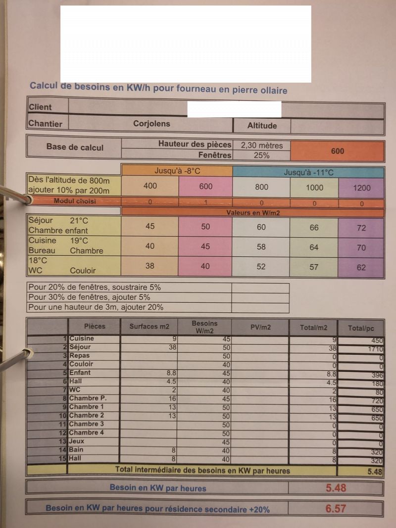

@Manu-d.en haut : J'ai fait un test avec 25 kg de bois et "mesurer" la chaleur, bon j'avais qu'un thermomètre à pâtisserie, et ça indiquait 60 degrés. Par contre si on le charge autant (70kg) n'y a t'il pas un risque pour le poêle?

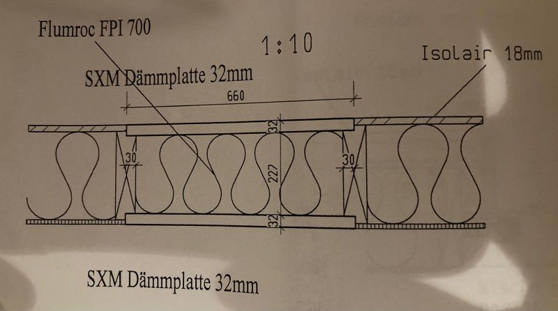

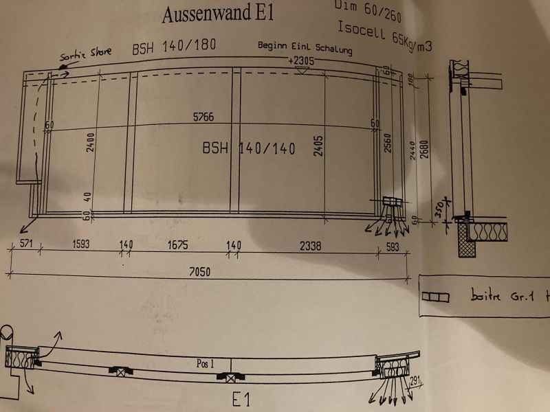

@PlaquisteHeureux : Ci-joint je te transmets divers plans de notre isolation (on comprend que c'est de la ouate de cellulose et que ça fait 30 centimètres) et une image de thermographie (on voit que la perte est plutôt sur les fenêtres).
Notre poêle est un poêle Nunnauunni en pierre ollaire (https://www.nunnauuni.fr). Nous brûlons du bois de hêtre, bien sec oui (2ans). En hiver, on fait en moyenne 2 fournées par jour, il y a un "temps de repos" entre chaque fournée, mais on ne "l'arrête" jamais, il est toujours plus ou moins tempéré...
Merci pour votre aide et vos conseils !

@Manu-d.en haut : Merci pour ton retour !

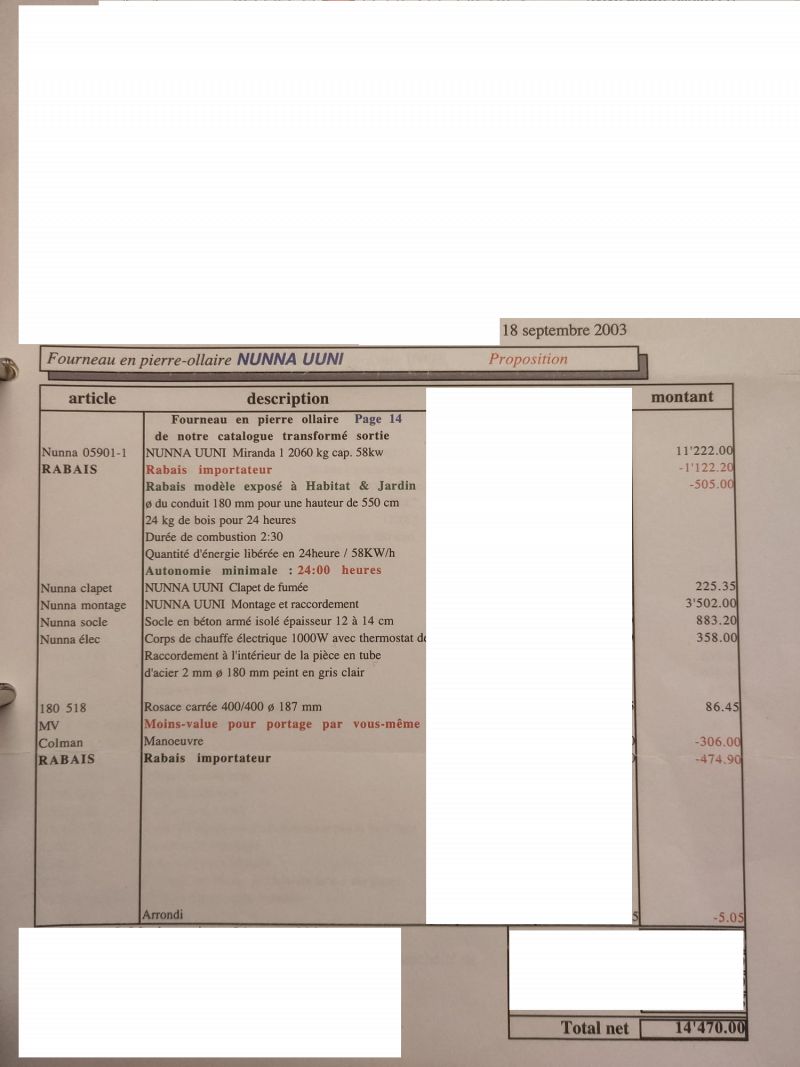

Il s'agit d'un fourneau en pierre-ollaire Nunnauuni "Miranda". 2060 kg cap. / 58kw
Ils nous avaient indiqué 24kg de bois pour 24h.
Je crois que le modèle que nous avons n'est plus commercialisé : https://www.nunnauuni.fr/

J'ai retrouvé ces documents. C'est indiqué 58kwh par 24 heure. Hors pas temps de froids je suis à 25 KG le matin + une fournée plus faible le soir.
Ne comprenant pas forcément toutes les données de l'étude, est-ce que je peux charger plus ou pas?
Ancienneté : + de 9 mois
FamilleFrugal a écrit:58kwh par 24 heure
Ça fait environ 15 kg de bois.
Merci.
15 kg de bois par 24h donc. C'est assez faible du coup je comprends qu'avec les 25 kg + une fournée le soir je suis bien au plafond des plafond
Dans le devis il est écrit "24 kg de bois / 24h".
Mais il faudrait des données techniques plus détaillées, par exemple quelle est exactement la capacité maximale garantie par le fabricant par flambée, et par 24 heures.

o Chauffage principal : poêle de masse / eau chaude : chauffe-eau électrique
o VMC double flux ajoutée récemment
o Maison globalement performante, mais avec faible inertie thermique

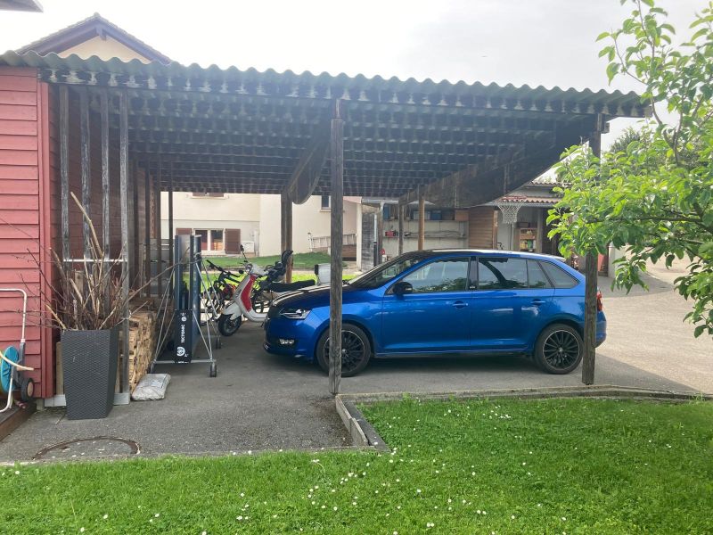

o Transformation du couvert à voiture actuel (cf.photo) en une annexe fermée qui servira d'atelier + de local technique.
Notre objectif est d'anticiper au maximum. Si malgré ces améliorations nous devions encore ressentir du froid cet hiver, quelles seraient selon vous les solutions possibles ?
Autrement dit, que pourrions-nous déjà prévoir ou intégrer dès maintenant dans nos travaux pour éviter de devoir intervenir à nouveau plus tard ?
Auriez-vous des conseils / idées pour aborder ces points :
- Si le froid persiste, quelles sont les options pour faire évoluer le chauffage ? (pose radiateur à eau, ...)
- Comment peut-on anticiper cela lors de la création de l'annexe et local technique ?

Notre réflexion pour l'instant c'est de prolonger le couvert existant pour en faire un atelier couvert. Et on aimerait en profiter pour mieux organiser la technique qui se trouve actuellement dans la cave (chauffe-eau, cuve eau de source, tableau électrique, onduleur solaire, rack informatique et le vin... tout est un peu mélangé !). On pense soit créer une 2e cave pour le vin et les légumes, soit déplacer la technique ailleurs.
Notre crainte c'est de continuer à avancer sans plan d'ensemble et que chaque corps de métier pose sa technique là où c'est le plus simple pour lui. Vous auriez des conseils pour aborder ça intelligemment ?
