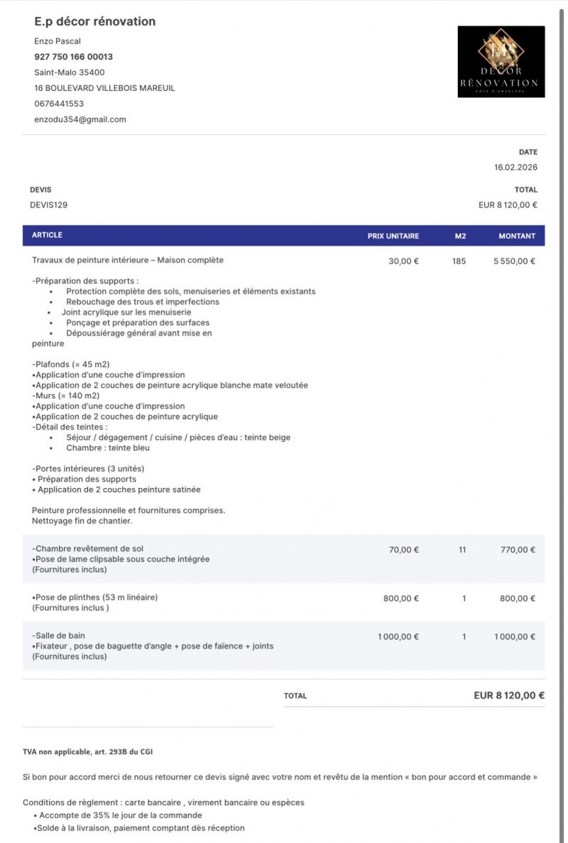

Bonjour a tous , un artisan vient de me faire un devis pour des travaux dans ma maison neuve: pose de plinthes peinture de la totalité de la maison plafonds compris, faience dans la salle de bain. Et installation de parquet dans la chambre .
Maison de 45 M2 et chambre de 11 M2 j' avais oublié de le préciser.
Le devis est de 8200 euros environ pour le tout.
Pensez vous que ce soit juste ou pas?
Merci d' avance pour les réponses.

Il faudrait le devis détaillé. Le prix total pour les travaux annoncés et réalisés par un pro ne me choque pas.

Salut, il n'est pas évident de se prononcer, car on ne connaît pas les produits qui vont être posés ! De plus pour la salle de bain, il n'y a pas les M2.
Mais en partent sur un sol à environ 30 € le m2 en tarif d'achat, je trouve que le tarif est d'environ 10 € top chers.
Pour la salle de bain, à 1 000 € comme dit cela dépend de M2, mais à ce tarif-là, vous deviez avoir environ 15 m2 de faïence fournie et posée.
Pour la pose de plinthe, tout dépend du produit, mais ce serait plus juste au tarif de 10 à 12€ du M2
Pour les peintures 30 € du M2 cela est aussi un peu cher, cher nous, c'est plus près de 22 € du M2, et même un peu moins sur des maisons neuves.
Par contre, c'est un micro entrepreneur, cela peut expliquer un peu que les fournitures sont facturées plus cher.
De plus avec une entreprise en TVA, vous auriez eu une TVA à 20%
En conclusion devis un peu cher, pas assez d'informations sur les produits qui vont être posé.
En neuf, ce devis n'est pas très compétitif par rapport à une entreprise sous TVA. Par contre en rénovation, ce devis serait pas du tout intéressant.
Et pour finir, je ne vois pas de sous-couche sous la faïence du coin de la douche. Cela est pourtant obligatoire.
