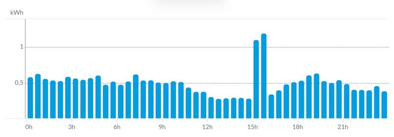

J'ai besoin de votre avis pour optimiser ma production d'ECS, sur ma PAC Alfea Extensa duo AI, car je pense que la résistance électrique se déclenche trop.
Ma plage confort (55°C) se lance de 15h00 à 20h00. Le reste du temps en éco à 45°C.
Etant en contrat de base, j'avais réglé 15h00 pour profiter des heures les plus chaudes de la journée afin d'avoir le meilleur rendement de la PAC. Mais j'ai l'impression que la chauffe se fait via la résistance électrique et non la PAC...

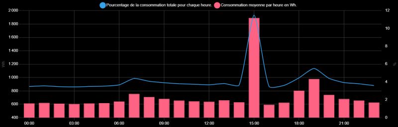

Voici un exemple de ma consommation journalière ce dimanche. On voit bien un pic énorme à 15h00. J'ai le même pic tous les jours été comme hiver.
Voilà ce que ça donne cumulé sur 1 an. Ce pic représente presque 12% de ma consommation annuelle, ce n'est pas rien quand même.
Le site Atlantic confirme qu'au dessus de 47/48°C, c'est la résistance qui prend systématiquement le relais.

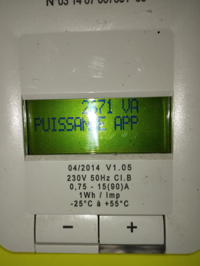

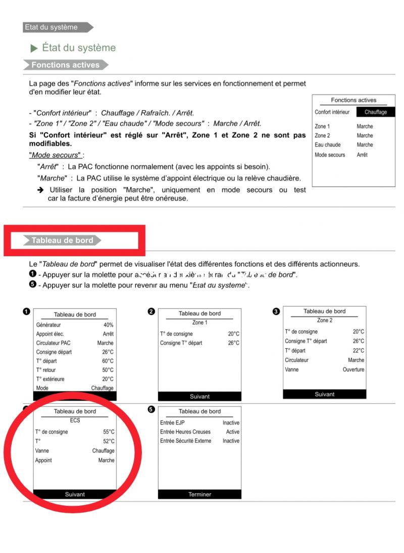

Pendant le fonctionnement de la résistance électrique vous devriez avoir une info au tableau de bord de l'afficheur.
Vous pouvez aussi voir l'indication de la puissance app sur l'afficheur du compteur linky,
La résistance n'est que de 1500 W.

Quand je regarde l'écran de la PAC lors de la chauffe ECS, j'ai toujours le logo thermo qui s'affiche, jamais le logo de la résistance. Alors que mes consos indiquerait le contraire.
J'avais vu que certains utilisateurs consultent un menu qui résume l'utilisation de la PAC et de la résistance pour la chauffe ECS sur une période donnée. Mais je ne trouve pas ce menu.

Je ne suis pas sûr que la résistance électrique ECS s'enclenche car vu les graphes vous êtes à une consommation d'environ 1.3 kWh pour élever la température de l'ECS de xx° à 55° .
Vérifier si l'appoint est en "marche"
