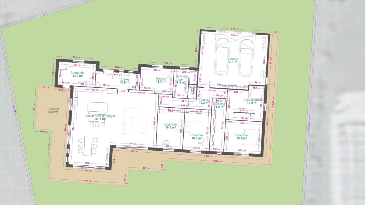

J’ai retravaillé les plans de mon constructeur.
Avez vous des idées pour optimiser ce plan ?
Voici une version adaptée d'un des plans proposés par notre constructeur. Merci pour votre bienveillance car je ne suis qu'un amateur ?
Dept : Moselle
Votre projet requiert le recours à un architecte obligatoire, votre projet fait plus de 150m² de SDP
Votre constructeur est dans l'illégalité et vous aussi,
les sanctions peuvent encourir jusqu'à 3 ans d'emprisonnement et 45 000€ d'amendes... (plus pour le constructeur que pour vous, on est d'accord mais maintenant vous ne pouvez plus ignorer la loi)
Un constructeur, c'est quasi jamais un concepteur, son but ? Que vous acceptiez le plus rapidement possible un plan pour qu'il puisse construire au plus vite et faire ses marges sur votre dos
C'est quand même dommage lorsqu'on construit une "grande" maison de la faire avec de "mauvais moyens", faites 10m² de moins et concevez la maison à la hauteur de vos ambitions !
PS : Mettez aussi les points cardinaux sur votre plan car il est très difficile de juger une organisation intérieure sans orientation
PS 2 : il y a de grosses erreurs de conceptions

Je m'étendrais pas sur les missions possibles d'un Architecte mais 230 m² ce n'est pas rien.
Tout est grand et la suite parentale digne d'une villa californienne mais il ne faut pas regarder trop en détail et ce dressing qui fait 6,57 m de long.
Honnêtement, je pense qu'il faut repenser l'ensemble de ce plan.

voici le plan d’origine.
L’Est est en haut.
Dept : Moselle
Heu...
C'est le jeu des 7 erreurs ?
A part le couloir qui passe de bien droit à zigzag, je ne vois pas trop les différences.
Il y a toujours les mêmes défauts, dont deux qui ne sont pas rien
1) depuis le garage, il faut traverser toute la zone nuit pour arriver à la pièce de vie

Ah oui c'est aussi aberrant comment plan mais c'est quasiment le même.

Il faut aussi comprendre que le terrain oriente quand même la disposition.
Le garage est mis à l'entrée de la parcelle (zone tampon NORD) et que la route goudronnée s'arrête à cet endroit.
De plus le seul voisin est côté Nord.
La plus belle vue est à l'ESt et au Sud.
La buanderie servira aussi de cellier. Une porte dans la buanderie permettra de pendre le linge facilement et de manière efficace (côté ensoleillé et pas au nord)
Une maison doit s'adapter au terrain, à son exposition, à sa pente (le terrain n'est pas plat), donc il arrive que l'ordre des pièces ne suive pas la "norme"

Très très bien vos explications mais le plan de la construction est important, il ne faut pas se rater.
