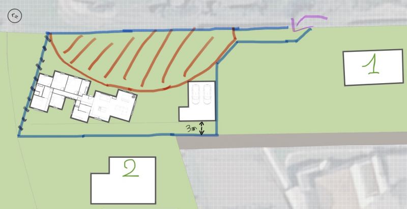

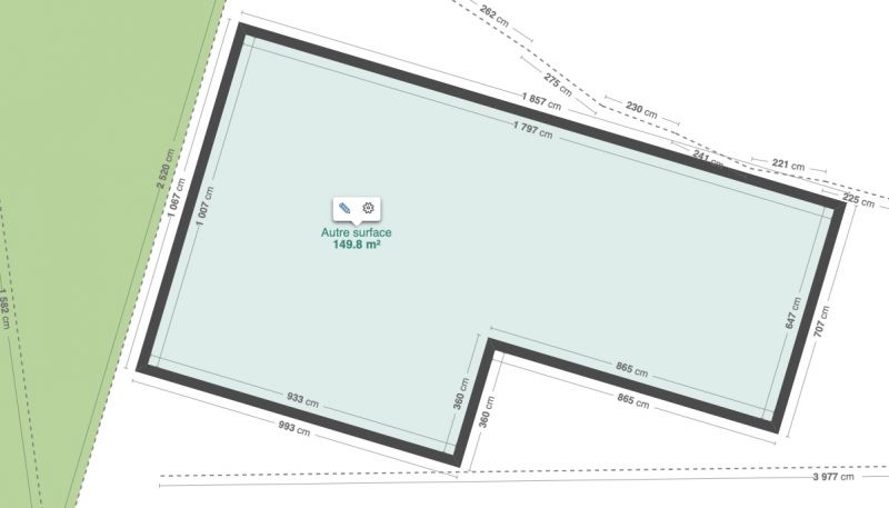

Jeune couple d'une trentaine d'années, nous souhaiterions recueillir vos avis sur notre projet de construction, qui sera réalisé avec un maître d'œuvre.
Nous sommes encore au stade de la réflexion et restons totalement ouverts aux suggestions, critiques constructives et remises en question du plan.
Tout d'abord, ci-dessous la vue de la parcelle avec l'implantation envisagée du projet : terrain de 1 110 m², maison de plain-pied d'environ 150 m² habitables et garage indépendant de 60 m².
  • Ce terrain présente une contrainte importante : toute la partie située dans l'arc de cercle hachuré en rouge est non constructible (zone de risques miniers R3).
  • L'accès à la parcelle se fait par le coin supérieur droit (flèche rose).
  • Dans cette configuration, deux maisons voisines sont présentes à proximité :
  • -> Maison n°1 : située à environ 30 mètres du futur garage ;-> Maison n°2 : la plus proche, située à environ 8 mètres de la future maison (tout en respectant les 3 mètres réglementaires par rapport à la limite séparative).
  • La parcelle présente une légère pente d'est en ouest (environ 2 à 3 mètres de dénivelé), ce qui fait que la future construction surplombera légèrement la maison n°2. Le vis-à-vis devrait donc rester limité.
  • Le côté nord de la parcelle (zone hachurée en bleu) sera le seul côté non clôturé puisqu'il donnera sur un étang ainsi que sur 5 500 m² de terrain agricole faisant partie du projet. Il n'y aura donc aucun vis-à-vis de ce côté.

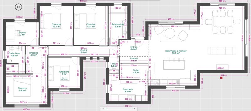

Vous trouverez ci-dessous le plan que nous avons imaginé :
L'aménagement intérieur a été réalisé à titre indicatif. Nous nous sommes principalement concentrés sur les murs extérieurs afin de vérifier la faisabilité du projet sur cette parcelle. Les menuiseries et les cloisons ne sont donc pas figées, en particulier dans la zone de la suite parentale que nous avons encore du mal à optimiser.
Nos remarques/interrogations :
  • Voyez-vous des optimisations possibles dans l'agencement général ?
  • Que pensez-vous des volumes et dimensions des différentes pièces ?
  • Le ballon d'eau chaude serait installé dans la buanderie. Compte tenu de la longueur du plan, cela reste relativement proche de la plupart des points d'eau, à l'exception peut-être de la salle d'eau parentale. Cette distance vous semble-t-elle raisonnable ou risque-t-elle d'avoir un impact sur le confort d'utilisation ?
  • Le couloir desservant l'espace nuit vous paraît-il trop long, trop étroit ou au contraire tout à fait acceptable ?
  • Que pensez-vous du décroché situé à l'ouest au niveau du couloir ? L'objectif est d'apporter de la lumière naturelle, de donner un peu de caractère à cette partie de la maison et d'atténuer l'effet « long couloir ». Nous nous demandons toutefois si, compte tenu de ses dimensions et des débords de toiture, il sera suffisamment visible pour apporter un réel intérêt architectural et s'il contribuera réellement à l'éclairage du couloir (avec 2 ou 3 châssis fixes de type H210 x L40).
  • Concernant le séjour/cuisine, nous souhaitons créer un espace très ouvert et lumineux, avec une terrasse orientée est/sud afin de renforcer l'effet dedans/dehors. Avez-vous un avis sur le nombre et les dimensions des baies vitrées à prévoir ? On nous a déconseillé les BSO côté séjour : qu'en pensez-vous ?
  • Nous envisageons une charpente de type fermette (toiture plate compliquée cause PLU), mais nous hésitons avec une solution mixte tradi/fermette permettant de gagner en hauteur sous plafond dans la pièce de vie. Étant sur un plain-pied, la fermette vous semble-t-elle suffisante ou l'apport d'une charpente traditionnelle vaut-il l'investissement supplémentaire ?
  • Le projet respectera la RE2020, avec une PAC air/eau et plancher chauffant. Nous souhaiterions également intégrer un poêle dans le séjour : selon vous, quel serait son emplacement idéal par rapport à la charpente et aux différentes ouvertures ?
  • Le garage ne sera pas attenant à la maison. Compte tenu de l'orientation du terrain et de notre souhait de regrouper les chambres dans un espace nuit idéalement situé au nord/nord-est, cette implantation nous semble la plus cohérente. Elle permet également de positionner le garage à proximité de l'entrée de la parcelle.
  • Nous souhaitons conserver un espace suffisamment important entre la baie vitrée sud de la pièce de vie et le garage afin de pouvoir aménager ultérieurement une piscine. L'objectif est de préserver une partie de la zone constructible pour ces futurs aménagements.
De manière générale, nous sommes preneurs de toutes vos remarques concernant les volumes, la circulation, l'implantation sur le terrain ou tout autre point d'amélioration que nous n'aurions pas identifié.
Merci d'avance pour vos retours et vos conseils !

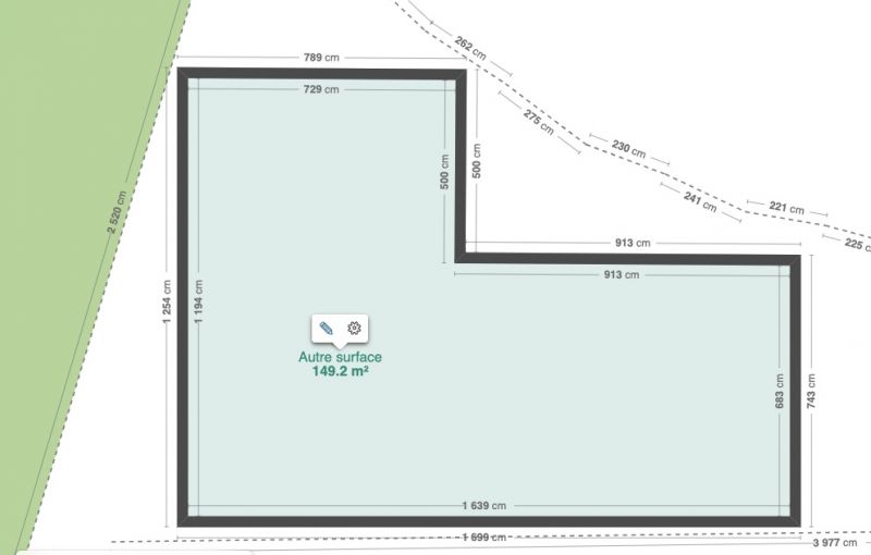

Est ce une volonté de votre part d avoir autant de décrocher, car tous ces décrocher augmenteront considérablement le coût de construction.
Dept : Var
Bonjour, c'est vrai que c'est un peu fouillis. Par contre on voit votre volonté de privilégier l'espace de vie.
Env. 10 message Rhone

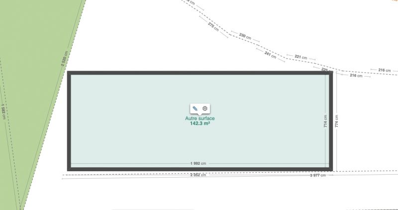

Effectivement, le nombre de décrochés peut surprendre au premier abord.
Ce n'est pas un choix esthétique uniquement mais surtout la conséquence de la configuration du terrain et de la zone constructible disponible qui est relativement contrainte.
Nous avons cherché plusieurs implantations plus simples (rectangle allongé, forme en L, etc.), mais le résultat donnait soit une maison très étalée avec un effet « couloir », soit des proportions qui ne nous semblaient pas équilibrées.
Ci-dessous quelques exemples afin de donner un aperçu des dimensions et de ce qu’il est possible d’intégrer :

Citation: Le côté nord de la parcelle (zone hachurée en bleu) sera le seul côté non clôturé puisqu'il donnera sur un étang ainsi que sur 5 500 m² de terrain agricole faisant partie du projet. Il n'y aura donc aucun vis-à-vis de ce côté.
Vous ne voulez pas profiter de cette vue ?
Est-ce que c'est une limite parcellaire au Nord ou juste une limite de zone non constructible ?
(et aussi: avez-vous du vent ? quelle direction de vent dominant)
EDIT: le R+1 n'est pas une option ? Avec 1 ch/dress/Sdb au Rdc par exemple.
Ca peut libérer le Rdc en terme de vue, d'orientation, d'implantation.
Sinon ça a l'air d'un projet un minimum complexe, qui mériterait de commencer par aller voir un ou une professionnel avisé !

Bonjour Emix
Les dimensions et les surfaces me semblent relativement cohérentes.
Par contre énormément de décrochés au niveau de la construction, vous avez imaginé la toiture ?
Des espaces peut-être à repenser :
Buanderie, cellier, cuisine
La suite parentale

Merci pour votre retour.
Nous avons bien conscience de l’intérêt de cette vue, mais cela impliquerait certainement d’inverser l’organisation jour/nuit et d’ouvrir davantage au nord (ce qui est moins favorable en théorie) surtout que le vent dominant vient bien de cette direction (N/NO).
Concernant le R+1, ce n’est malheureusement pas possible selon le PLU et notre maître d’œuvre.
Nous allons effectivement recroiser plusieurs avis de professionnels afin d’aboutir à une solution viable.
Au vu des derniers avis, nous allons effectivement retravailler le projet pour limiter le nombre de décrochés qui complexifient la charpente et risquent de faire fortement augmenter le coût. La toiture a déjà été esquissée une première fois mais cela confirme plutôt qu’elle pourrait être inutilement coûteuse dans cette configuration.
Nous sommes aussi en phase avec vous sur les espaces cités, on souhaitait réorganiser les cloisons pour optimiser tout ça.
Sur la zone buanderie/cellier/cuisine, qu’est-ce qui vous semble le plus problématique ou perfectible selon vous ?

Vous allez peut être battre le record de decroché pour une maison Biggrin
Les contraintes d'un terrain, il faut en faire une force, un concept...
Empiler des pièces qui vous arrange et les assembler sans aucun lien et aucune unité cela ne va pas ressembler à grand chose
Je dis n'importe quoi, mais par exemple une maison en longueur, avec une long couloir au nord vitré qui vient faire la circulation général de la maison et toutes les pièces en est/sud/ouest
Cela peut être un concept
Le maître d'oeuvre ne fait aucune conception ?

Je pense qu'il est plus important de simplifier le plan d'ensemble pour éviter ces nombreux décrochements plutôt que de prévoir une réorganisation des cloisons.

Salut,
La fenêtre de la salle de bain à gauche me semble en limite de propriété à moins que je comprenne mal le tracé de parcelle.
D'autre part avez vous connaissance de la zone sismique de la commune ?
(Tout ces décrochés peuvent avoir un impact financier sur le gros œuvre (pour une réalisation correct))
Géorisque  sur google puis adresse de la parcelle

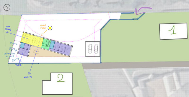

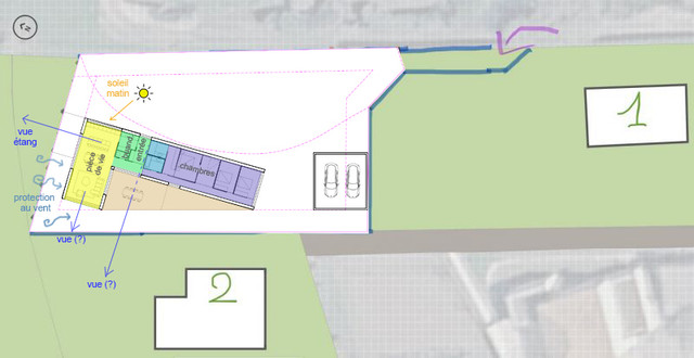

Citation: Emix Nous avons bien conscience de l’intérêt de cette vue, mais cela impliquerait certainement d’inverser l’organisation jour/nuit et d’ouvrir davantage au nord (ce qui est moins favorable en théorie) surtout que le vent dominant vient bien de cette direction (N/NO).
Pour illustrer cette possibilité, voici un exemple "en équerre" qui défini une terrasse protégée du vent N/NO, avec un vue à l'Ouest dégagée, et une pièce de vie qui profite de la vue sur les champs et l'étang, tout en conservant 4 expositions
L'entrée est traversante. Il y a 3ch + bureau/ 4eme chambre
les deux ailes font 5m de large en cote intérieure (continuité des faîtages en toiture.)
ou une alternative avec une suite parentale indépendante des chambres, et le séjour orienté vers l'étang (avec une meilleure connexion cuisine/terrasse)

Effectivement les derniers retours nous poussent à revoir l'implantation pour mieux tirer parti des contraintes du terrain. Votre idée d'une maison plus en longueur avec un couloir filant est intéressante, on va étudier ca.
Notre maître d'œuvre nous a bien accompagnés jusqu'à présent mais il est vrai que les propositions sont restées assez classiques.
C’est aussi pour cela que nous souhaitons prendre un peu de recul et solliciter d’autres avis, quitte à nous rapprocher d’un autre professionnel afin d’obtenir des plans mieux optimisés par rapport au terrain et revenir vers notre maître d'oeuvre.

v67 a écrit:Pour illustrer cette possibilité, voici un exemple "en équerre" qui défini une terrasse protégée du vent N/NO, avec un vue à l'Ouest dégagée, et une pièce de vie qui profite de la vue sur les champs et l'étang, tout en conservant 4 expositions
Merci beaucoup pour le temps que vous avez pris pour esquisser cette proposition !
L'approche est très intéressante et apporte une vraie piste de réflexion on va prendre le temps d’étudier cela attentivement.

La proposition de v67 dans le concept et principe est très intéressante, c'est ce que vous devez essayer de développer un concept, un projet lisible
un long couloir avec un meuble bas sur toute la longueur et un bandeau vitré sur le dessus serait quelques choses de top dans le principe (on est loin du long couloir aveugle dans une maison pavillonaire)
