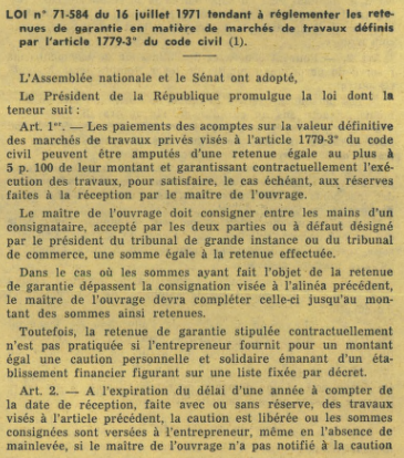

Ci-joint l'extrait de loi qui réglemente la retenue de garantie.

Je pense que le maitre d'oeuvre a raison, pour moi les 5% se calculent sur le montant total des travaux. Dans votre cas la retenue est de maximum 500€, à chaque situation (facture intermédiaire), vous prélevez 5% sur le montant dû jusqu'à atteindre le plafond global.
La RG est de 5% sur les travaux facturés
Le prorata ne doit pas apparaître et doit être versé au gestionnaire du compte prorata. Le MOE n'intervient pas dans la gestion du prorata.

Merci de vos réponses rapides, est ce que vous avez un texte de loi ou autre sur lequel vous appuyer ? Sur internet je n'ai trouvé que l'extrait du texte de loi de mon premier message, qui en plus est très vague.
