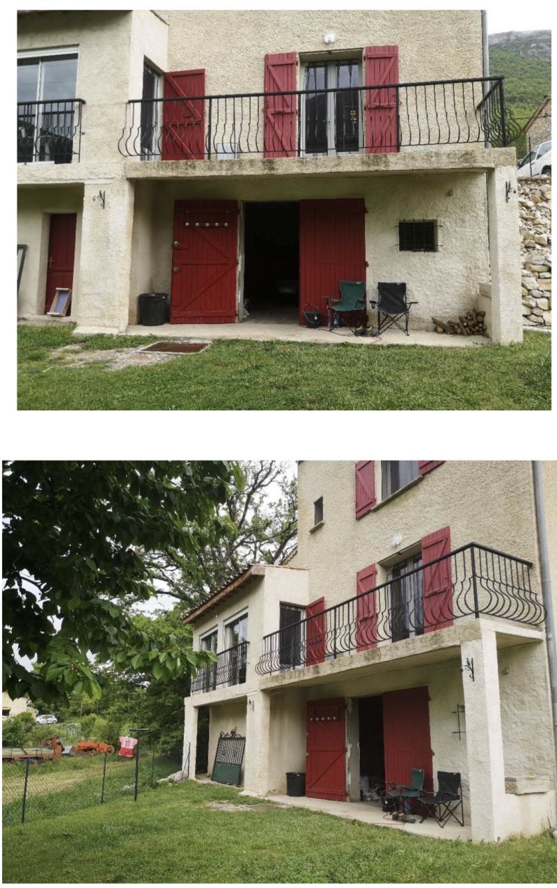

Ce sera juste une terrasse extérieur, un grand balcon.
Contre la maison, mais pas d'appuis sur l'existant.
En fait il y a un balcon de 6mx1,40 que je souhaite prolongé, sans m'appuyer sur l'existant

Non je conserve le balcon, pour avoir au final une terrasse de 6,25mx3,90m
Oui 3 poteaux dont un au milieu
2,40 est la mesure actuelle du sol du balcon existant au terrain en bas

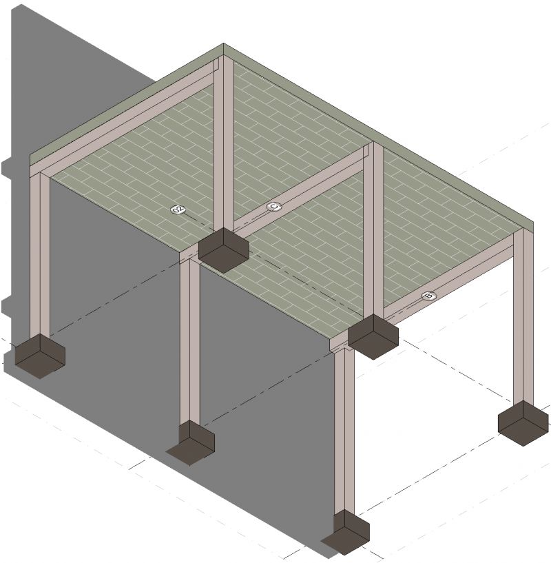

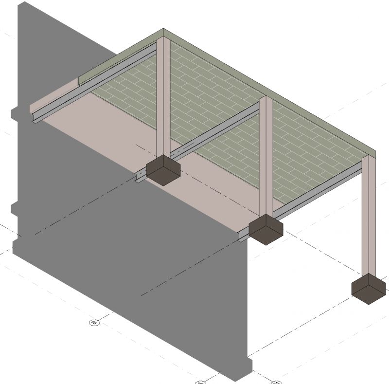

Souhaitez-vous impérativement conserver les trois poteaux au milieu de l’extension ou est-ce juste une contrainte ? Il est possible de s’en affranchir de plusieurs façons, par exemple :
• La démolition du balcon existant permettrait de réaliser une dalle continue sans poteaux ni joint entre l’existant et le neuf. Plus simple que l'autre méthode d'un point de vue structurel étant donné qu'on se retrouve avec une dalle continue (voir ci-dessous).
• Il est également possible de placer les poutrelles en béton sur des poutres métalliques, en appui contre le mur existant. Dans ce cas, on garde le joint mais on s'affranchi des poteaux en plein milieu (voir ci-dessous).
(ou encore faire un mixe des deux)
