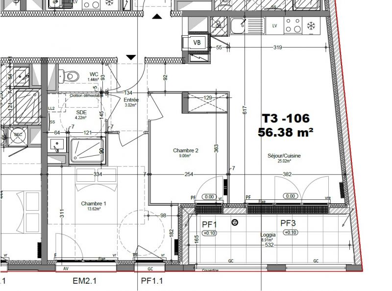

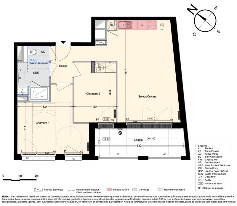

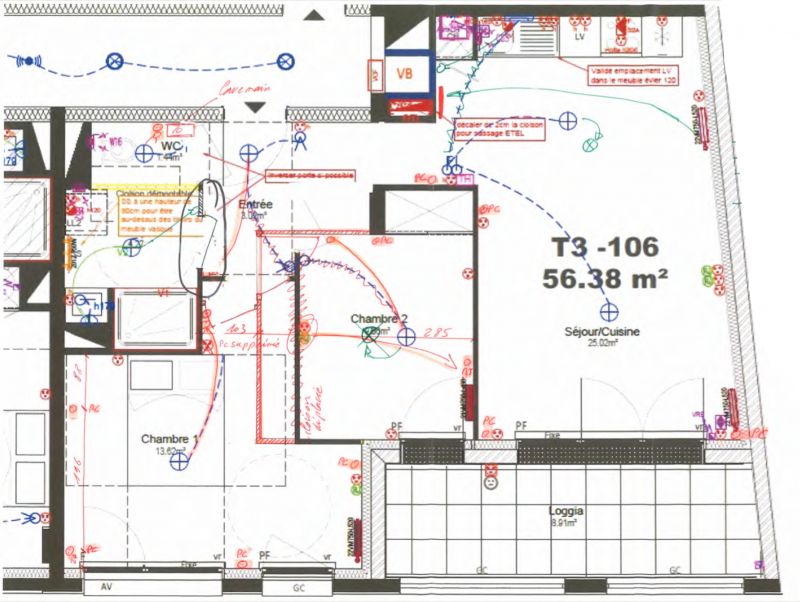

J'ai acheté un appartement en VEFA. Il s'agit d'un T3 de 56m2 dont voici le plan de vente initial.
Je souhaiterai optimiser l'agencement via des TMA.

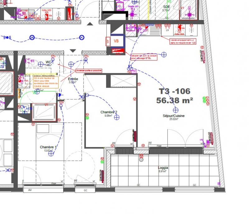

Le promoteur m'a donc fourni le plan architecte ainsi que le plan électrique que voici
Mes réflexions actuelles ont abouti à :
1. déplacement des cloisons entre la chambre 1 et la chambre 2 de sorte à créer un placard dans l'entrée. Ce changement implique le non respect des normes PMR et pour être réglementaire, les interrupteurs et prises devront être déplacées.
2. création d'un lave main dans les WC
3. décalage de la porte de la salle d'eau vers le bas pour intégrer l'interrupteur à l'intérieur de la pièce
4. des modifications du plan électrique avec ajouts de 9 prises, suppression d'une prise, création d'un interrupteur indépendant pour l'éclairage du plan de travail
5. décalage du radiateur cuisine sur le mur adjacent à la chaudière pour libérer le mur.
Ci-dessous, le plan annoté des TMA (j'espère qu'il restera lisible pour vous)
A noter que le lave main sera uniquement raccordé à l'eau froide uniquement, et que les canalisations seront apparentes.
Le déplacement du radiateur implique que le placard de la chaudière gaz ne pourra s'ouvrir qu'à 70° environ.
Le devis de ces TMA s'élève à environ 2000€ TTC (frais reprises de plan vente, archi, électrique, plomberie = 550€ HT, 1.3.5.=0€, 2.=460€, 4.=650€ HT)
Le délai est assez réduit puisqu'il ne me reste plus qu'une dizaine de jours pour me prononcer.
J'aurai aimé avoir vos avis éclairés sur mes idées de TMA, si vous voyez des choses aberrantes restantes ou dans mes réflexions, d'autres idées d'améliorations etc. pour m'aider avant ma décision définitive.
Egalement que pensez-vous du devis ?
Je vous remercie grandement par avance

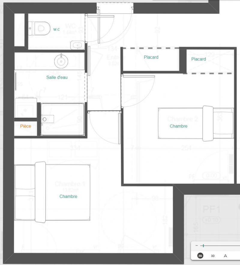

Une petite idée d'amenagement.

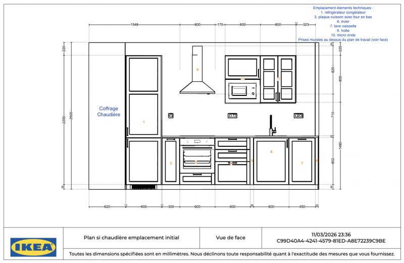

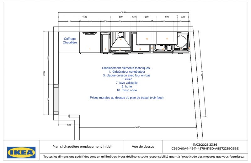

Ugh17 a écrit:Une petite idée d'amenagement.
+1, même si j'élargirais un peu le couloir menant au salon.
Côté électricité, je prévoirais deux prises de chaque côté de la tête de chaque lit.
Vu la petite taille de la cuisine et comme il y a un lave-vaisselle, j'installerais un évier sans égouttoir afin de gagner 600 mm supplémentaires de plan de travail. J'utiliserais également toute la largeur de la pièce (sans laisser d'espace entre le frigo et le mur) pour gagner un peu plus.

Ugh17 a écrit:
Bibouu
Merci Ugh17 pour cette idée qui me plait beaucoup !
Je vais voir avec le promoteur si cet aménagement de la salle d'eau est possible puisque la cloison entre les WC et la SDE est une cloison démontable de 5cm qui doit rester démontable pour respecter les normes PMR.
Octarine Merci pour ta participation
Pour ce  qui est du couloir, il est vrai que 92cm ne soit pas très large et que 2 personnes auront du mal à se croiser mais je ne souhaite pas trop rogner sur la chambre 2 d'autant que le mur entre les 2 placards n'est pas déplaçable.
Pour ce qui est des prises, cela est une bonne idée !
Enfin pour ce qui est de la cuisine, le plan que j'ai mis ne tient pas compte des modifications que j'ai déjà demandées et que je mets ci dessous.
Le LV fait 45cm ce qui me semble suffisant.
C'est mieux, mais je préférerais inverser la LV et l'évier pour obtenir un espace de 1 200 mm de large, plutôt que deux de 600 mm chacun - mais probablement pas possible, à cause de l'évacuation, à moins que vous ne les déplaciez vers l'autre bout du plan de travail.
Je suis d'accord que 450 mm serait suffisante pour l'LV. En fait, la largeur de l'évier pourrait également être réduite à 450 mm.

Membre utile Env. 800 message Moselle
Avez-vous essayer de meubler la chambre 1? Car la petite partie vers la loggia sera difficilement aménageable du fait de la fenêtre et du radiateur. Il faudrait déplacer celui-ci.
