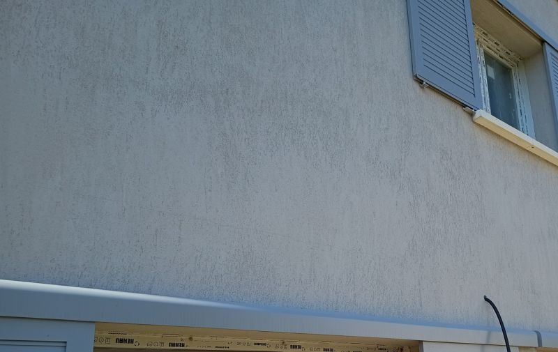

Je sollicite votre avis concernant une fissure apparue sur le plancher de l’étage de ma maison neuve ( construite en parpaing + vide sanitaire), il y a environ un an, lors de la réception du bien.
La fissure est assez fine < 1mm, elle parcourt toute la longueur du mur mais s’arrête à environ un mètre avant les angles. Ce phénomène se reproduit aussi sur le mur extérieur opposé de la maison.
La maison a été construite sur un terrain argileux, et je me demande si cela peut être lié à un phénomène de retrait-gonflement du sol. Est-ce que cette fissure peut être le signe d’un problème structurel, ou est-ce une conséquence normale de l’installation dans ce type de terrain ? La situation semble stable, la fissure ne s’est pas élargie depuis l’année dernière, mais je voudrais éviter toute mauvaise surprise.

Pas d'inquiétude, la mienne qui a 34 ans a aussi cette fissure horizontale qui s'est formée dans la dizaine d'années qui a suivie après sa construction et n'a pas bougé depuis. J'ai un sous sol en béton banché et l 'étage en moellons. La fissure apparait au niveau de la dalle.

Ok merci de votre réponse, la maison est construite sur vide sanitaire avec hourdis pour les deux niveaux.

C 'est un fissure de dilatation entre la dalle béton et les parpaings qui ne se dilatent pas de la même manière. c'est assez courant .
