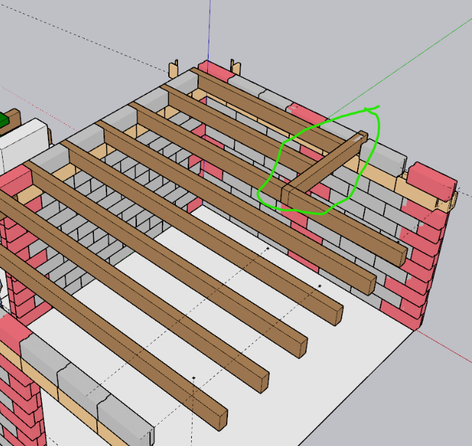

J'ai pour projet de faire un plancher bois dans une extension chez moi, cependant j'ai une contrainte : je veux des poutres apparentes, donc pas de sabots.
J'ai un trémi a faire pour un passage d'escalier (il sera fait plus tard) et je me pose la question de l'assemblage des poutres pour cette zone.
Sachant que sur la partie plus courte du plancher il y aura une petite salle de bain donc potentiellement carrelage au sol, bac a douche, vasque etc... (pas de baignoire)

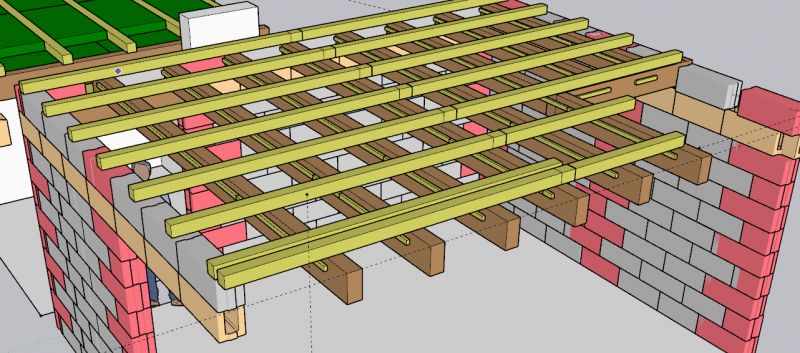

Pour la section des poutres je suis parti sur du douglas 120x240, 56 cm entre chaque poutre, chevron de 10 de haut perpendiculaire aux poutres, pour pouvoir caler 20 cm de laine de bois avant l'aggloméré hydro pour le plancher (fermacell entre les poutres pour le plafond du rdc), j'isole beaucoup car la partie à l'étage ne sera pas faite avant pas mal de temps et pour le moment mis a part une vieille toiture, c'est absolument pas isolé à l'étage.
4m30 de portée pour la plus grande longueur, 2m70 pour la zone vers la trémis
Voilà !
Donc si vous avez des conseils concernant l'assemblage je suis preneur, pas envie de faire n'importe quoi ^^ et si vous voyez qqch d'étrange n'hésitez pas à me le dire ;)
