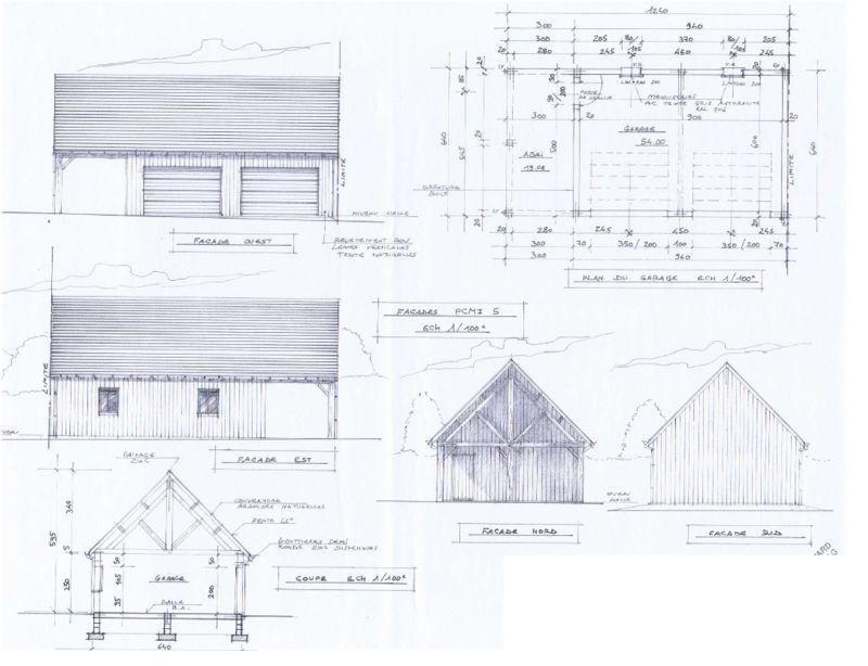

je viens vers vous pour partager mon projet et obtenir votre aide sur des points particuliers.
Commençons par un peu de contexte:
  • la construction se situe en Indre et Loir (37) --> Zones : sismique 2 / vent 2 / neige A1 / argiles gonflantes
  • les vues de cotés ont été réalisé par un architecte et le permis de construire est accepté moyennant une rotation de 90° (donc ne vous fiez pas au points cardinaux)
  • le bâtiment en prévu en ossature bois 6m40 par 9m40 avec une charretterie attenante de 6m40 par 3m.
  • la couverture sera en ardoise naturelles 22x32 / pluviales en zinc / pente de 45°
  • le bâtiment aura des débords de toits de 30 cm de tous les cotés
  • il n'est pas prévu d'isoler/chauffer le bâtiment
  • le bardage sera en douglas brut vertical
  • les bois de constructions sont prévus en 45x145
  • je réaliserai la construction seul la plupart du temps / éventuellement je louerai un engin pour dresser les murs/fermes
Voici une photo du permis de construire :

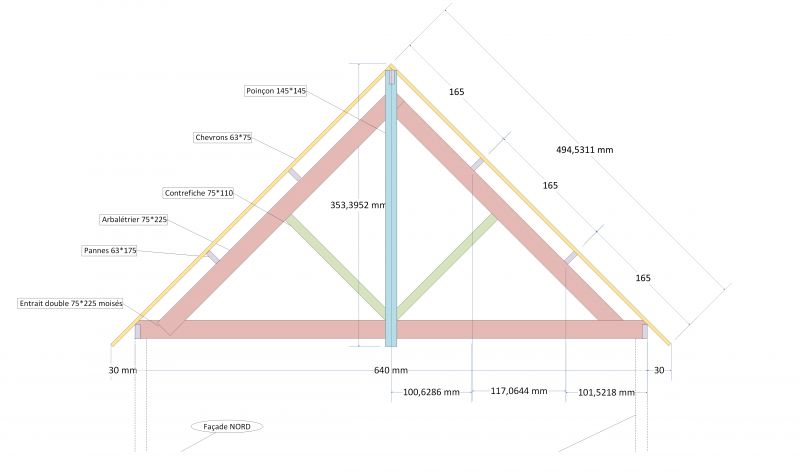

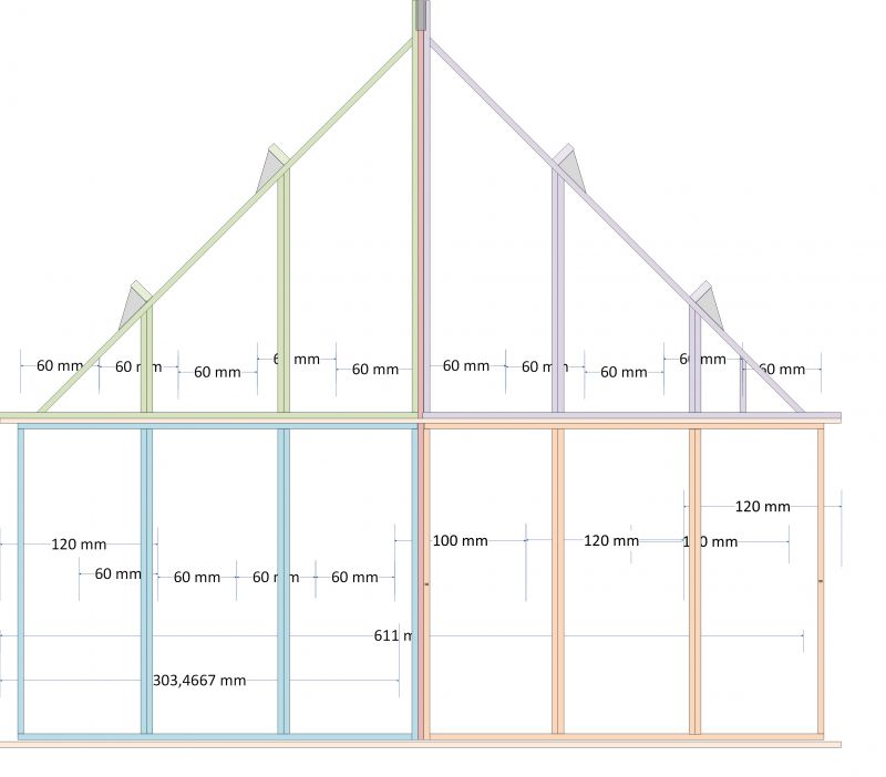

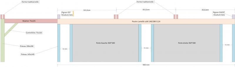

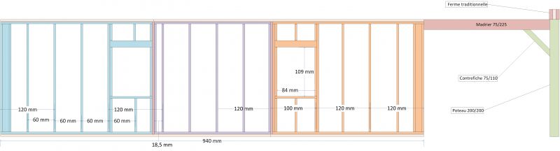

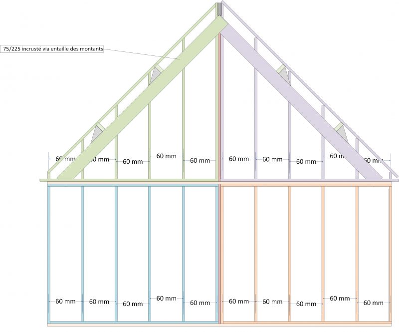

Voici les plans OB/traditionnels que je dessines pour les façades, pignons et fermes de charpente.
Façade avant :
Façade arrière :
Pignons variante #1 :
Pignons variante #2 :
Fermes traditionnelles :

  1. Façade avant : du fait de la taille des portes de garage (200x350) je prévoit un seul linteau sur toute la longueur du garage hors charretterie (9m40). Vu les multiples appuis (6) et les efforts non linéaires (fermes en appui sur les linteau), je ne sais pas dimensionner cette poutre : help !
  2. Ferme de charpente : sur la façade avant on voit qu'il y aura 3 fermes traditionnelles et 2 pignons Ossature Bois. Que pensez des sections de bois et du nombre/répartition des fermes ? Je me suis inspiré de ce que j'ai vu et lu mais je n'arrive pas à être certain que mes section sont bonnes. Est-il nécessaire de rajouter une ferme ?
  3. Pignons : pour la variante #1 j'ai doublé les montants au droit des pannes. Pour la variante #2 je ne les ai pas doublé mais incrusté un pseudo-arbalétrier dans les montants pour répartir la charge. Quelle variante est la plus adaptée ?

Pour les lamellés collés, une seule pièce de 10m coutera plus chère que 2 pièces de 5m (au delà de 9m ça chiffre vite). Pour le contreventement de cette façade ça passe ? Parce qu'il y a peu de surface de contreventement étant donné les 2 grandes ouvertures.
Pour les pignons, pour la variante 1, ça va faire un peu léger pour le contreventement non ? Il faudrait quand même avoir les supports intermédiaires, mais peut-être doubler les montants au droit de chaque panne. Honnêtement je ne sais pas dire si la variante 2 est suffisante, mais la 1 me semble trop vide, les panneaux de contreventement doivent être cloués en leur centre, pas uniquement sur les bords.
