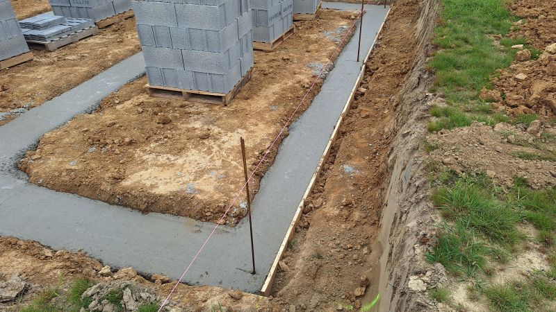

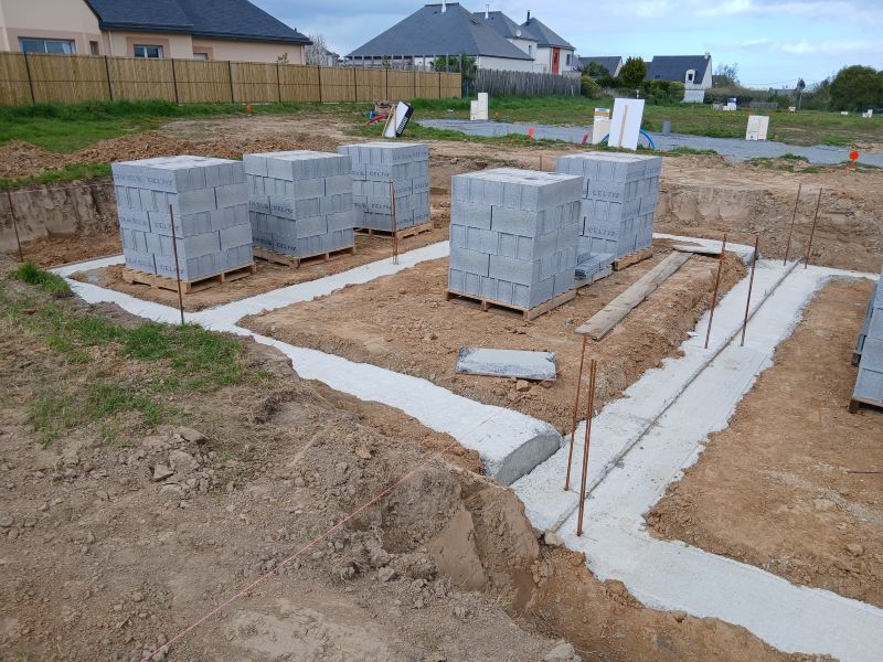

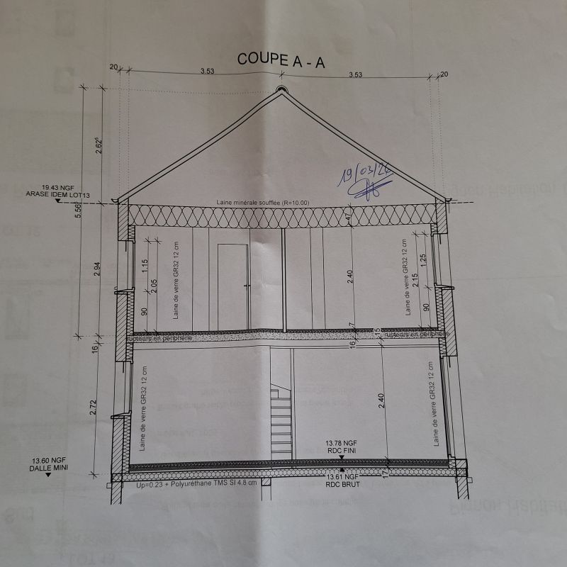

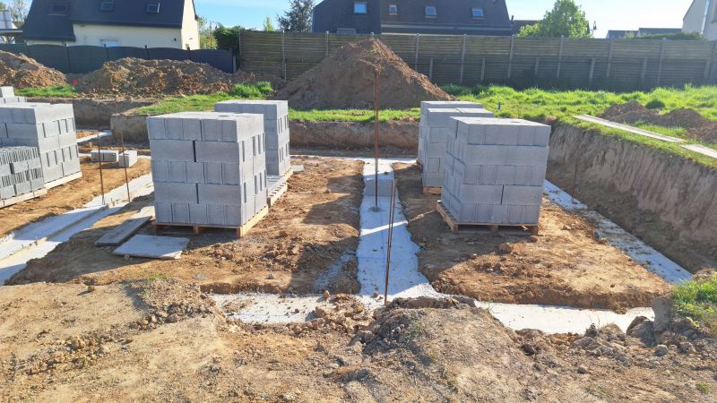

Bonjour à toutes et tous,
Je fais construire une maison de 2 niveaux, emprise au sol 7.50 par 7.50 m sur vide sanitaire. 4 maisons se construisent en même temps. Le terrain est en retrait gonflement argile aléa faible, zone sismique 2 et climat H2a.
Les fouilles de fondation ont été réalisées mercredi. Elles font 25 cm.

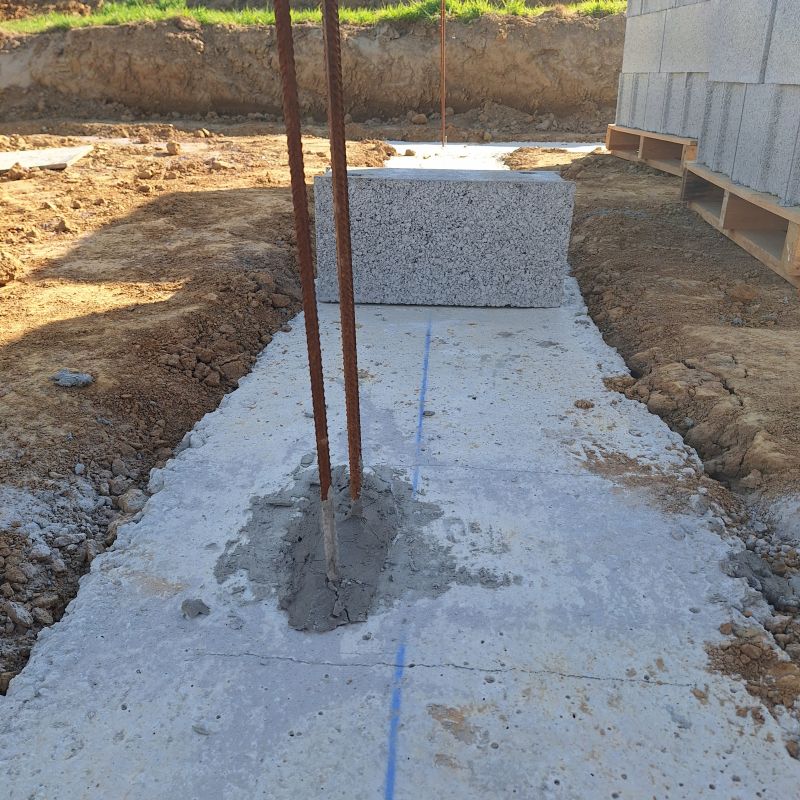

Jeudi, le béton a été coulé dans les fouilles (semelle filante environ 25 cm). Les aciers verticaux ont été mis ensuite.
Est-ce un problème ?

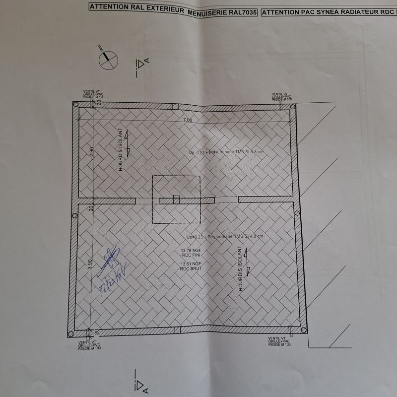

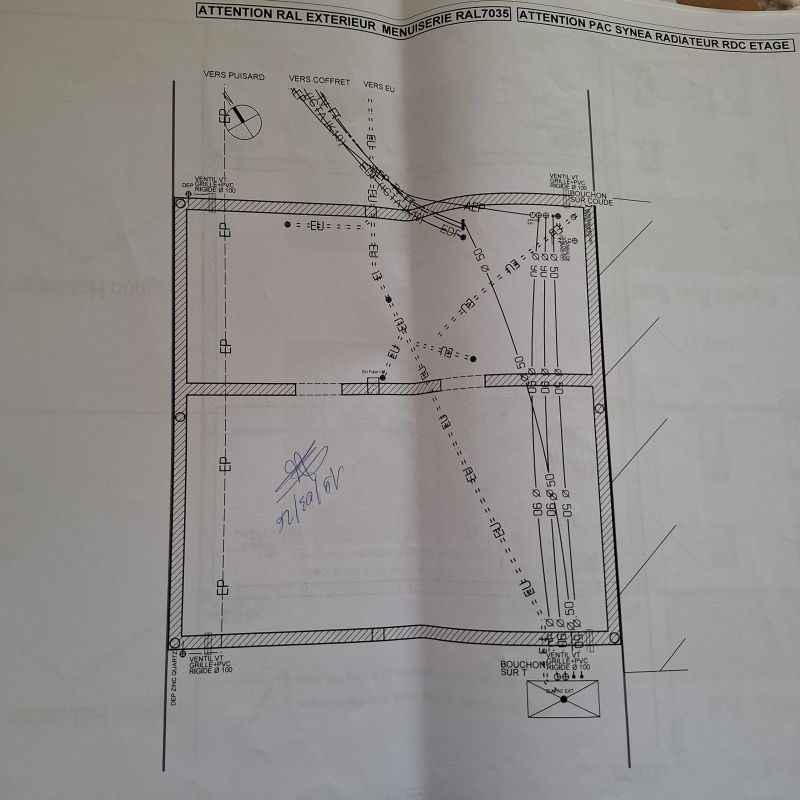

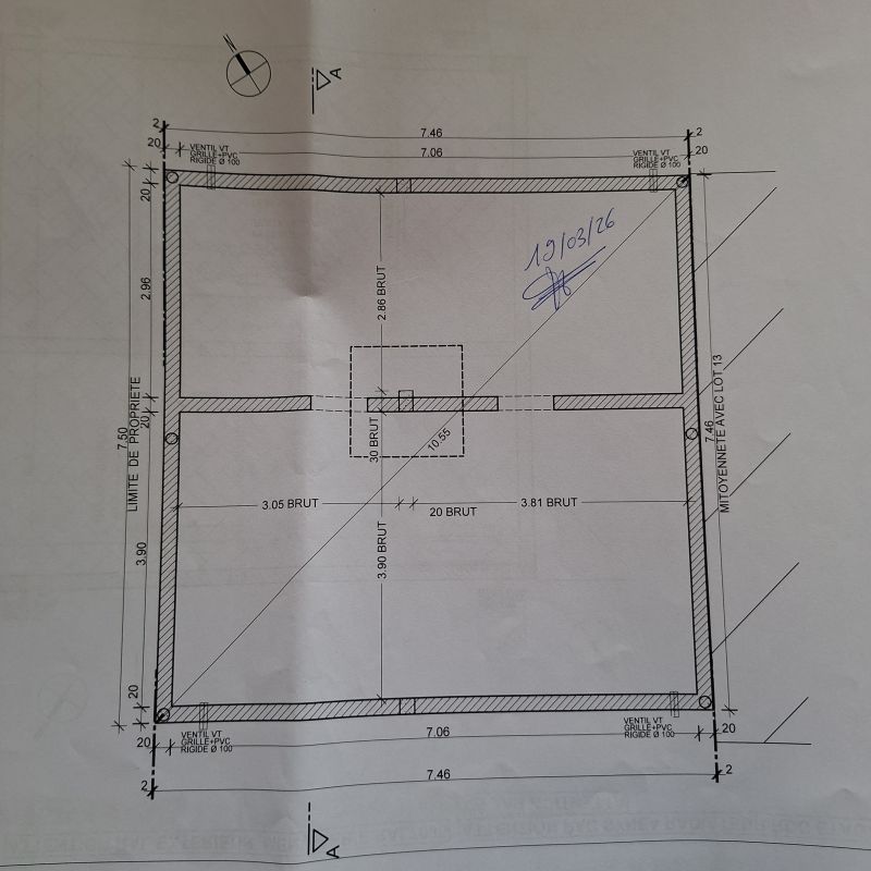

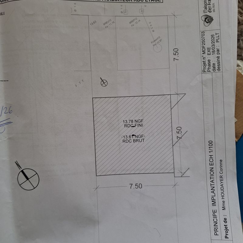

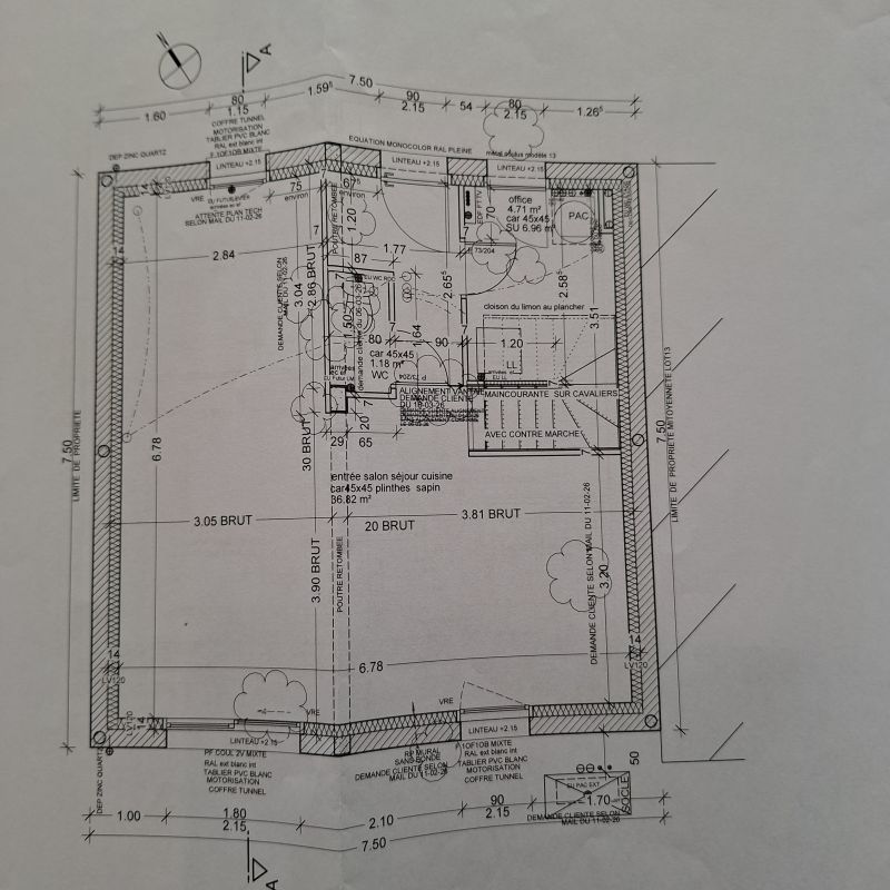

Par ailleurs, le sens des fouilles du milieu ne correspond pas au plan. Est ce que le plan peut correspondre à autre choses?
Ci-joint quelques photos.
Merci par avance de vos retours.
Corinne

Les attentes mise en place après coulage sont possible, encore faut il que ce soit des armatures avec retour d'équerre car une simple armature droite piqué dans le béton n'est pas suffisante.

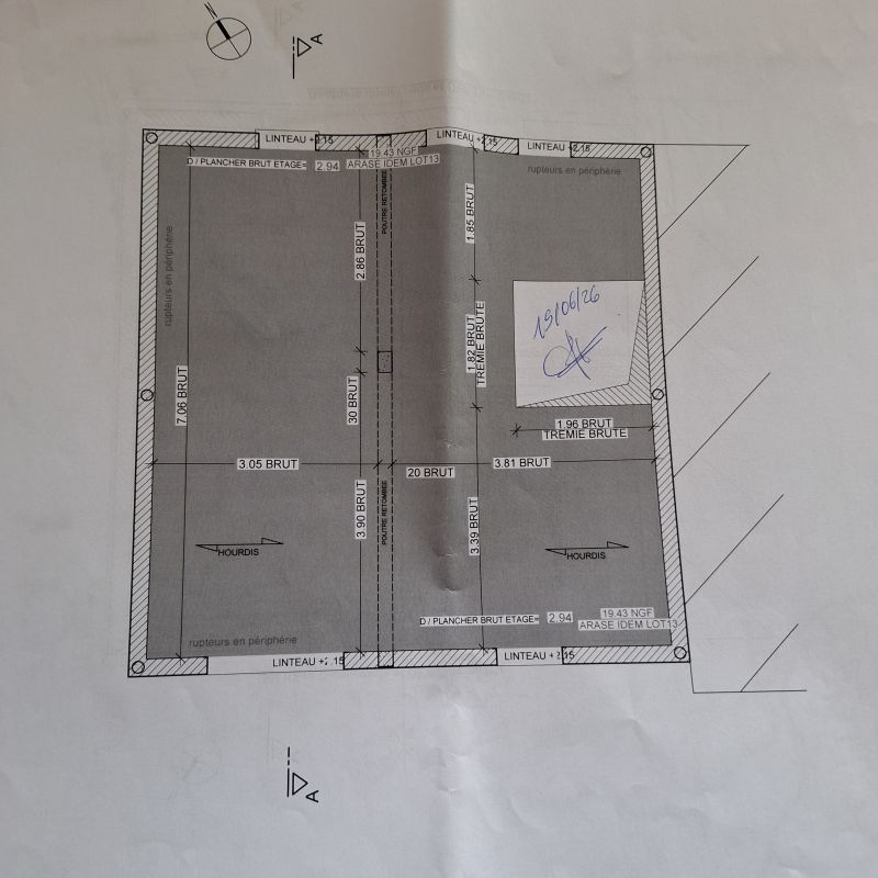

Le refend central est conditionné par le plans de VS du constructeur et/ou du fabricant de plancher. Je vous conseil de vous rapprocher du constructeur pour valider tout de suite que le sens de réalisation est correct (plan peut être modifié entre temps).

Merci beaucoup pour votre retour.
J'ai vu le "matériel"avant peut etre pas l'ensemble.
Ce sont des semelles de fondation plates. Les aciers étaient droits mais le béton autour des aciers montre "enfoncement horizontal et vertical". Pas facile d'expliquer.

J'ai eu un retour de mon mail au conducteur de travaux. Il m'a aussi appelé dans la foulée.
A la question, quel type d'attente mise après le coulage de béton, il m'a répondu barres de diamètre 10 ou 20. Au téléphone, il m'a dit qu'elles étaient avec équerre mais pas d'emblée...
Sur l'écart entre le plan et les fondations, il m'a indiqué que ça ne changeait rien sur le plan structurel mais qu'on pouvait changer pour être conforme au plan. Le 1er plan bas du RDC sur vide sanitaire est aussi dans le sens du plan.
Les fondations telles qu'elles ont été faites sont dans le sens de la poutre retombée du plancher haut du RDC. Il doit m'envoyer le plan actuel du VS. Est-ce que le changement de sens pose problème?

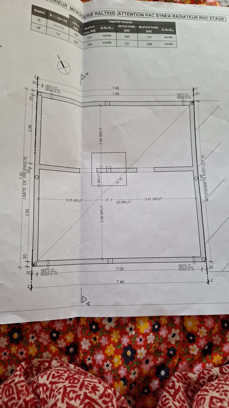

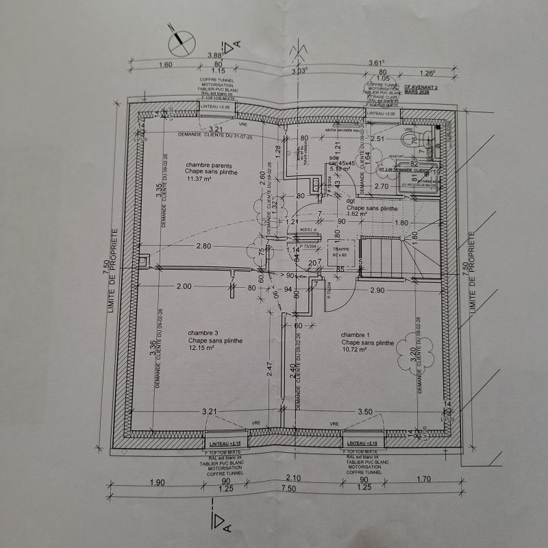

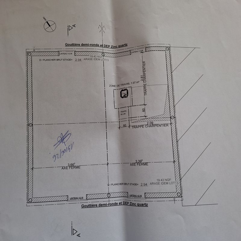

Les diffusions de charges sont forcément différentes, de la à vous dire que c'est plus bon je ne sais pas, faudrait voir tous les plans.
Par contre je m'interroge sur le plan que vous nous avez fourni on voie une zone rectangulaire en pointillé sous il me semble le poteau de votre étage ? est ce un élargissement de fondation ? si oui je ne le voie pas sur vos photos ?

Je ne sais pas effectivement à quoi cela correspond. Je vais poser la question.

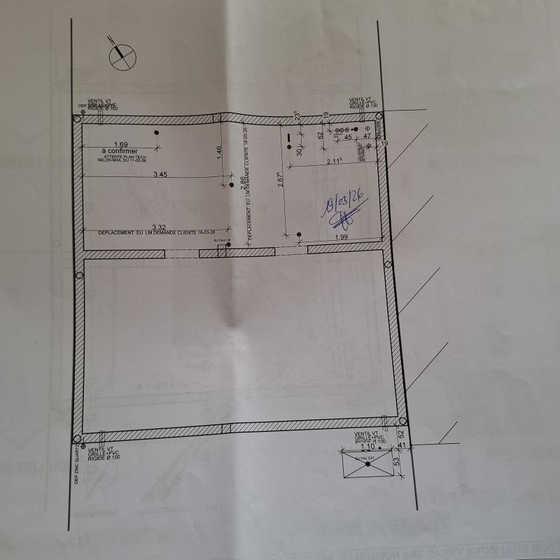

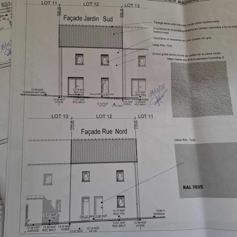

J'ajoute l'ensemble des plans d'exécution. Je n'ai pas reçu le plan du VS. Le conducteur de travaux m'a aussi parlé d'une étude béton.
Il demande que je lui confirme par écrit la modification de sens sinon ils refont pour être conforme au plan. Si je n'avais pas remarqué, il ne m'aurait rien dit, je pense. Je ne sais quoi lui dire. Je trouve ça dommage de casser pour refaire (puisque j'imagine que ce sont toutes les fondations à refaire si ce n'est pas nécessaire). Pour le moment, il ne m'a pas donné de garantie pour dire c'est pareil...

Au regard des plans je peux déjà vous dire que si le VS a changer de sens, les semelles de fondations latéral seront effectivement plus chargé.
La disposition initial était la meilleur afin d'assurer une homogénéité des charges sur les fondations.

Pour l'instant, il n'a pas changé de sens. Pouvez-vous me dire pour quelles raisons la dispo initiale était meilleure? Pour mon constructeur.

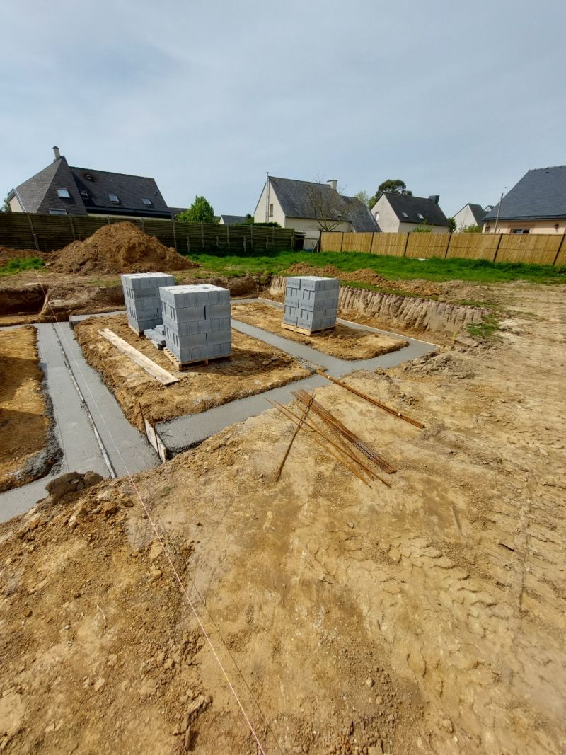

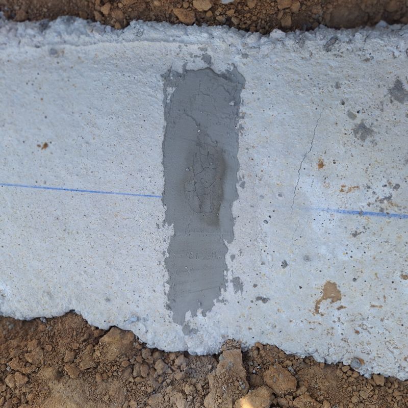

Un choix a vraisemblablement été fait sans me concerter ni me donner la validation du bureau d'étude et plans modifiés pour le changement de sens du mur de refend sous plancher bas. Les attentes du milieu de la fondation intérieure ont été déplacées...et replantées avec je ne sais pas trop quoi mais ça m'avait pas l'air sec et ça bouge...La dernière photo représente le rebouchage ( caché par le parpaing sur le photo 2).
Ça va être compliqué...
Dept : Ille Et Vilaine
Membre super utile Env. 1000 message Vendee
Ah oui ca s'annonce pas top niveau communication...
prenez bien toutes les photos possible, si un jour y a expertise, les resortir vous garantira un recours plus rapide.
