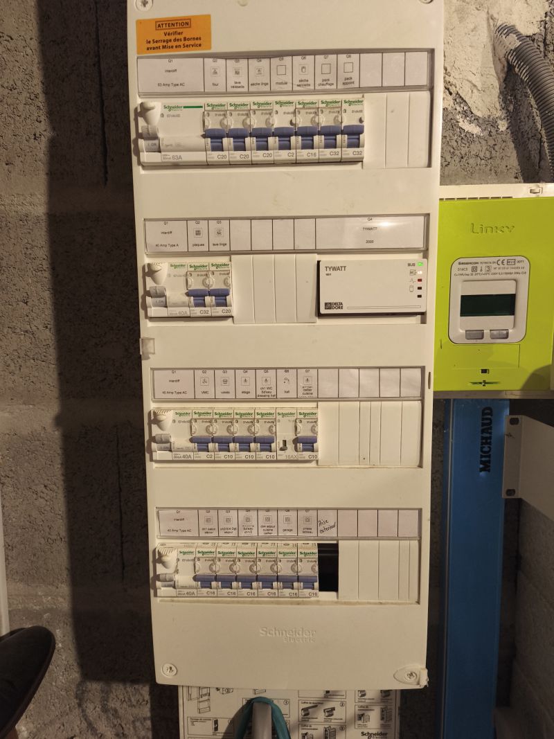

j'ai un VE depuis 6 mois et je suis sur la prise de recharge domestique du garage. Aujourd'hui j'aimerai sécuriser tout cela en installant une prise Green Up'.
En revanche, je ne veux pas faire n'importe quoi et donc comprendre ce que je dois faire.
Vous trouverez en pj la photo de mon tableau.
Pourriez vous me dire quoi faire? Installer un nouveau différentiel? Ou utiliser le différentiel Type A déjà présent et ajouter uniquement un disjoncteur pour la ligne dédiée Green Up'?
Par avance merci,
belle journée

Prendre le kit complet avec donc différentiel type F
Dept : Manche
Pour être plus précis, un disjoncteur différentiel 30mA 20A type F dédié à ce circuit et indépendant du reste.

Achat d'un kit recharge VE type prise renforcée (green up, ect...) +
un couronne de câble 3G2.5
Connecter l'ensemble avec une liaison direct au tableau via le câble dédié.
Si tu bricole un minimum, il n'y a rien de difficile.

C'est la norme qui demande un circuit dédié pour cette prise qui doit être unique sur ce circuit , et le type (F) du differentiel

pour les fils en amont du DDR, vous pourriez immédiatement mettre du 10mm. la suite logique d'une prise VE, c'est quelque chose d'un peu plus costaud pour passer au 7,4Kw à 22 selon puissance et autonomie de la batterie. Quelques euros de plus mais ça évitera de le refaire dans 3-4 ans.
sinon c'est toujours mieux de préciser le type de batterie, et surtout le type de chargeur/batterie envisagé parce que c'est ça qui détermine le choix de l'installation

En complément je dirai que du point de vue des assurances, c'est mieux d'avoir une facture d'un pro avec une Qualif IRVE et une décennale. Un peu dans le même registre que l'entretien cheminée ou chaudière
