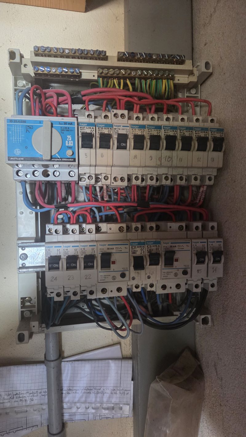

Bonjour, j'ai une mitsubishi outlander phev depuis 6 ans. Elle est donc hybride. Elle se recharge pour une cinquantaine de kilomètres, ce qui doit lui prendre cinq heures sur ma prise de garage classique. J'avais mis un programmateur manuel qui a chauffé et abîmée un peu la prise, j'avais donc il y a deux ans remplacer cette prise. Mais le câble du chargeur chauffe à nouveau dans les 1res heures. Il y a quelques marques de surchauffe sur ma prise, je souhaitais donc la changer à nouveau. Je pense mettre une Schneider mureva styl pour son rapport qualité-prix. Actuellement la prise est reliée à un disjoncteur 16 ampère classique. Me conseillez-vous de changer le disjoncteur également ? Pensez vous qu'il faille plutôt choisir la prise greenup de legrand ? Puis-je d'abord c
hanger la prise et voir ce que ça donne et éventuellement rajouter le disjonteur après ? Si je dois changer le disjoncteur, je vous joins une photo de mon tableau, puis-je simplement débrancher le disjoncteur actuel, qui est tout en bas à droite (n°14) pour mettre le nouveau qui est plus large tout en bas à gauche. Je précise que mes connaissances en électricité sont très faibles. Merci pour vos conseils.
Dernière précision:
Comme j'ai aussi un câble charge rapide ( trois heures) que j'utilise sur des bornes publiques, faut-il carrément installer une autre prise adaptée ?

Bonjour, installation électrique en triphasé ! Que deux interrupteurs différentiels ? De plus, il me semble qu'une partie de votre installation n'est pas protégée par un interrupteur différentiel, et pour finir, pas d'interrupteur de type A sur votre installation !Des ponts faits non réglementaires, etc.,  Il faudrait déjà commencer par mettre ce tableau aux normes de sécurité, histoire de faire en sorte de ne pas tuer quelqu'un.
Pour info quelle est la capacité de la batterie ? Et quelle est l'intensité ou la puissance max de recharge que la voiture accepte?

Je viens d'aller voir, votre voiture accepte max 16A / 3,7 kW et une batterie de 20 ou 22kWh?

Précision ce n'est pas le tableau principal. Capacité de ma batterie 13,7 kwh. Merci

Peu importe que ce soit le tableau principal ou pas, il faut commencer par le mettre en sécurité. Les disjoncteurs doivent être protégés par un différentiel ! Les ponts que l'on voit sur votre photo sont dangereux, et il y a une très forte probabilité d'incendie ! Vouloir absolument ajouter des produits sur une installation comme celle-ci est très dangereux.
