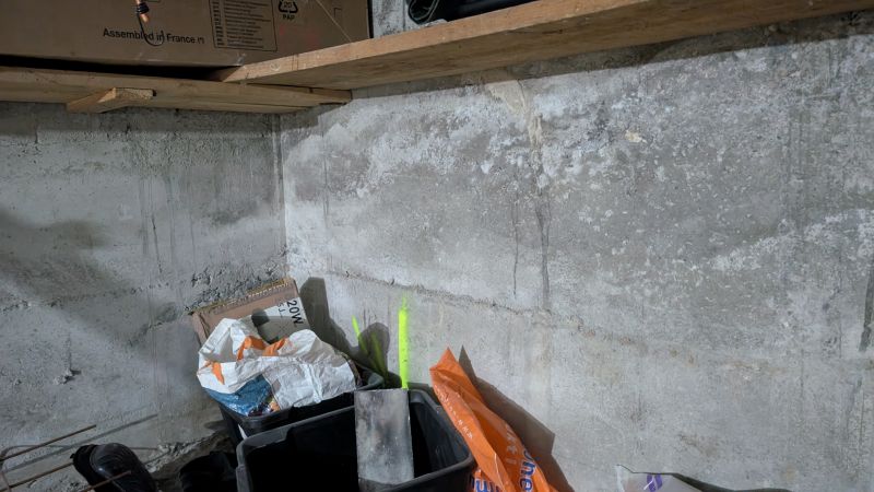

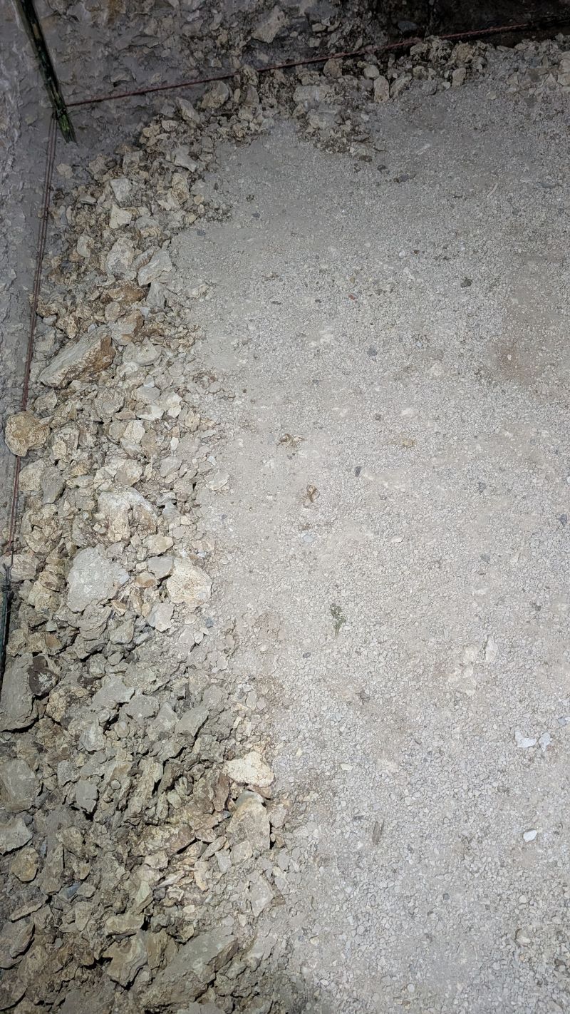

Je continue mes travaux cette fois-ci dans ma cave enterrée à 95% de sa hauteur.
Elle fait 6*3m environ, relativement saine, peu de salpêtre et  elle est brut.
On voit les fondations apparaître (calcaire), le sol est sec rocheux avec terre (des morceaux de roche calcaire), je n' apparaît pas sur la carte à risque de retrait et gonflement. En revanche mes voisins si....
J'ai appris sur ce forum sur les cave en terre battue ou brut servaient également à réguler l'humidité et qu'un recouvrement imperméable (dalle, carrelages etc...) était risqué.
Je souhaite l'aménager en buanderie, en température ambiante comme la maison au dessus ou un peu plus frais (sans chauffage,  à étudier) et donc recouvrir le sol, dalle, chape revêtement.

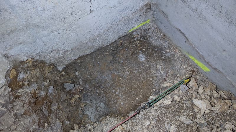

Tout est sec sauf un coin de moins d'1m2 argileux humide.

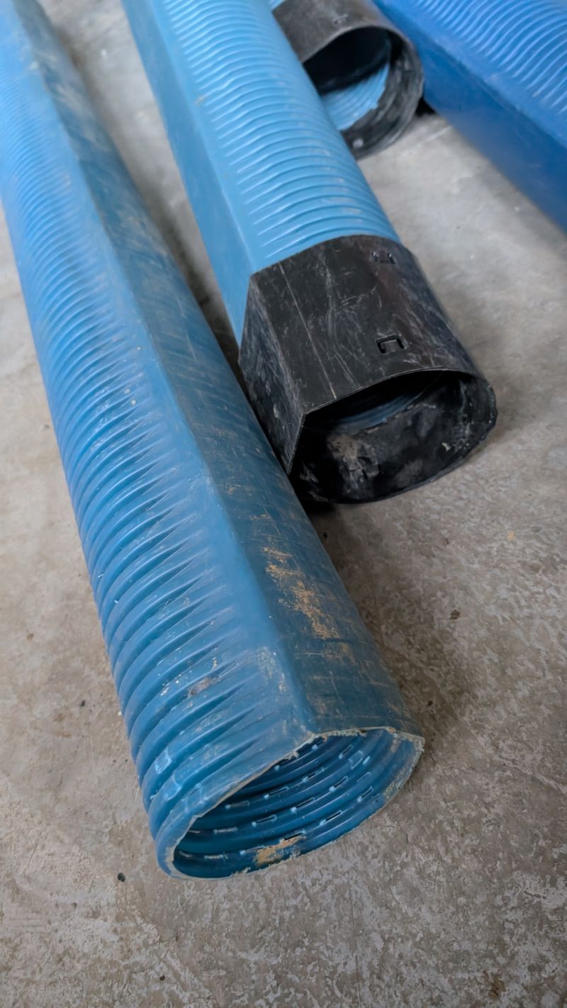

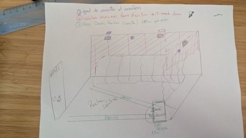

Je voulais donc mettre deux drains routiers de diamètre 110mm, un petit puis perdu et en terme d'isolation trois courgettes (il en existe deux actuellement) mais également deux carottage de 64m pour laisser une lame d'air entre le mur et l'isolation (minérale 20cm).
Les fondations seraient enfermé soit derrière des parpaings soit une vitre pour les garder apparent et aérer.
est ce que cela est raisonnable ? Ou selon vous le sol sec indiqué que les risques  de remontés sont limitées ?

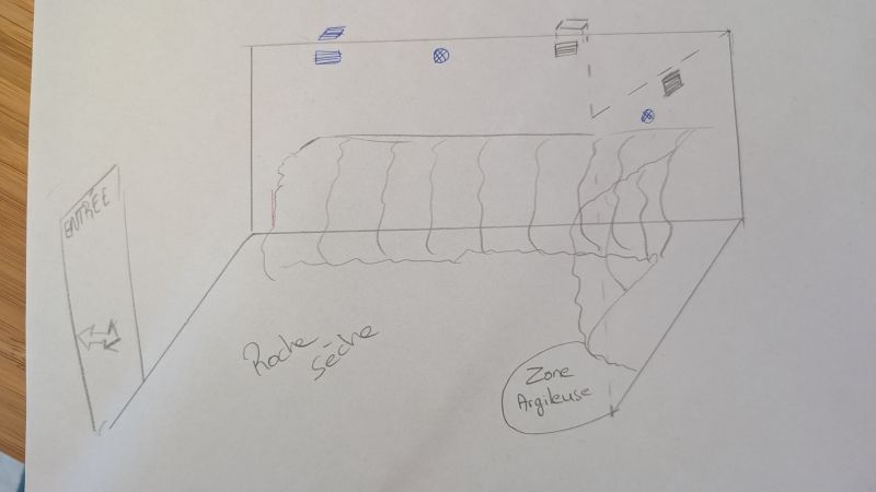

Mes plans,
Mes drains

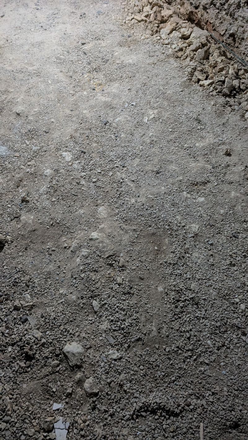

Sols sec, sauf au fond
Fond argileux (l'humidité c'est moi qui ai versé un fond de seau)
Sol dur

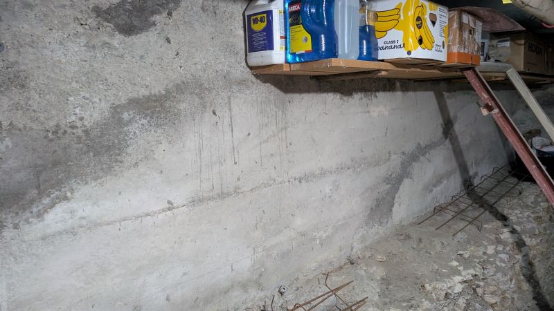

Murs

Si vous avez des remontées d'eau via le sol, alors il faudra pomper pour l'évacuer. Creuser un trou et voir si de l'eau s'y engouffre.
Pour l'humidité de la terre externe, à mon avis ça doit bien migrer à l'intérieur via le sol ou les parpaings, et bloquer cette humidité me paraît risqué.
Je ferais peut-être un sol perméable propre (avec une dalle terre crue ou chaux/liège si on veut un peu d'isolation, sur un hérisson drainé pour éviter les remontées par capilarité) avec un puits quelque part pour surveiller les remontées d'eau ; s'il y en a, il faudra pomper et évacuer dehors.
Laisser les murs bruts et non isolés, perspirants ; l'humidité du sol doit pouvoir migrer dans la pièce (qu'il faudra bien aérer). Du coup il fera plus frais ici que dans la maison, peut-être isoler entre la maison et cette cave/buanderie.
Ne pas en faire une chambre mais pour du vin et une machine à laver ça irait bien. Si vous voulez y faire sécher du linge la ventilation est indispensable (mais pensez à mettre une armoire avec la ventilation qui aspire en haut et des trous en bas : vous pendez votre linge dedans, c'est super efficace niveau séchage).

C'est le soucis sur ce genre de trucs : s'il y a de l'humidité qui transpire à travers les murs, elle va imprégner l'isolant.
Il y a des isolants insensibles à l'humidité (polystyrène, liège) ; mais le polystyrène n'est pas perspirant, donc risque de bloquer l'humidité dans le mur, et que ça remonte le long du mur vers la maison.
Il faudrait avoir une lame d'air (vide) et ventilée entre l'isolant (n'importe lequel, mais les isolants biosourcés résistent mieux à l'humidité (ils se chargent d'humidité mais savent la relarguer).
Autre piste : un correcteurs thermiques, enduit terre/paille (ou chanvre)/chaux sur les murs, plus ou moins épais. Sans en faire une chambre, ça permet quand même d'avoir une finition jolie sur le mur (un enduit chaux/sable ou terre/chaux par exemple) et de limiter la baisse de température si c'est chauffé (on parle plus de correcteur thermique que d'isolant, mais ça peut rendre une pièce agréable).

Pour les murs je prévois de faire des aérations (rondes sur les photos) et laisser une lame d'air.

Pensez également a prévoir une aération suffisante, pour une vide sanitaire de 100m2, c est 500 cm2 d aération.
Dept : Var
Env. 40 message Doubs
Fabienvar a écrit:Bretzelcomtois
Merci pour le dimensionnement, ça répond également à une de mes interrogations sur le nombre et la taille des carottage à faire.
J'ajouterai ensuite plusieurs aération de la lame d'air. Uniquement derrière l' iti

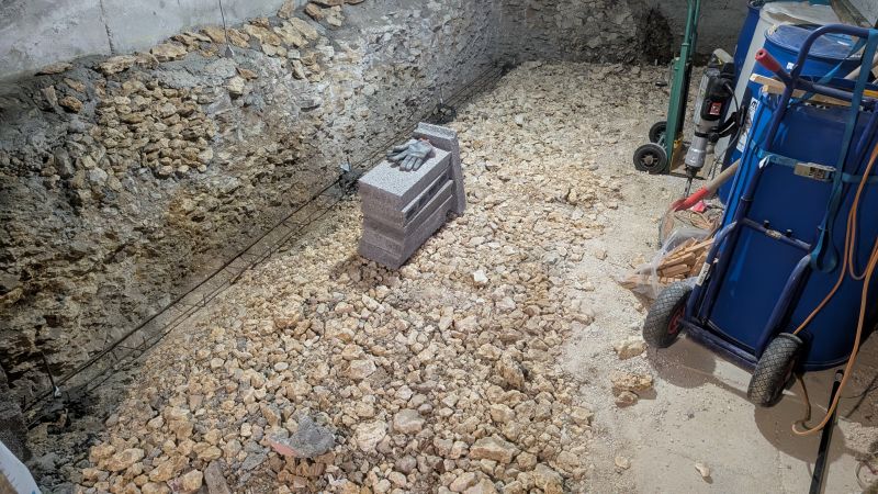

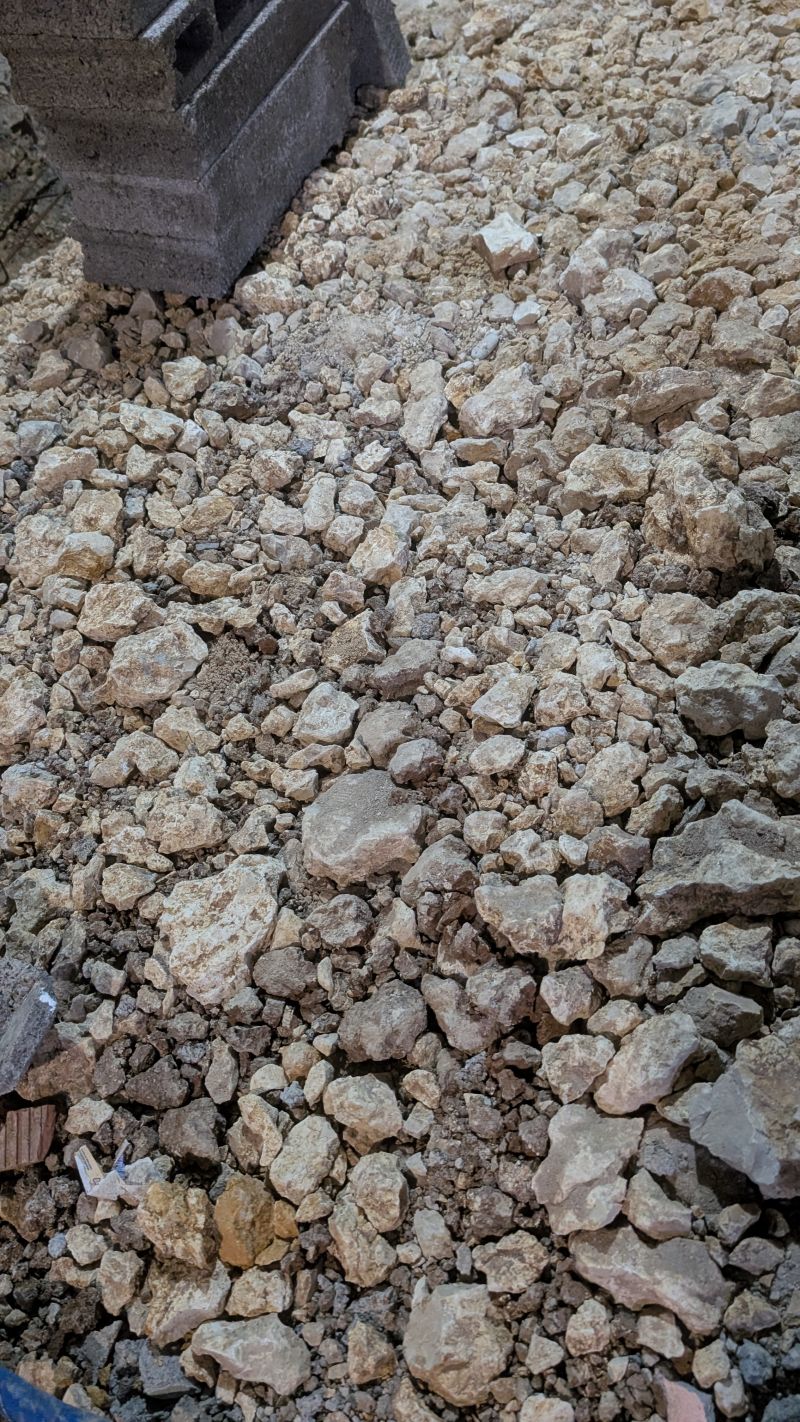

Je galère à retirer le sol.
Les cailloux ne se pelltent pas c'est un enfer, j'ai réussi à retirer 500/600kg je pense mais il reste plusieurs tonnes.
Sauriez vous comment décaisser ce type de gros cailloux ?
J'ai déjà tout attaqué au marteau piqueur mais impossible de pelleter , ni au râteau ... A moins de prendre tout à la main, pièce par pièce ...
