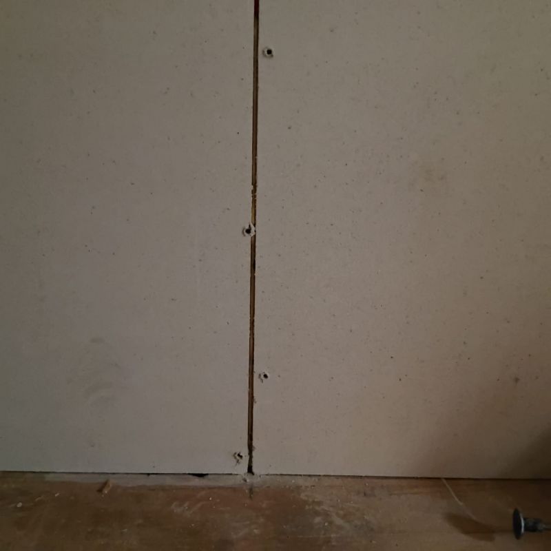

je rejoins ce forum suite a des problèmes avec la pose d'isolation par un artisan RGE.
Contexte: Je rénove une maison de village de 1800 (mur pierre +/-80cm), bâtiment sur 4 niveaux. Le bâtiment est divisé en 2 appartement duplex, je suis actuellement sur la rénovation du premier, celui du haut. Toiture refaite avec un sarking de 2x60mm de fibre de bois et menuiseries neuve.

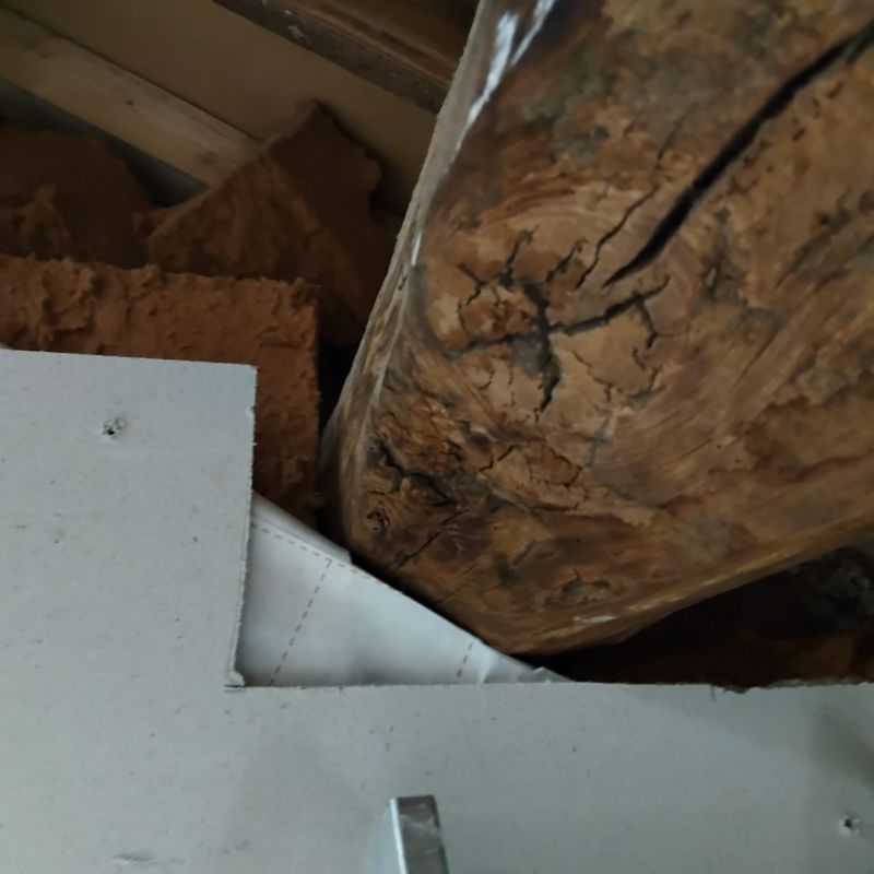

J'ai pris un artisan RGE pour la pose de laine de bois (145mm) et finition placo sur une partie et  fermacell sur une autre partie. ils ont commencé a posé le par vapeur, et le fermacell alors que je lui avais fait remarqué que l'isolant me semblé mal posé. Pouvez-vous me confirmer, ou pas, s'il y a malfaçon?
Voici quelques éléments:
-étant un chantier de rénovation, les murs ne sont pas droit. Par endroit l'espace entre les rails et le mur est supérieur a l’épaisseur de l'isolant, de parfois 10cm. Après lecture de la DTU et contrairement à se qu'ils voulait faire, je leur ai demandé de ne pas laisser de lame d'aire entre le mur et l'isolant. mais les panneaux de laine ne sont pas bloqués, juste empilé. Est ce normal?

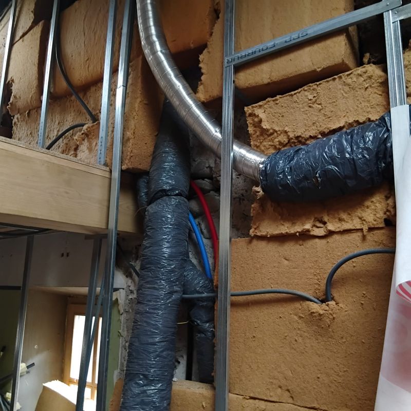

-tuyau d'eau (chaude et froide + arrivé principal) derrière l'isolant
-tuyau VMC (isolé) deriere l'isolant

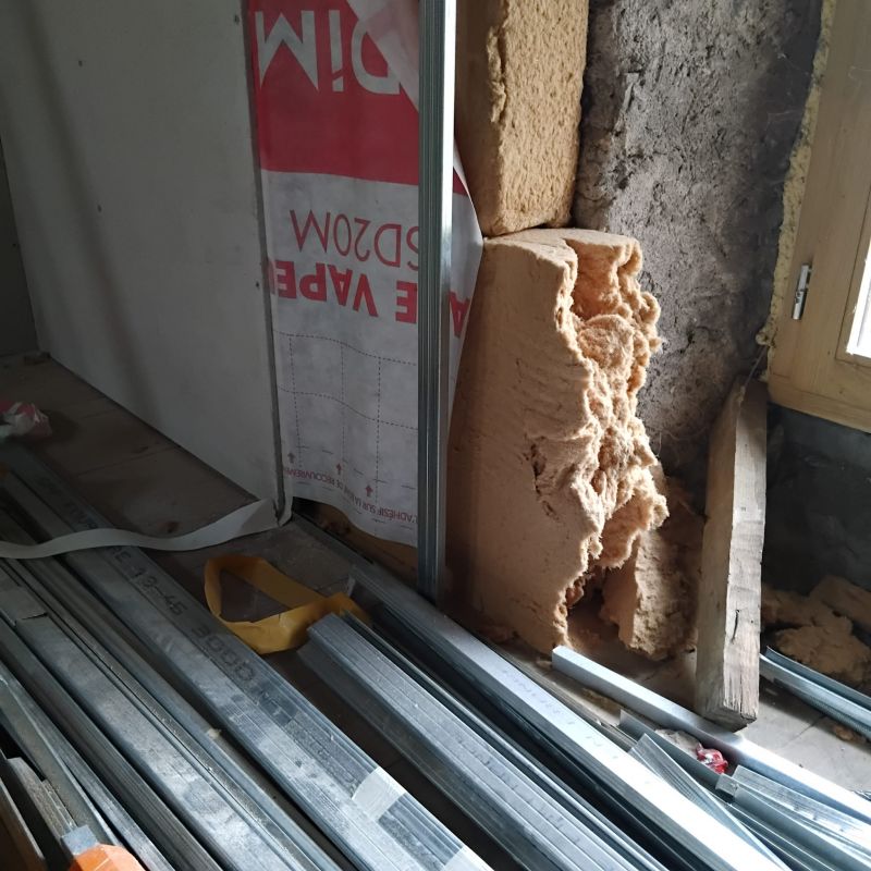

-coupe des panneaux pas nette (arraché)
-on voit parfois le mur entre deux panneau d'isolant

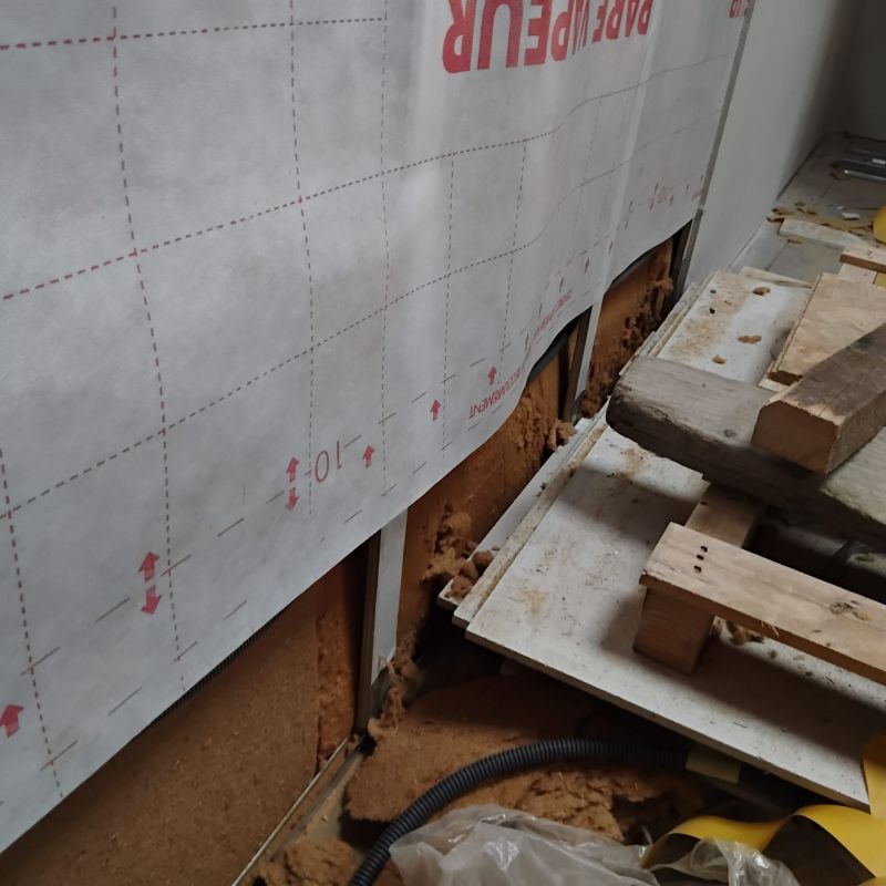

-par vapeur pas droit par rapport au sol

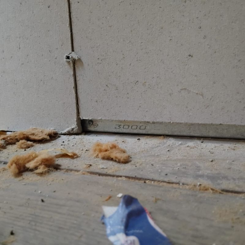

-par vapeur qui ne descend pas jusqu'au sol
-fermacell qui ne descend pas au sol
-découpe pas très précise...
Bref, j'ai rendez vous demain avec lui. Je voudrais stopper le chantier avant qu'il ferme tout.

Lister les défauts de pose ??
Bah il suffit de voir les photos !!
Panneaux non jointifs
Pare vapeur non scotché entres lés et en pourtour
Pare vapeur mal posé (sur les fourrures !!!!) il doit être derrière les fourrures avec ne lame d'air
Réseaux de ventilation derrière l'isolation
Électricité derrière l'isolation
Adduction d'eau froide et chaude derrière l'isolation
Bref TOUT est à refaire

Ok. Fin de réunion de chantier. L'artisan reconnaît les malfaçons. La faute a l'ouvrier qu'il a laissé seul sur le chantier. Facile. Il s'engage a refaire les choses bien. Au vu de ce début de chantier, il me faudra surveiller chaque soir la bonne réalisation des travaux, la confiance n'étant plus là. Il va me falloir quelques connaissances pour cela. Lire les DTU me semble t'il.
Bref, première question:
- je ne vais pas faire de vide technique pour les réseaux entre le placo/fermacel et le par-vapeur. Question de coût. J'ai lu dans la DTU que la lame d'aire doit alors être entre l'isolant et le par-vapeur. L'artisan tien a réaliser cette lame d'aire entre le mur (pierre) et l'isolant. Avez vous un avis là dessus?
Dept : Lozere
Ancienneté : + de 6 mois
La lame d'air sert à protéger le pare vapeur en cas de découpe du placo. Sinon il ne sera plus étanche et l'air froid s'engoufrera dans le trou créer avec un risque de condensation évident !
